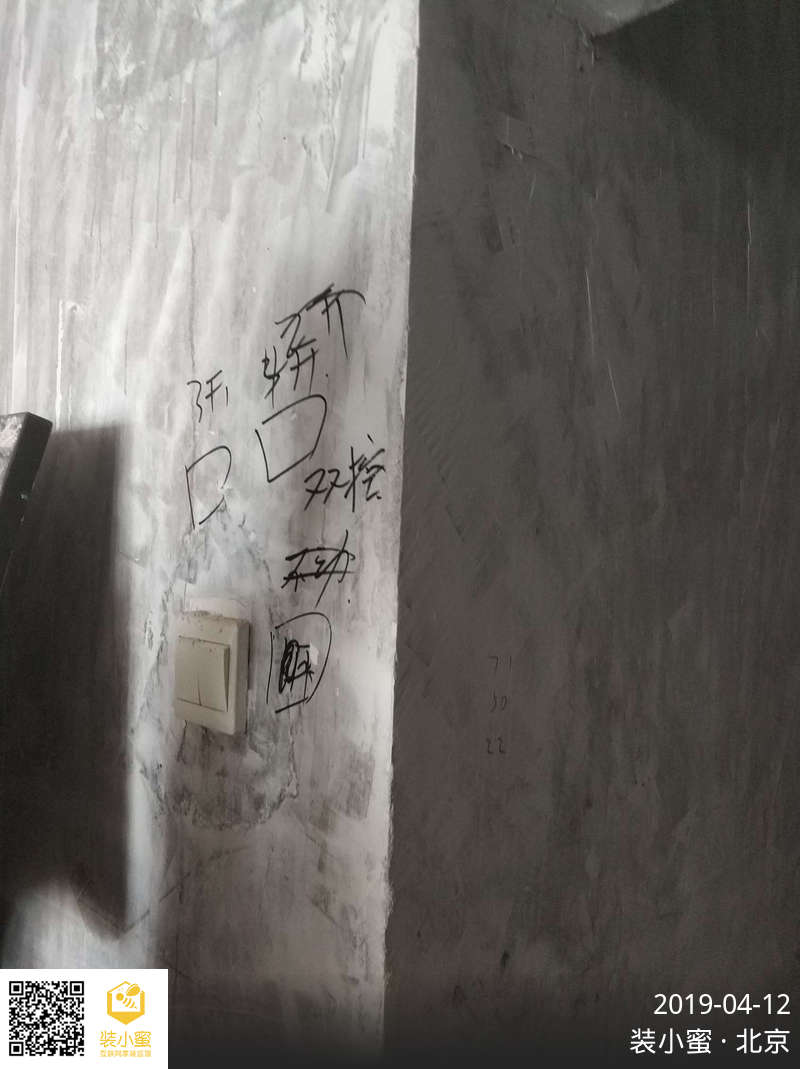

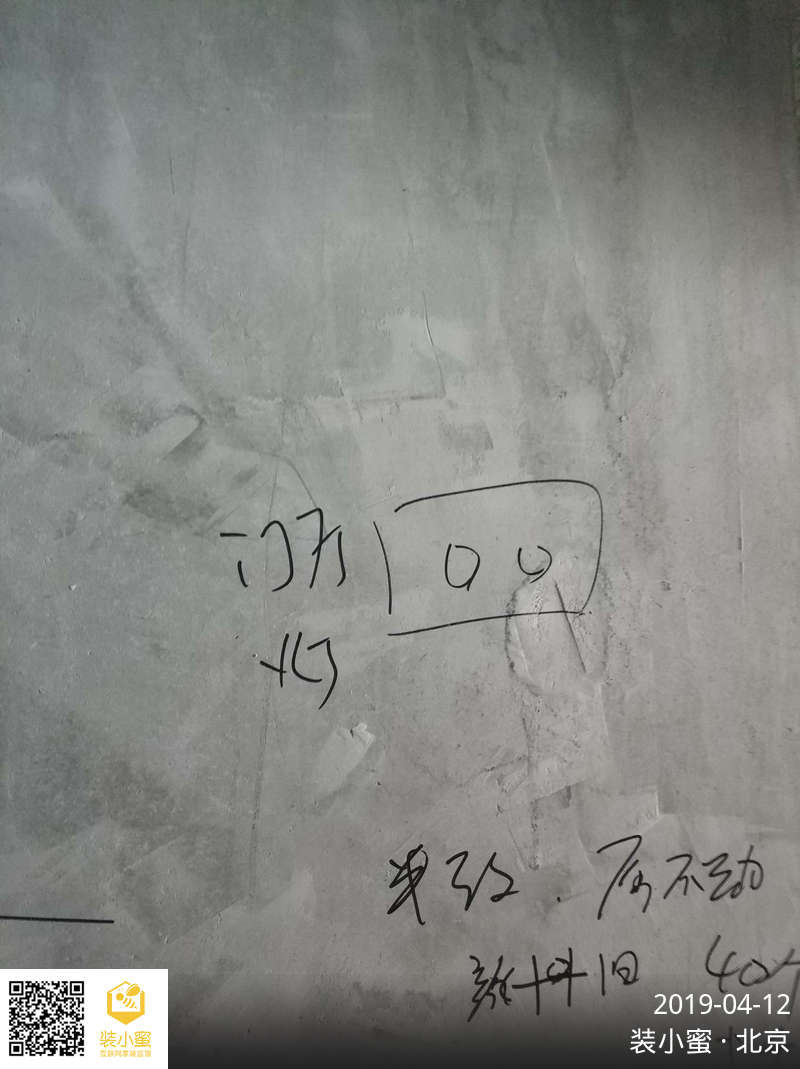

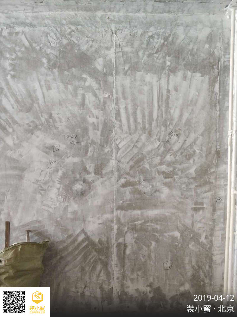

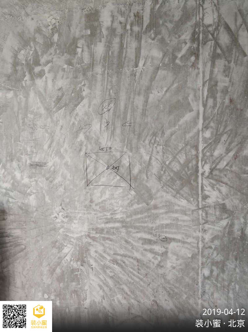

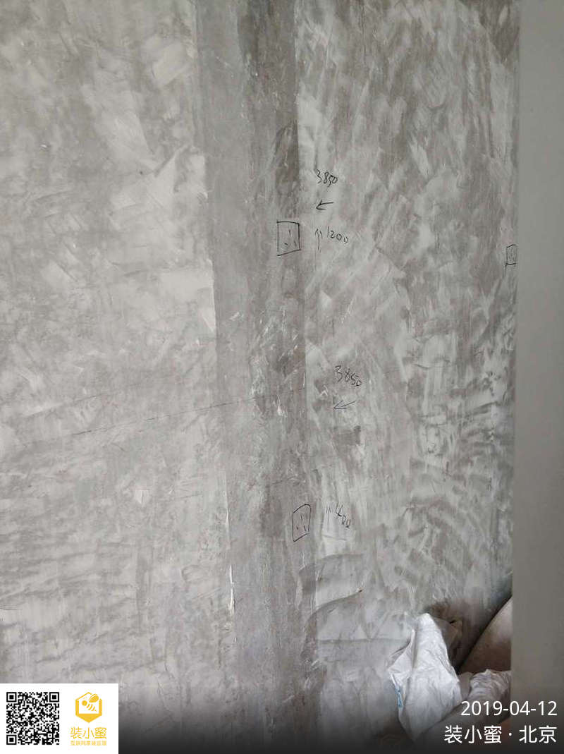

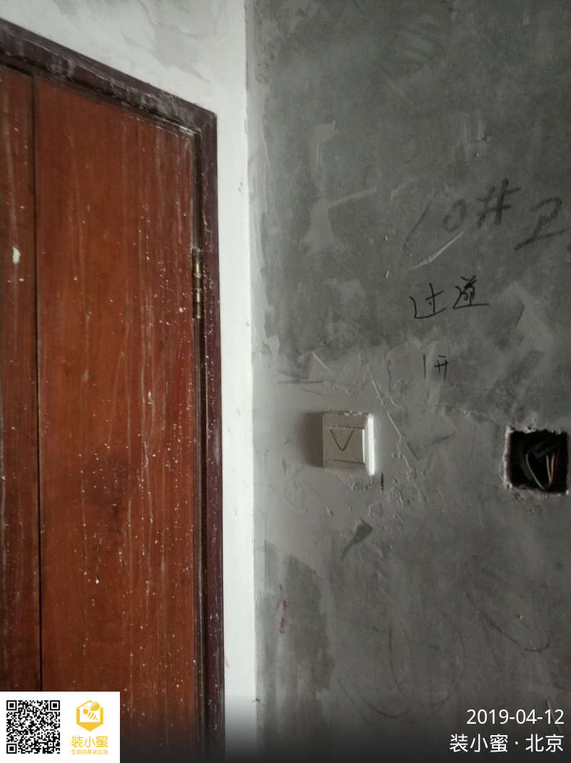

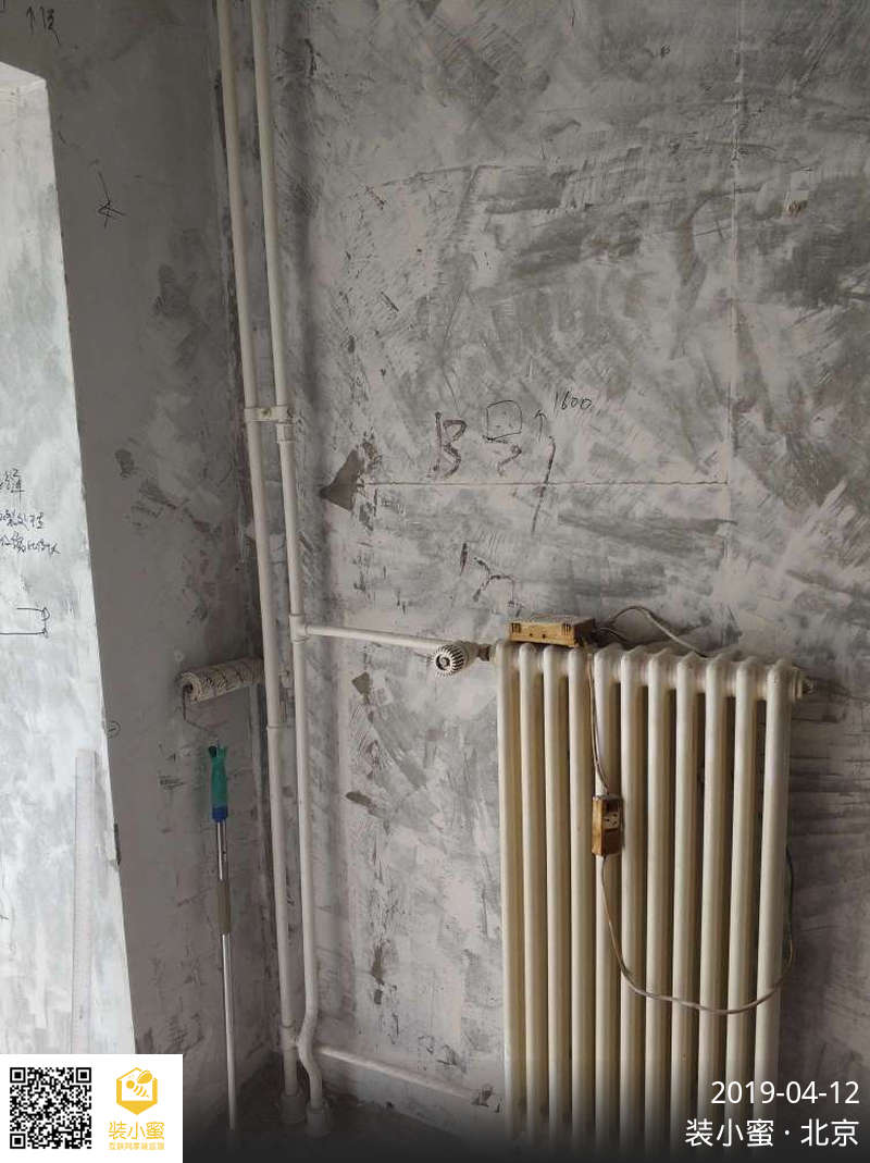

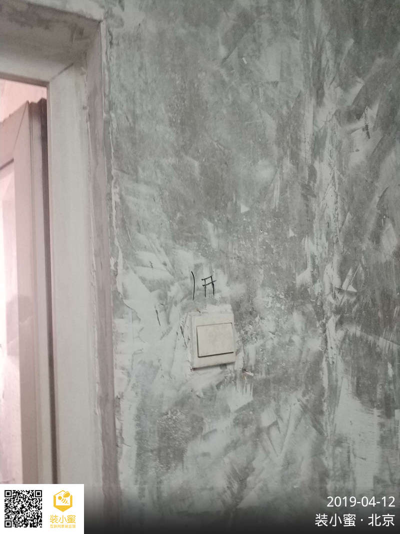

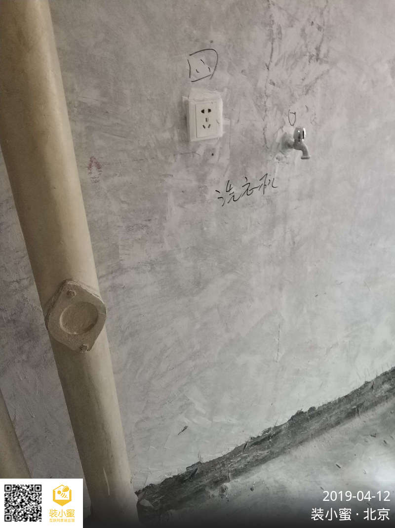

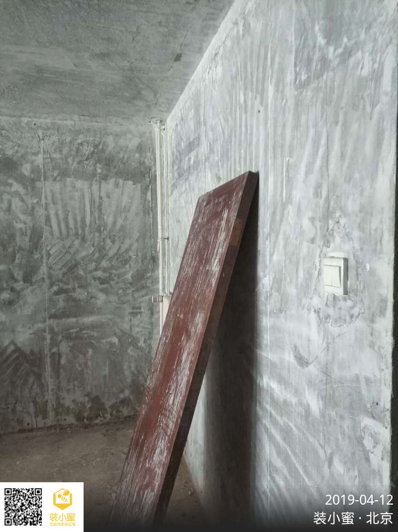

目前全屋已经拆除完毕,现场监理对房屋进行检查,已经在有问题的位置标明隐患和处理方式,现场也已经和客户工长明确。现场双方认可。水电方案现场也已经确认完毕,监理对水电方案位置现场已经给出建议,由于客户自身的专业性,提出了一些非标准的方案,施工方确定可以实现,监理负责检查施工质量。施工进度正常。

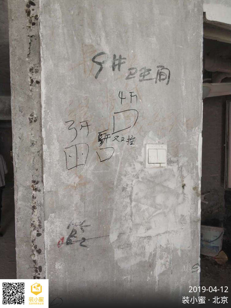

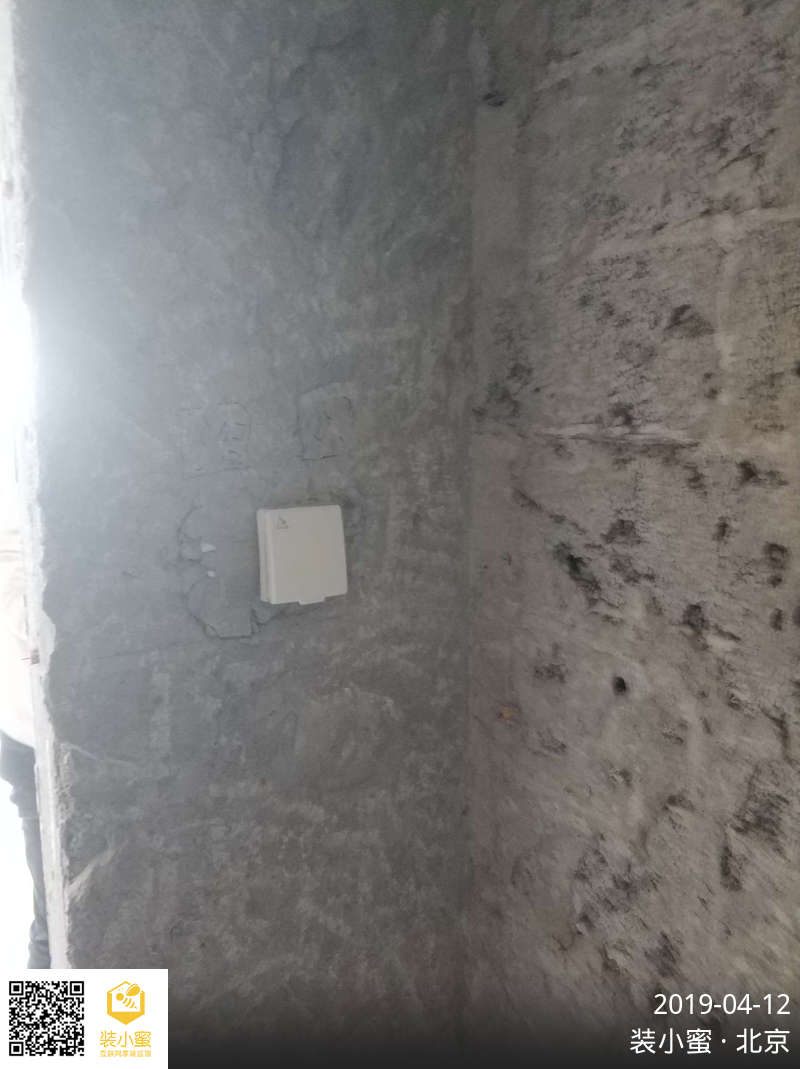

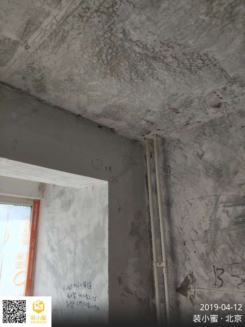

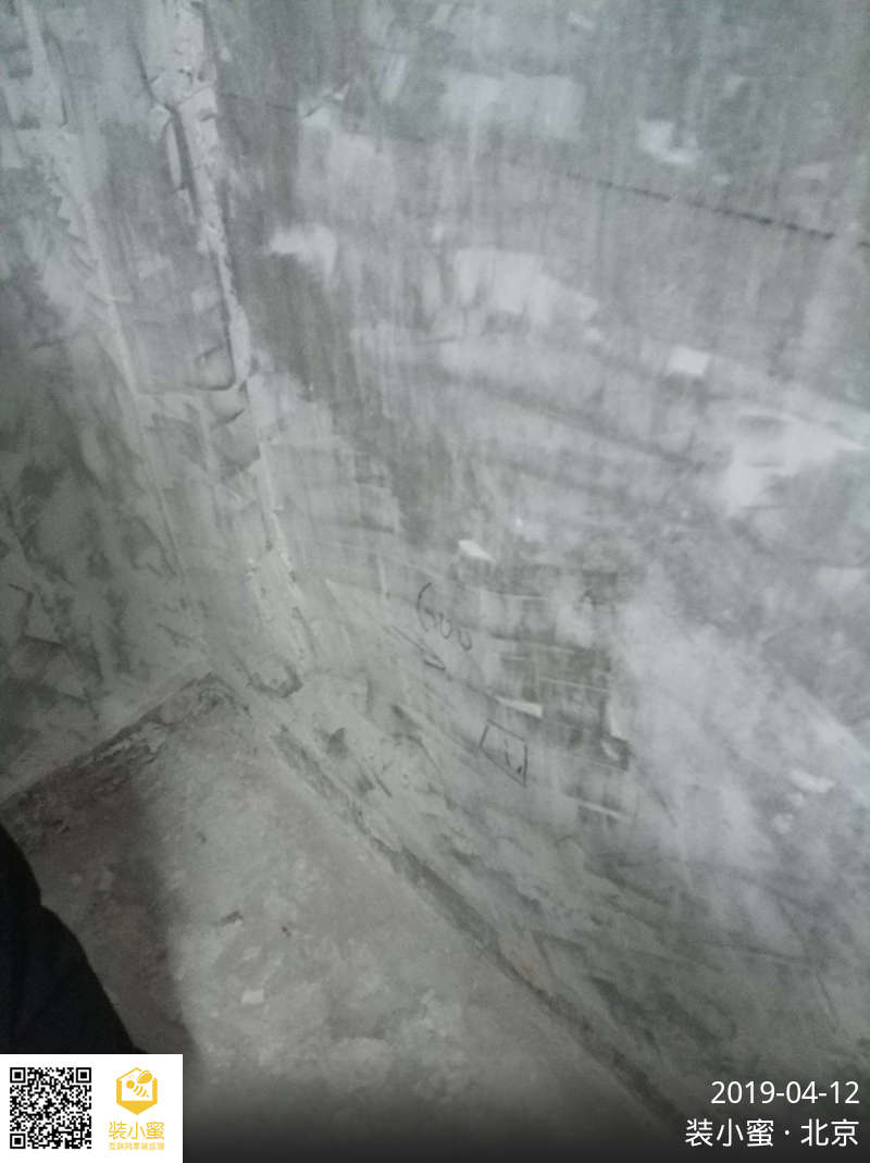

1.次卫生间墙角位置地面有一处空鼓,不建议拆除,因为表面有一层原始防水层,保留原有的会更好一些,目前地面空鼓不影响使用,但是后期铺完砖敲击声会有点不同。

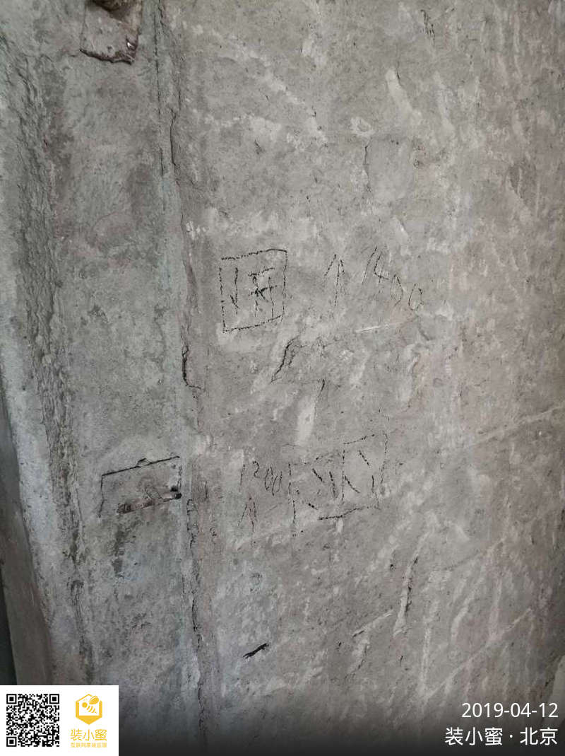

2.主卫窗户那面保温墙需要进行加固,表面挂钢丝网进行固定。

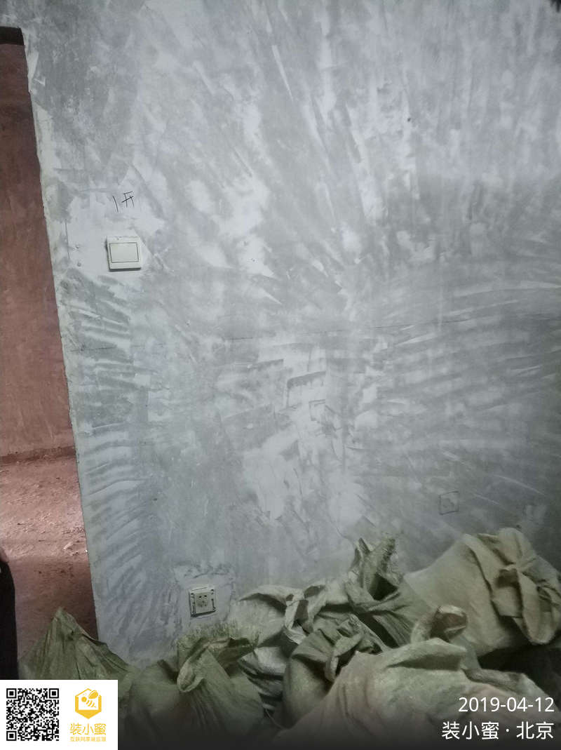

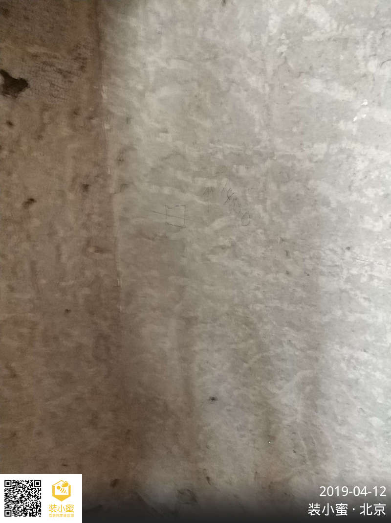

3.两个卫生间墙面有多处松动和空鼓情况,后期需要拆掉重新水泥找平。厨房墙面有腻子还需要凿毛拆除干净,避免后期水泥层空鼓。
4.客厅墙面有保温墙和施工洞口需要施工方进行抗裂处理。
对于水电方案,由于客户自身专业性,把路由器和网口放在走空调管路的吊顶内,现场监理不建议客户这样做,怕后期不好安装和使用,客户还是坚持自己的想法。
现场通过装修公司水电改造包半改和全改已经给客户解说清楚,客户已经确定要全改水电包,设计师承诺水电点位不限。

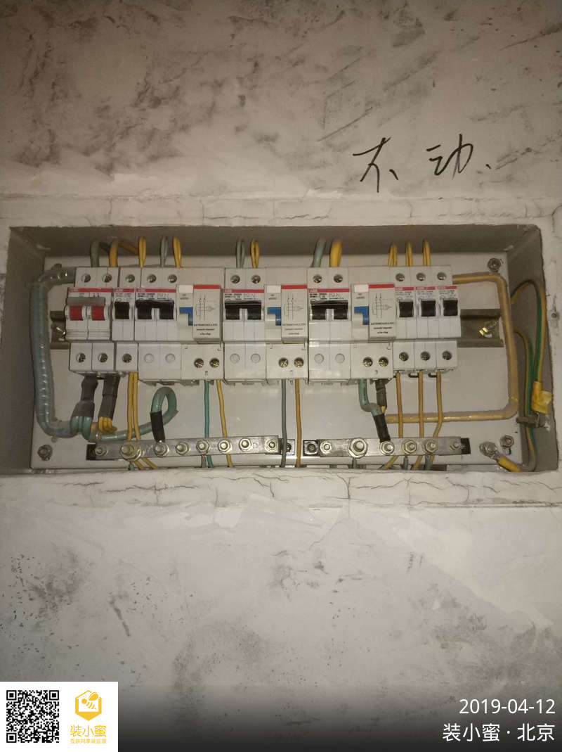

强电箱回路配置图已经交待
