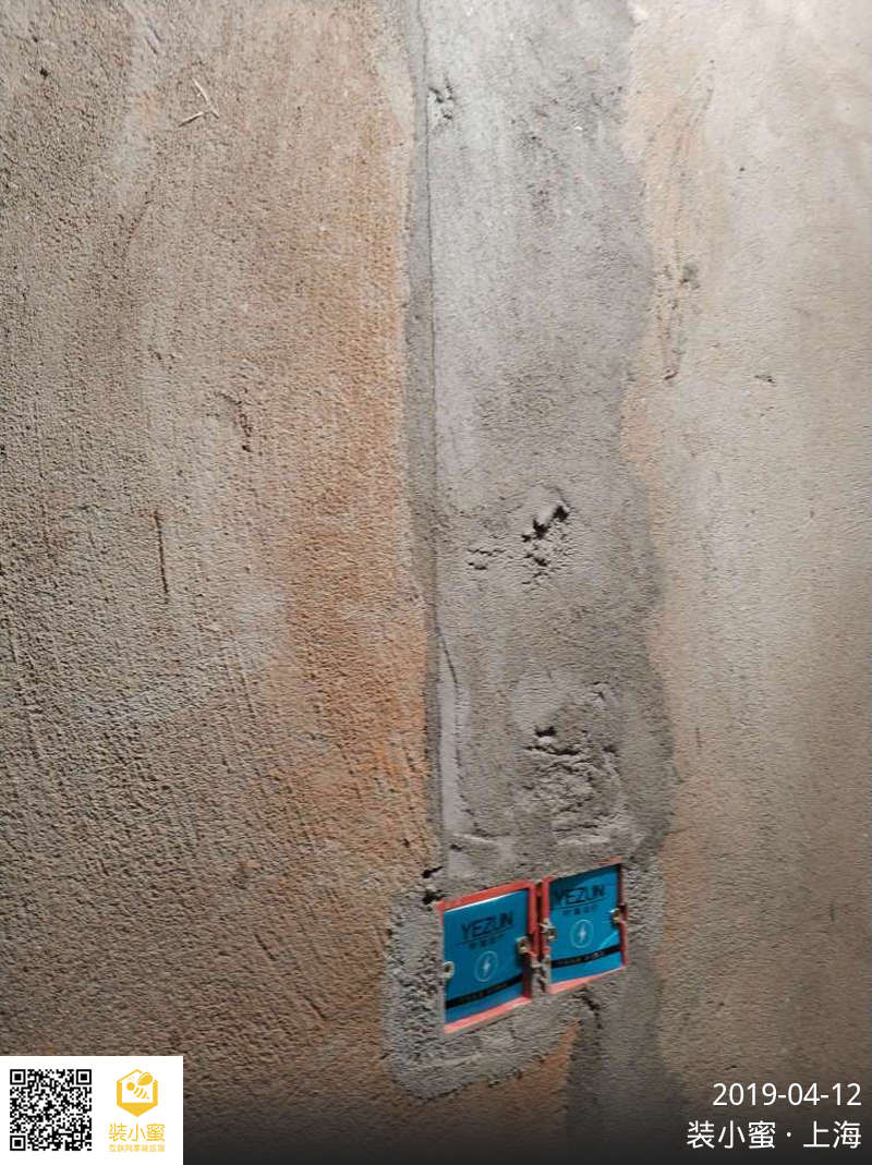

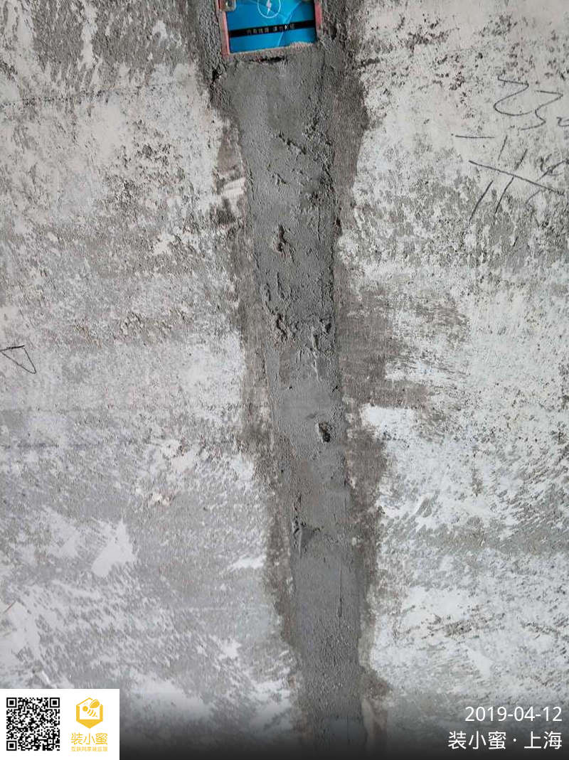

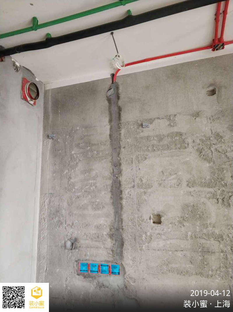

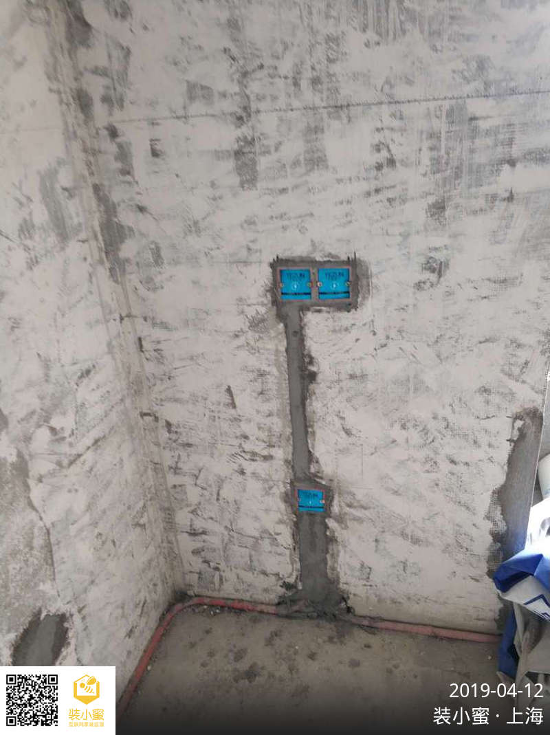

其他在场人员:木工。。墙、地面开槽已填补平整,室内开孔已封堵;地坪平整、水平,未见明显裂缝,完成面标高合理;木工施工。

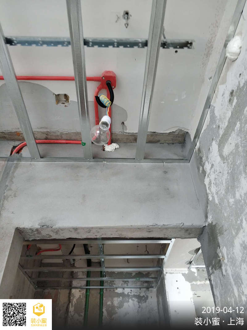

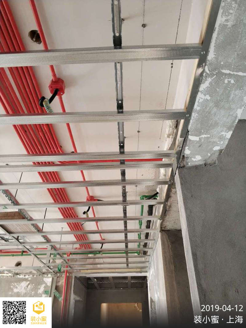

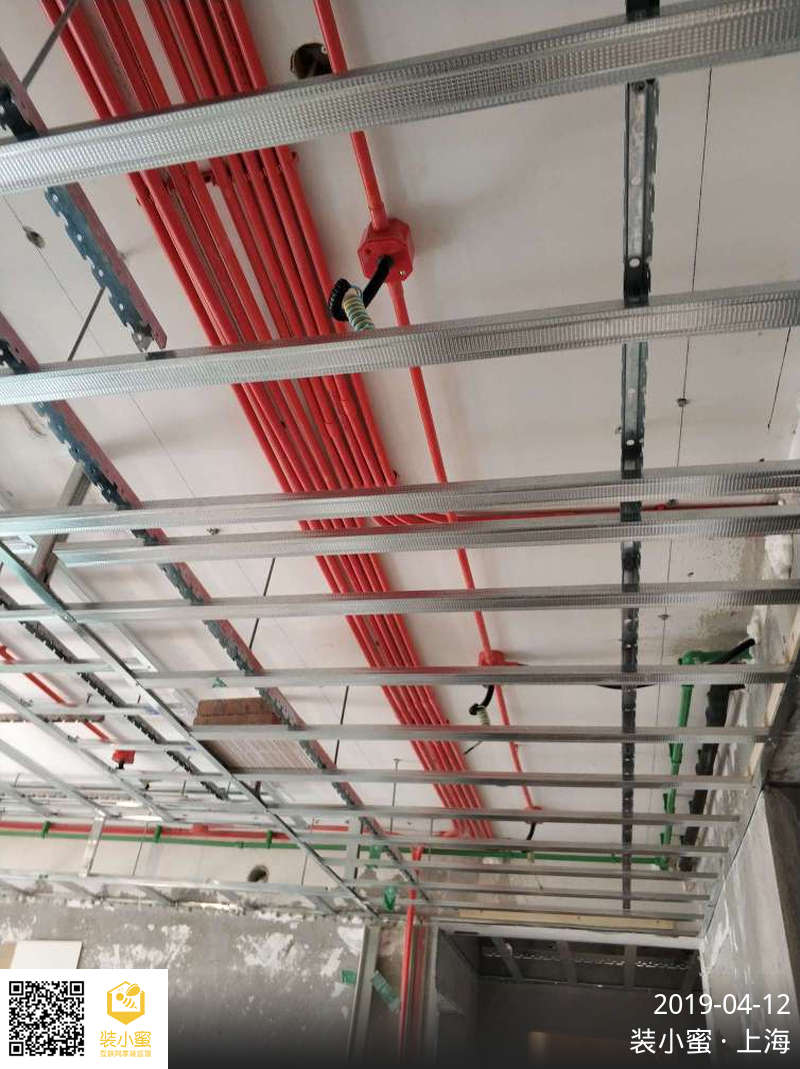

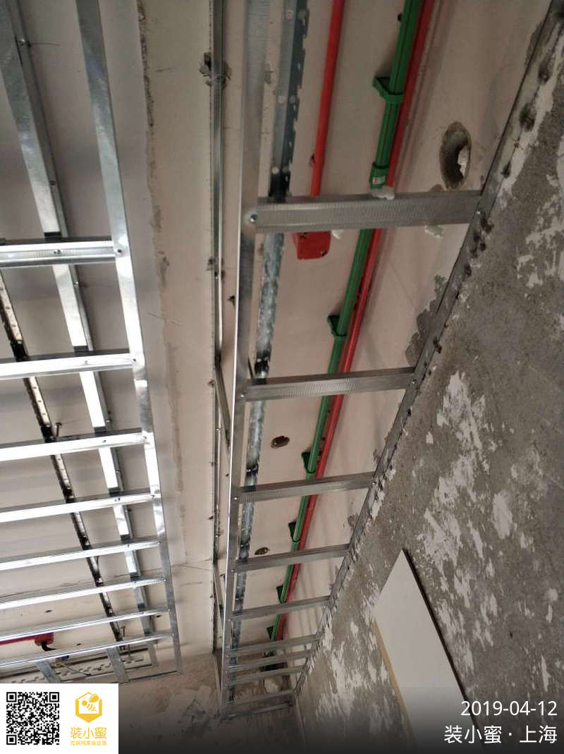

龙骨架固定符合要求

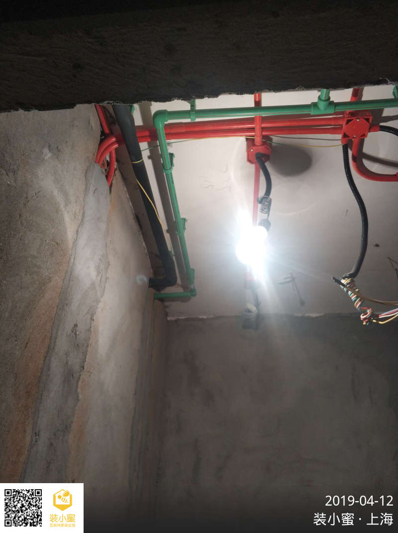

线管线盒软管材料阻燃符合要求
线管线盒软管材料阻燃符合要求
管卡使用与固定间距符合要求
管卡使用与固定间距符合要求
符合标准:16项
吊杆平直,规格符合要求
吊杆与主龙骨固定符合要求
主次龙骨质量符合要求
主龙骨安装固定施工符合要求
次龙骨安装固定施工符合要求
边龙骨安装固定施工符合要求
墙面基层质量符合要求
墙面基层表面处理符合要求
开槽部位修补施工符合要求
室内穿墙孔洞已经封堵
外露的拆除面已修补并且平整

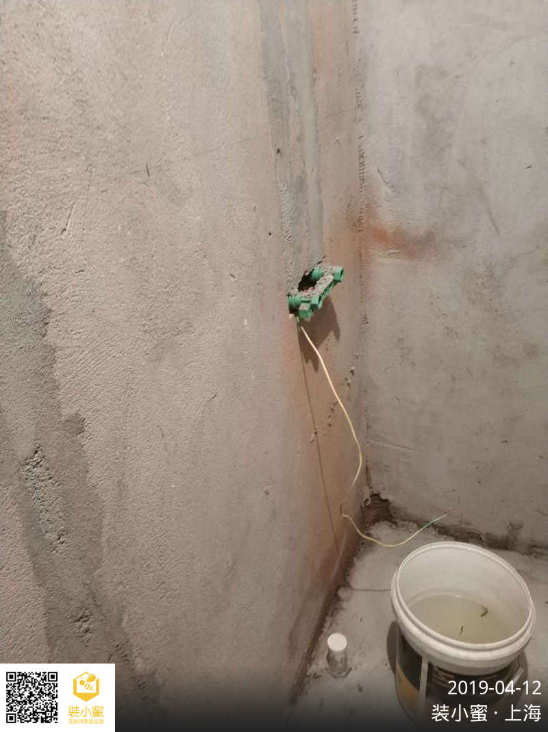

等电位装置已配备
等电位装置位置及完好性检查
需要连接等电位装置的物品已明确
连接等电位装置的物品已预留导线
需要连接等电位装置的物品已连接
