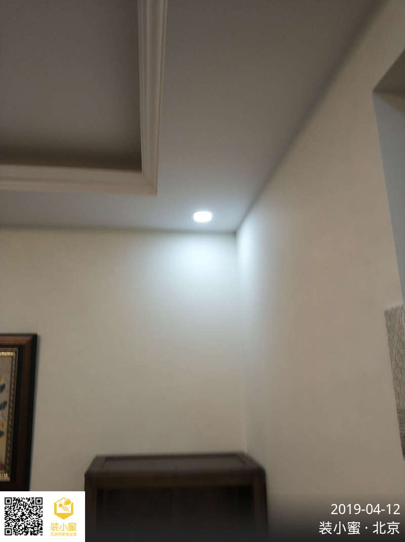

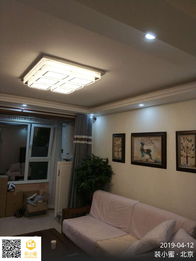

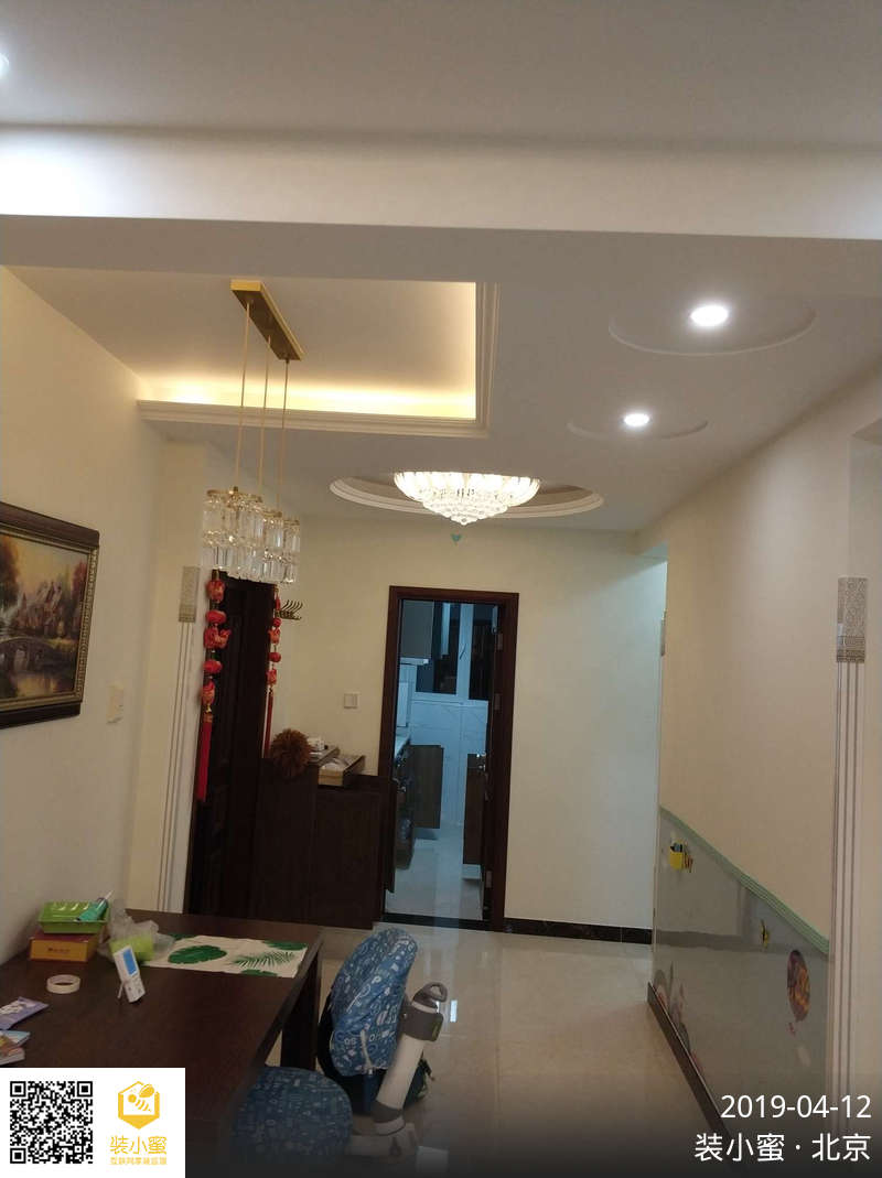

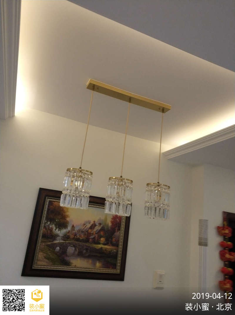

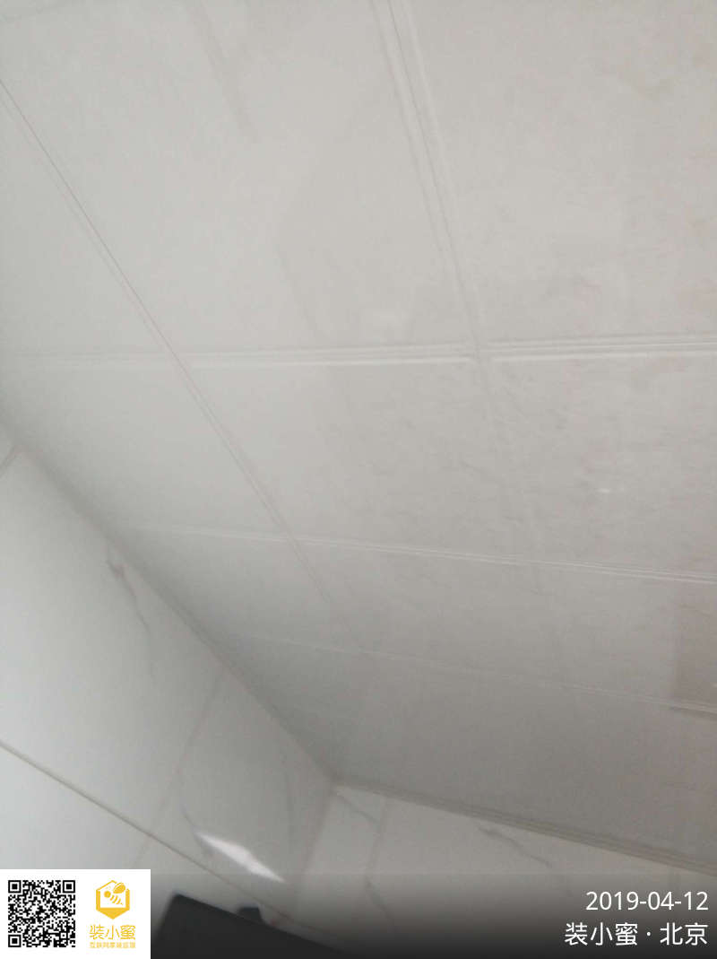

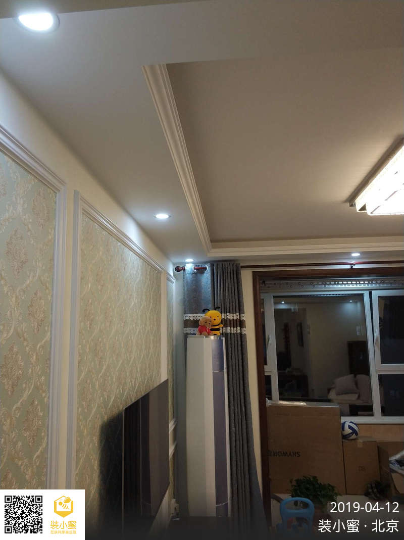

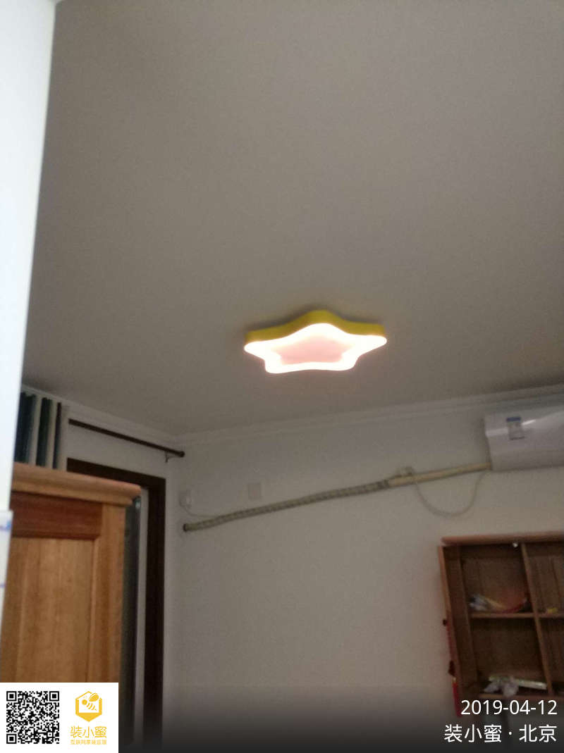

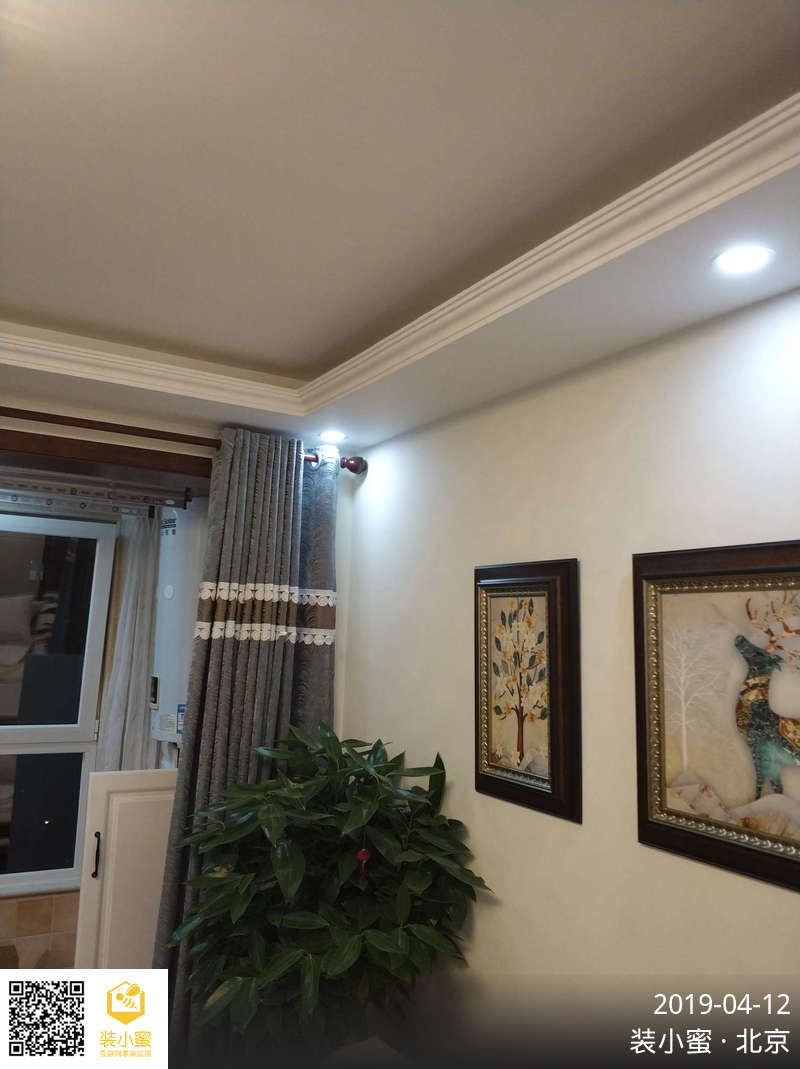

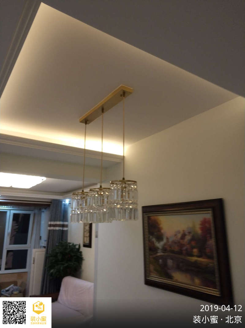

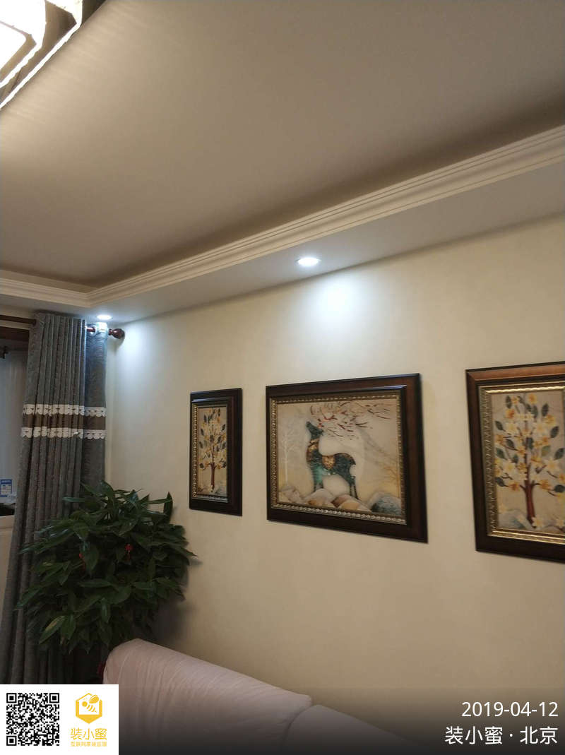

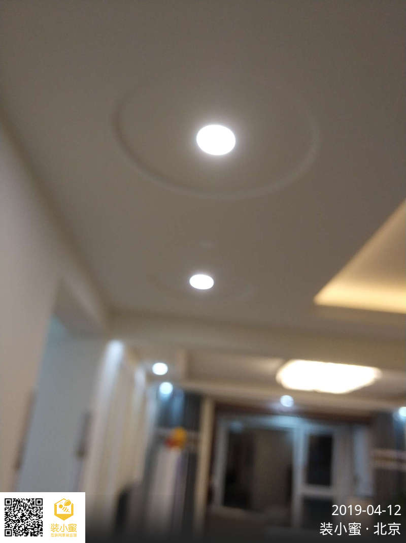

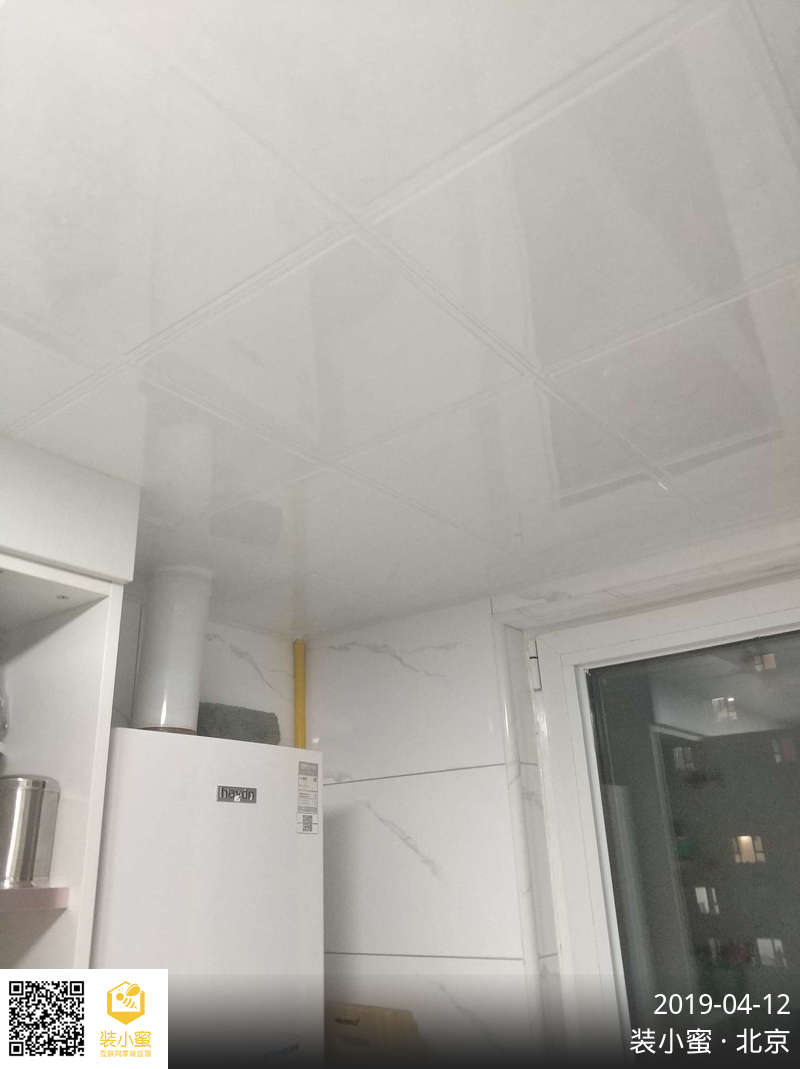

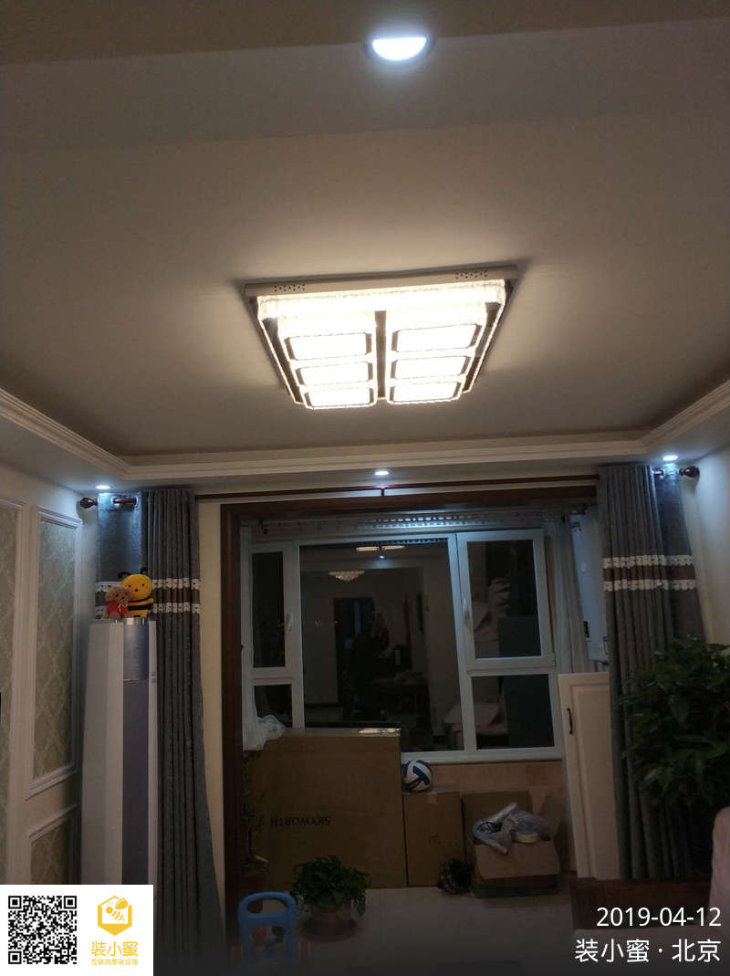

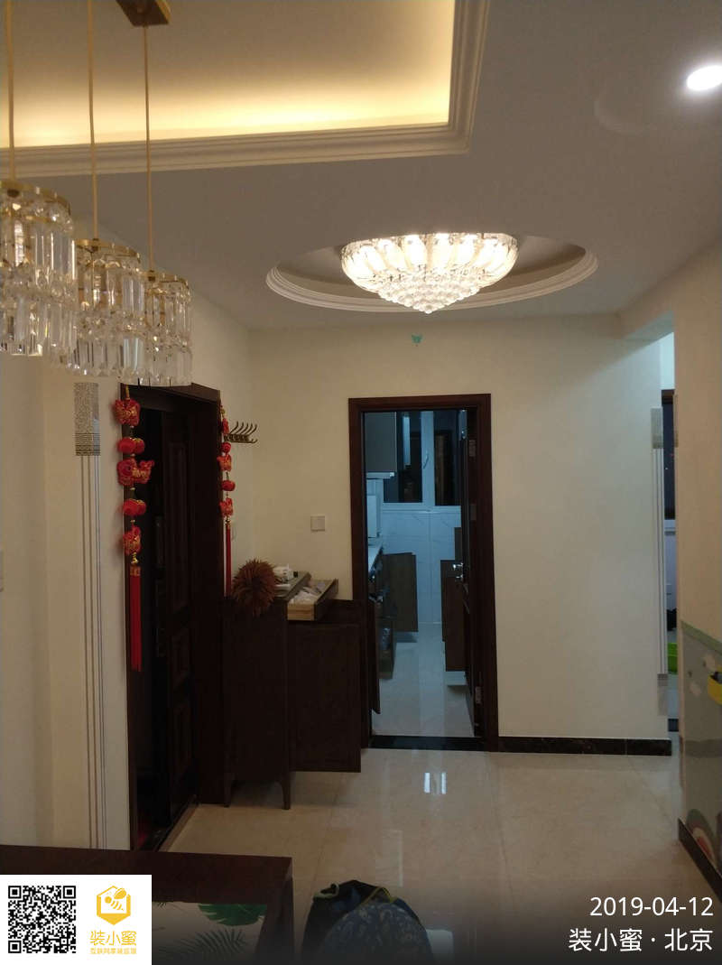

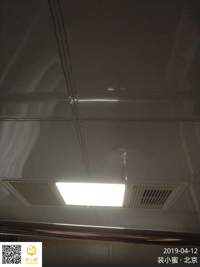

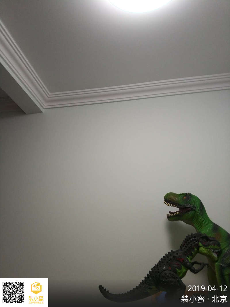

1客厅,餐厅,吊顶局部开裂,需要做抗裂修复处理。

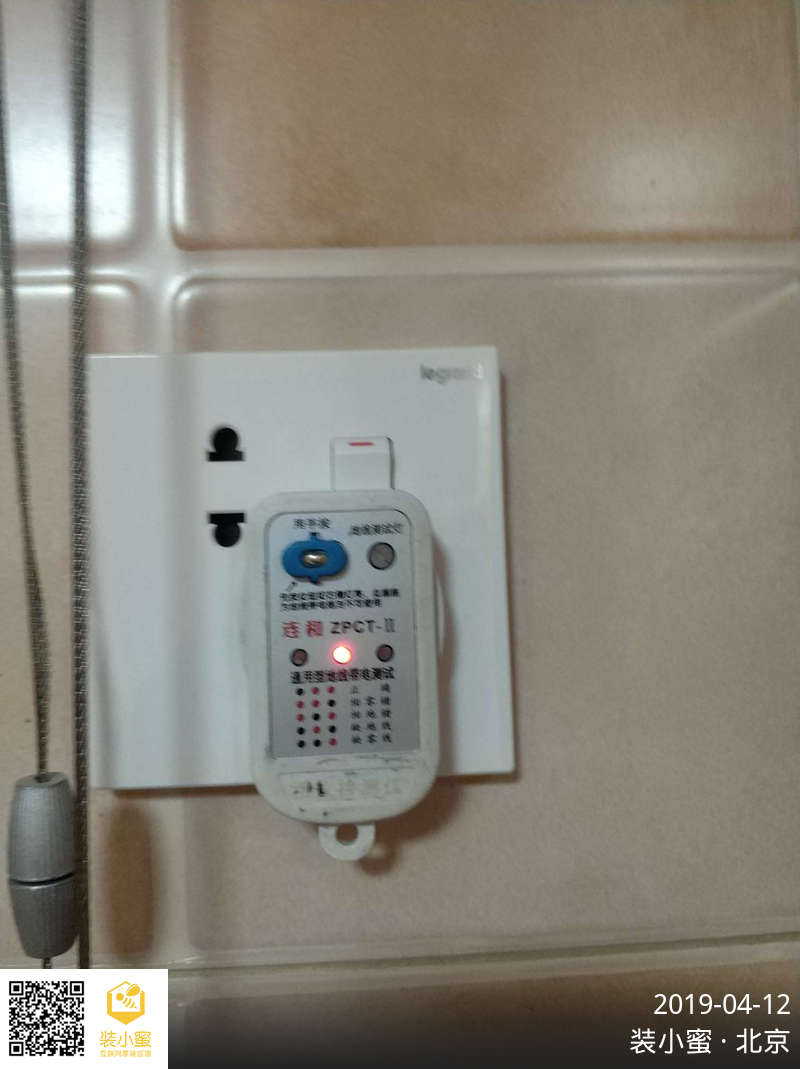

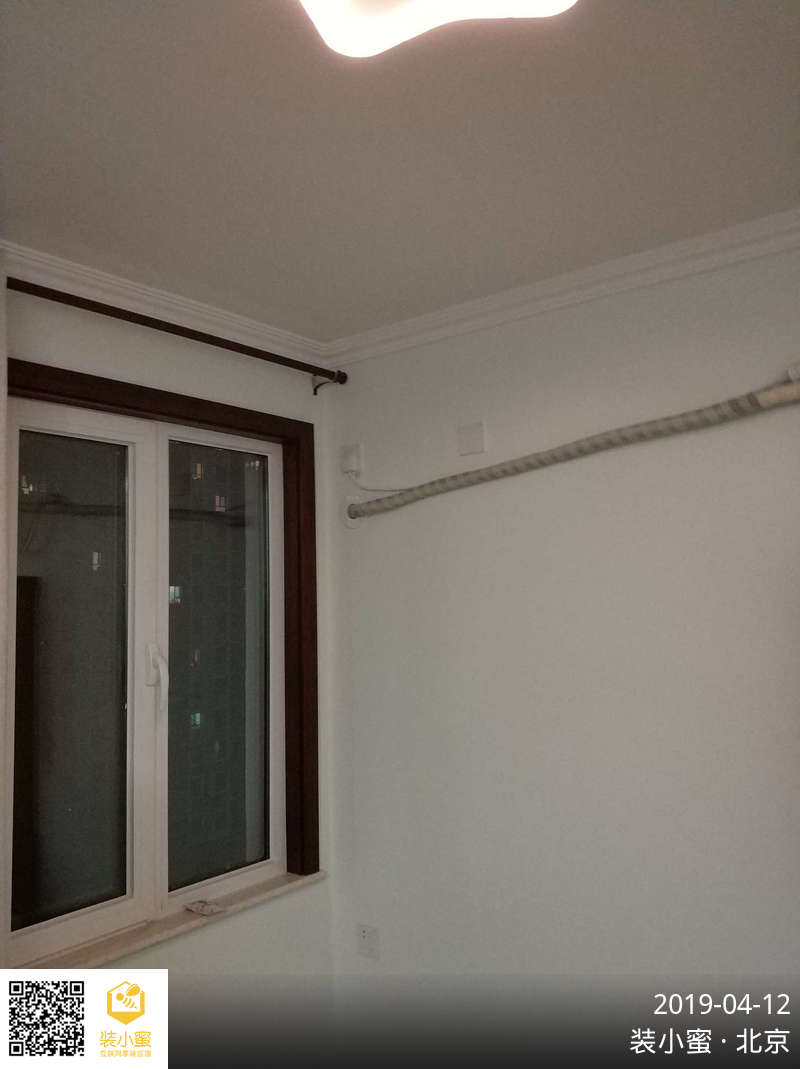

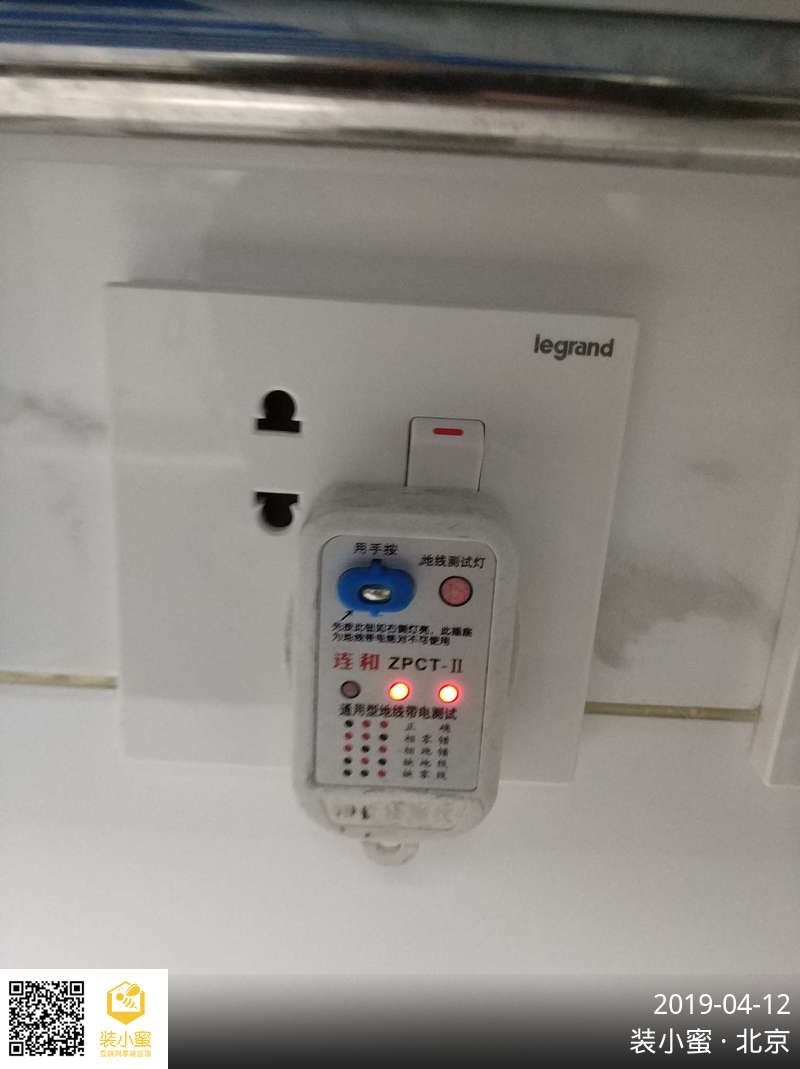

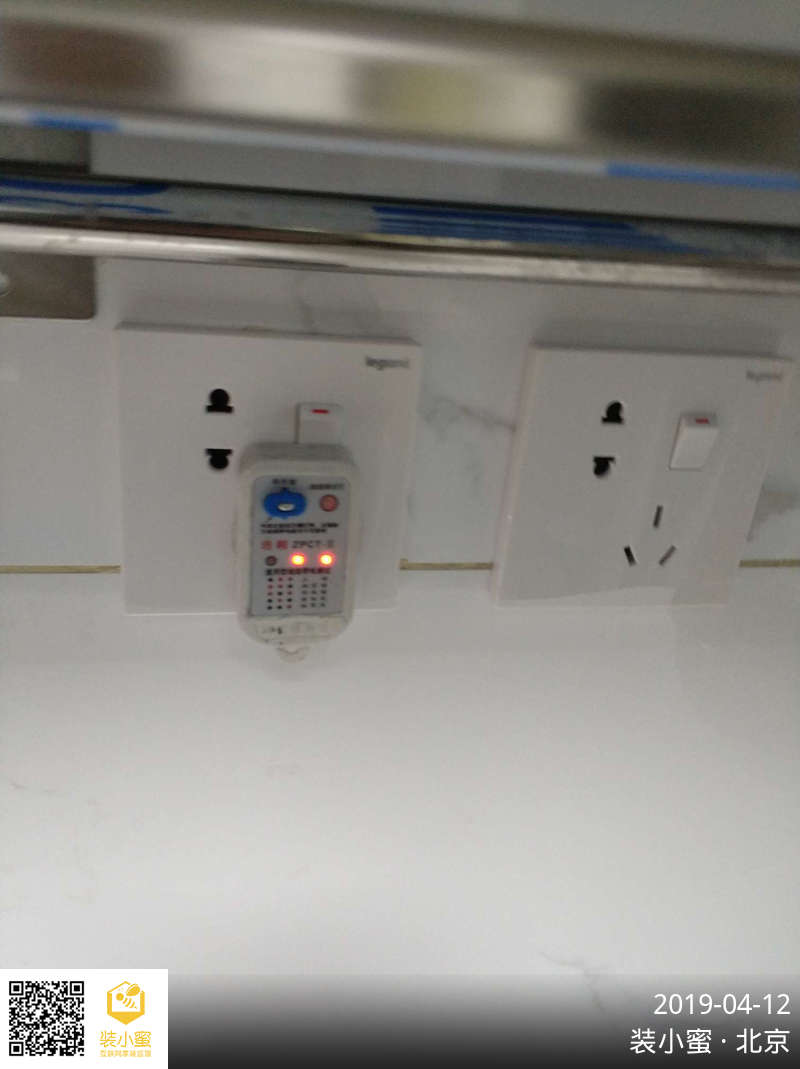

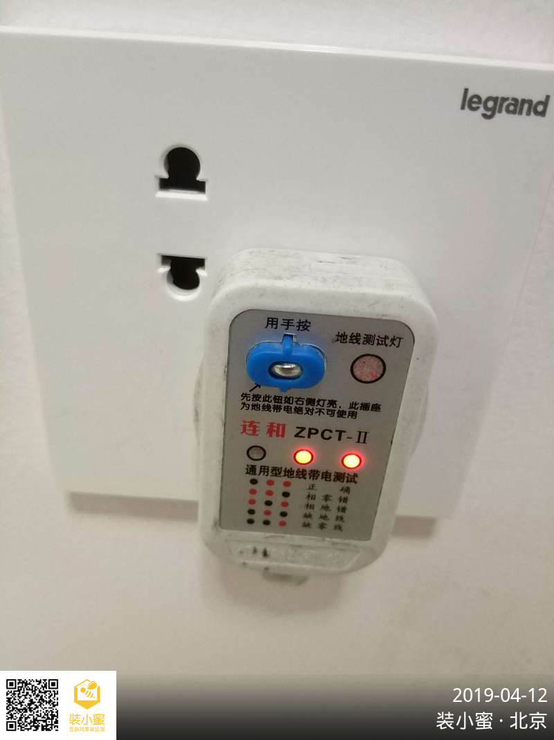

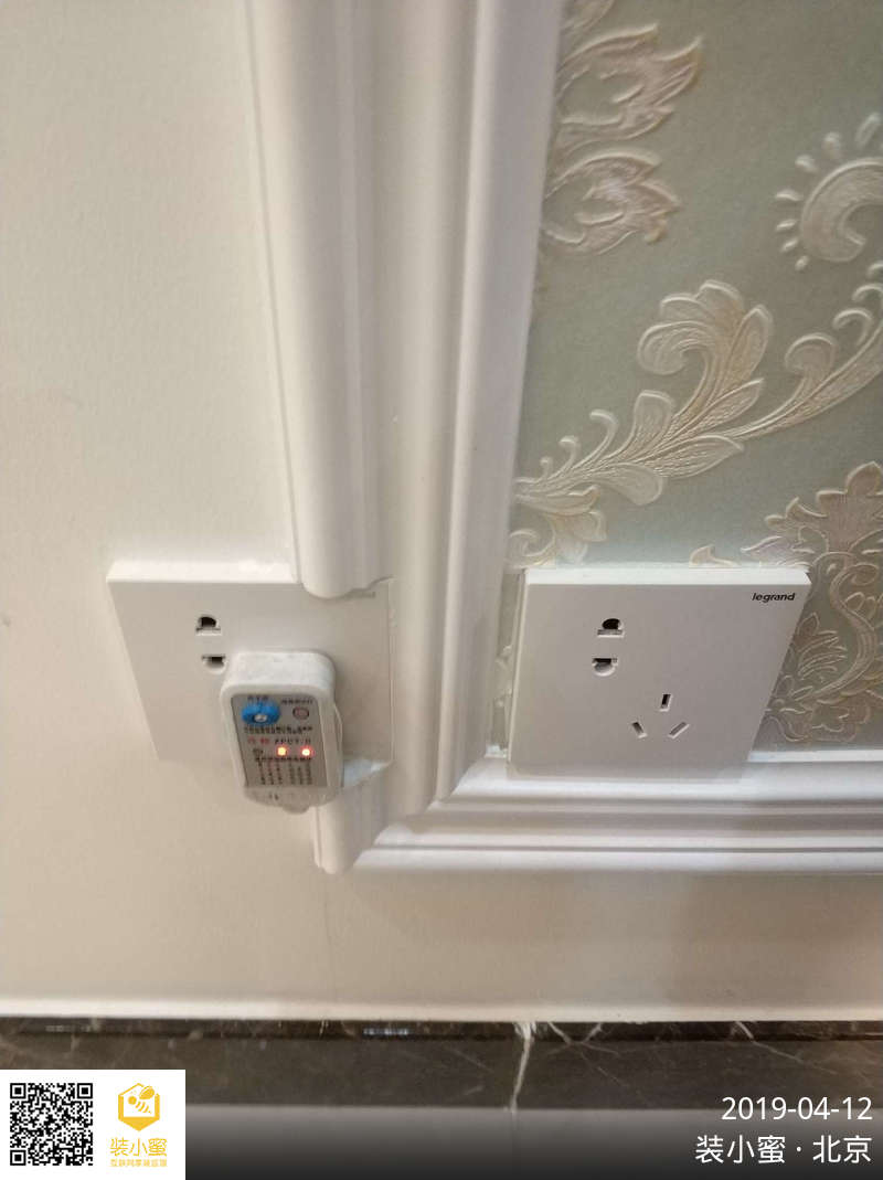

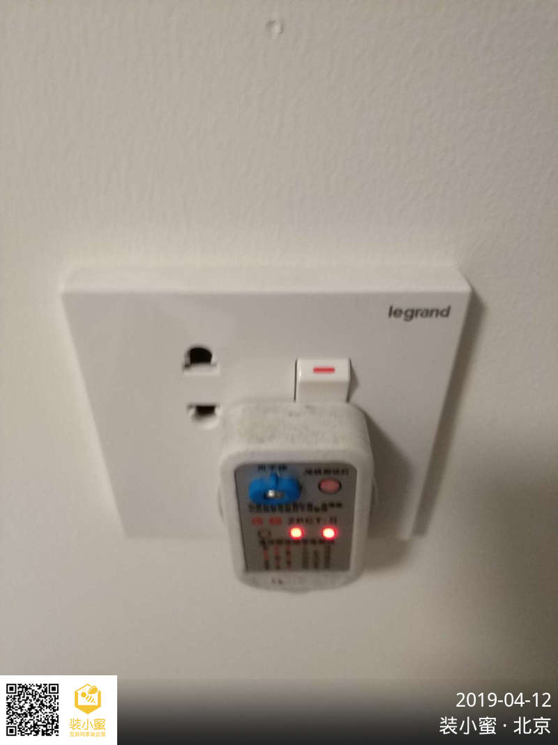

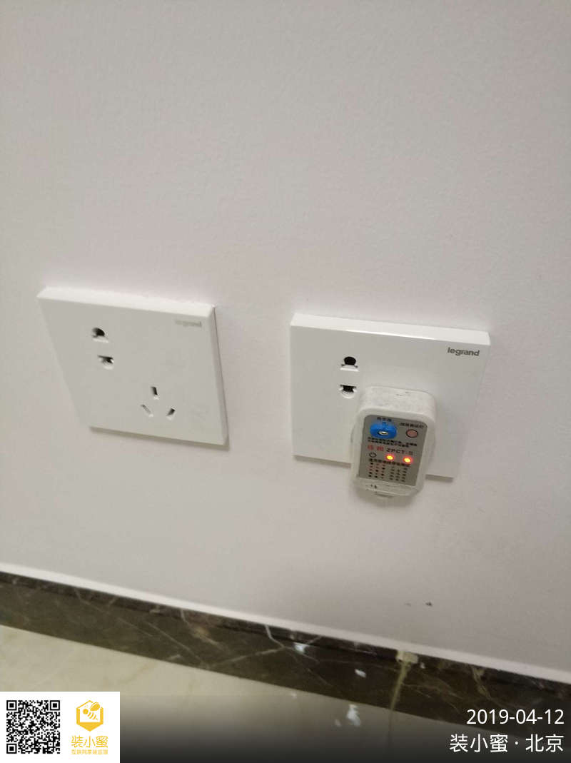

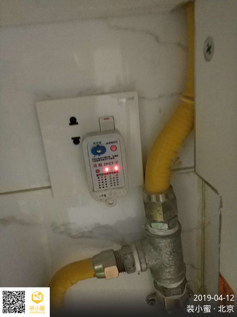

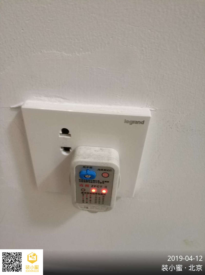

2客厅阳台有一处电源插座缺地线,需要调整。

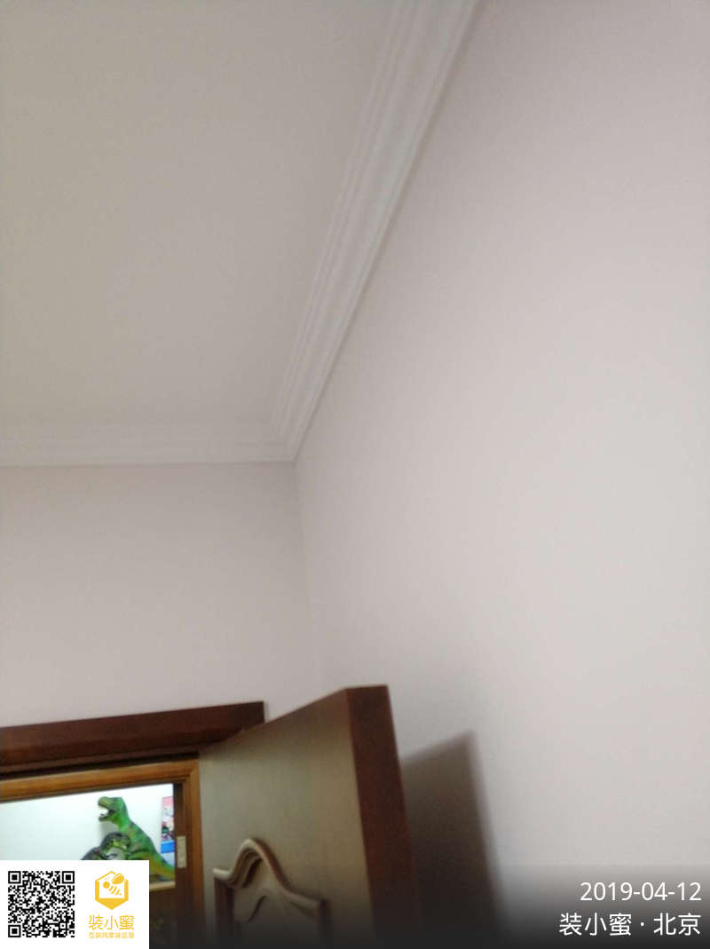

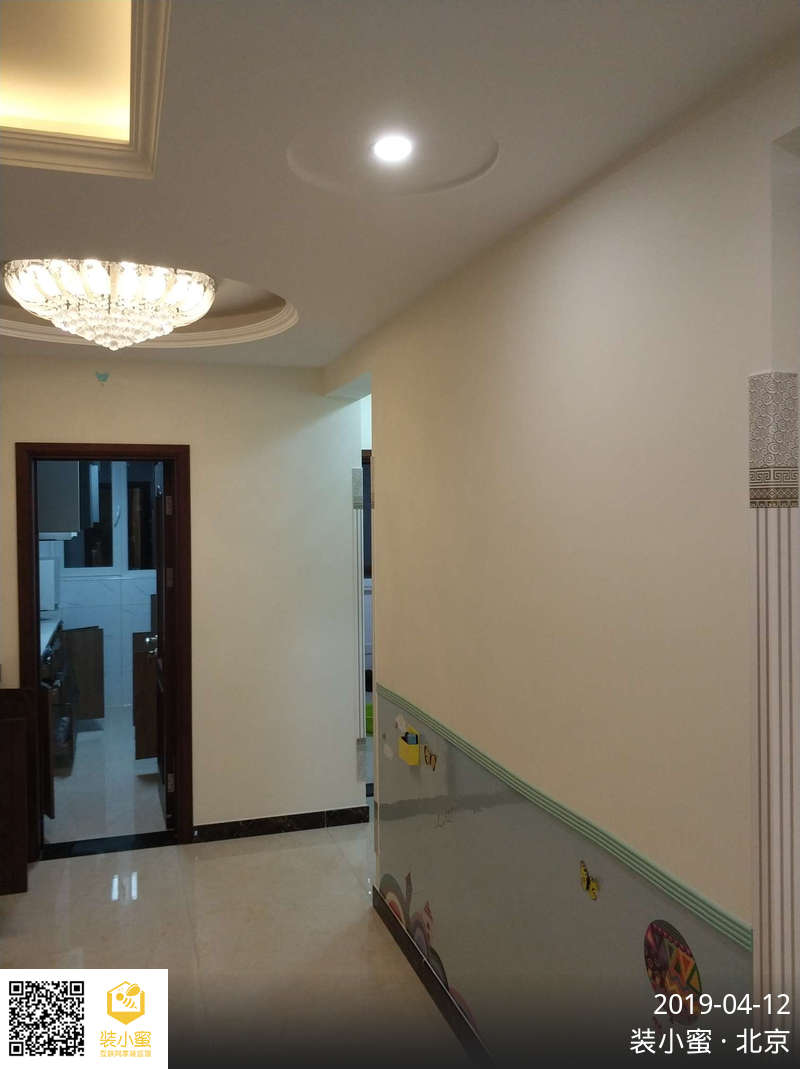

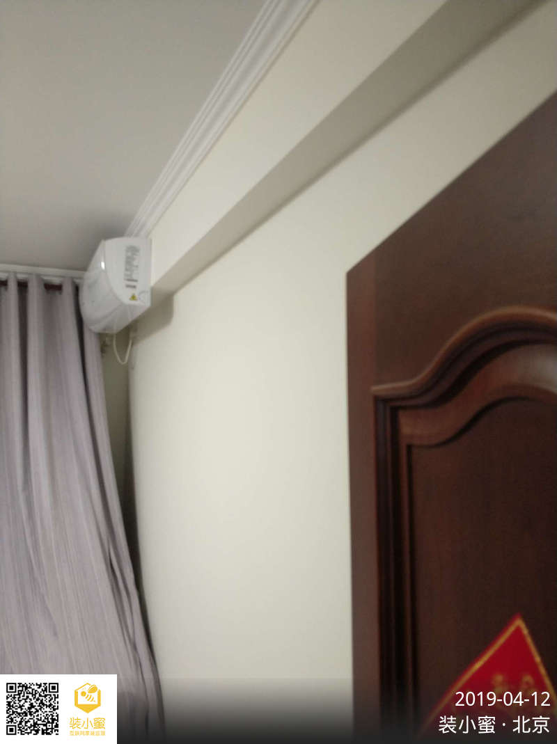

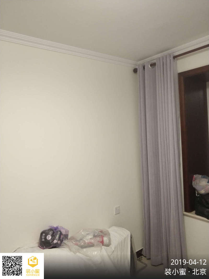

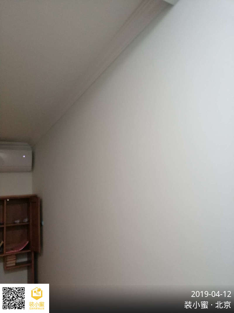

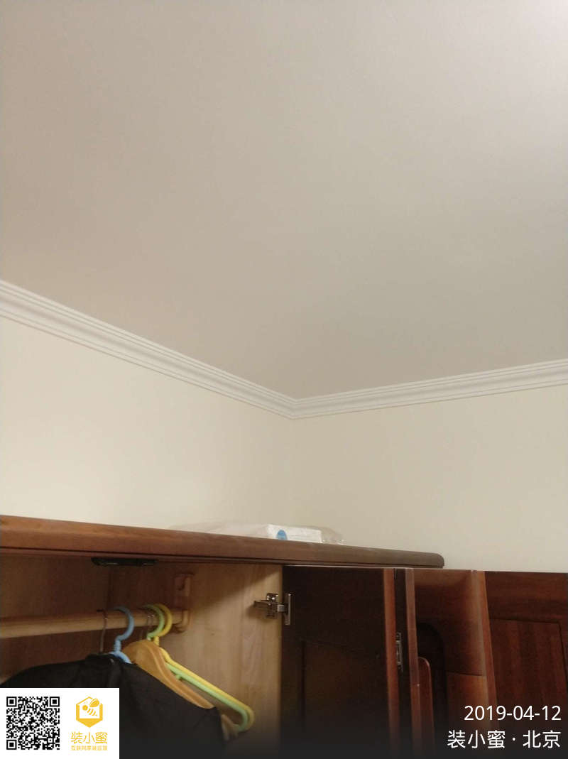

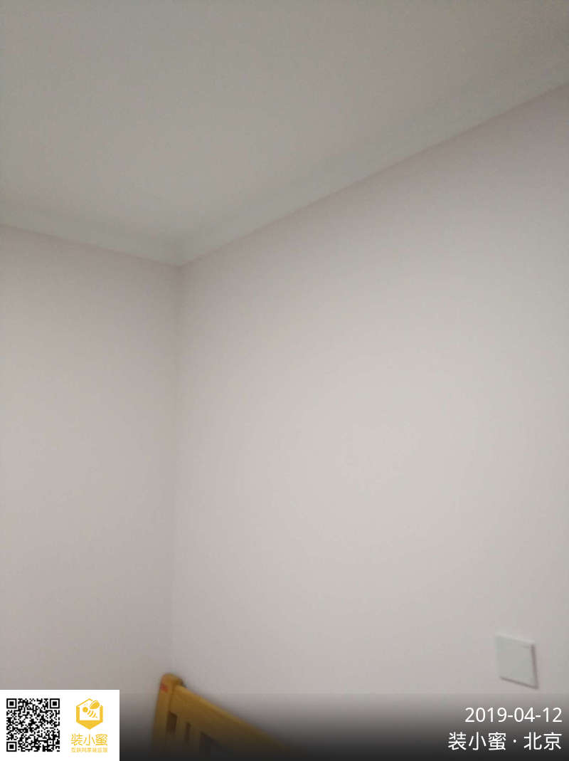

3客厅,卧室墙面乳胶漆局部磕碰,需要修复。

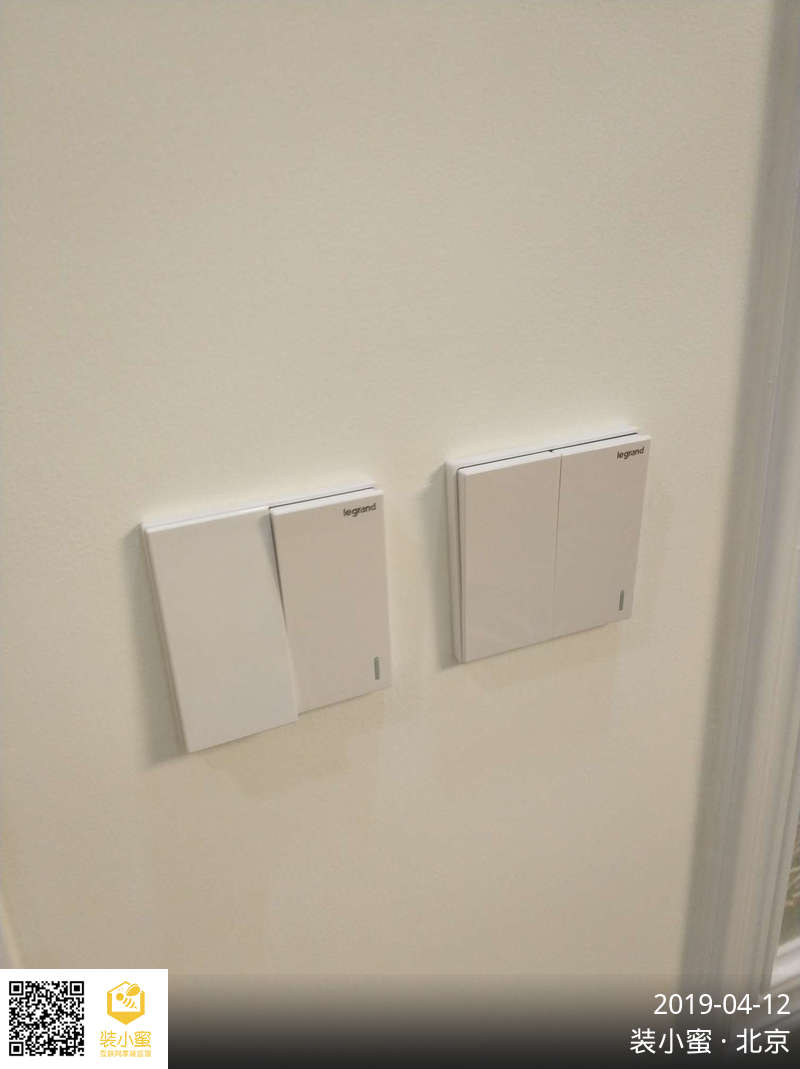

建议强电箱需要,标注控制说明。

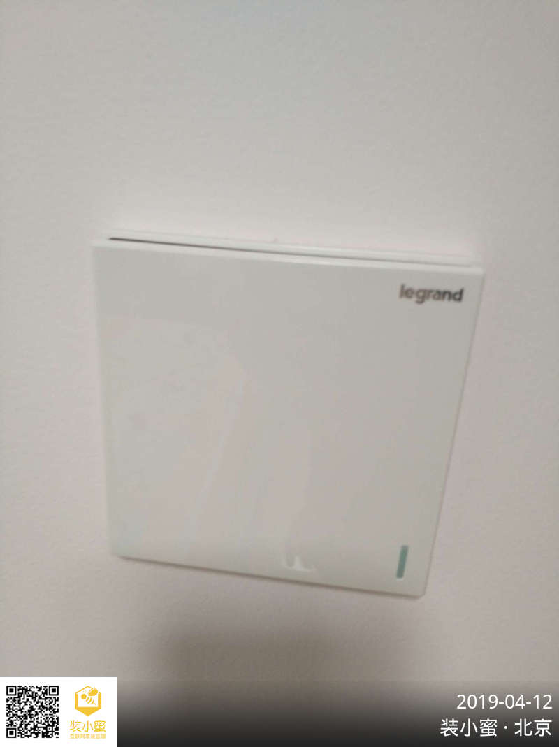

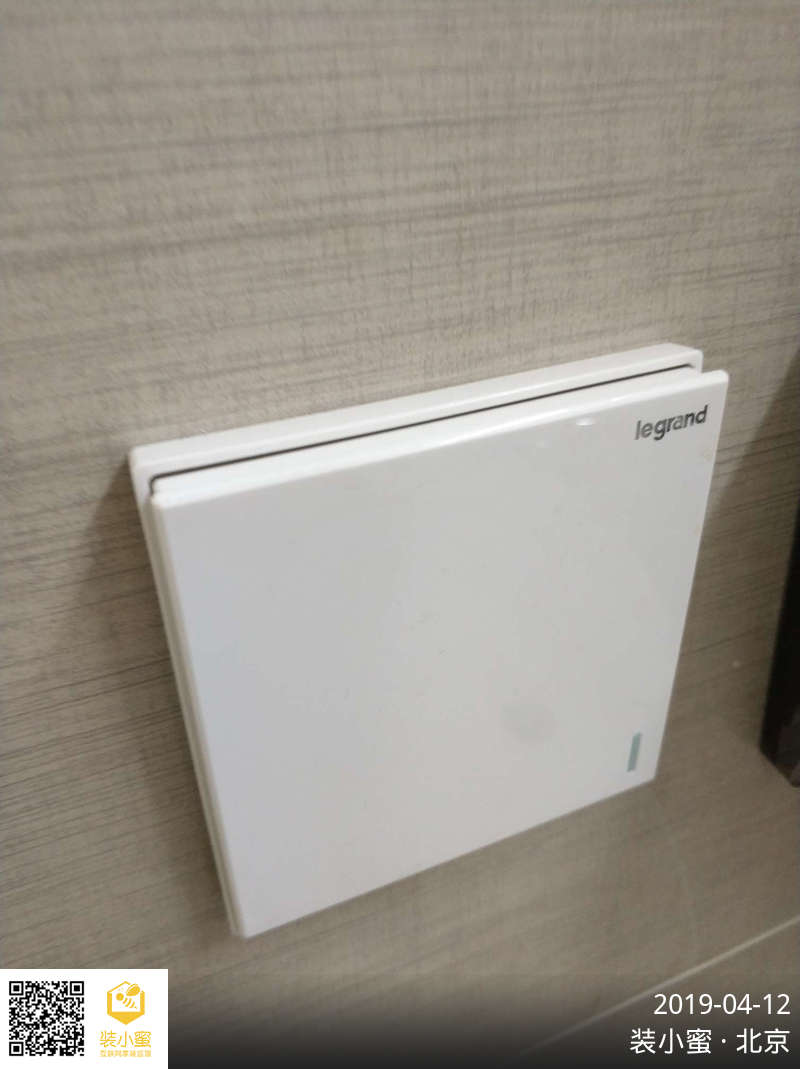

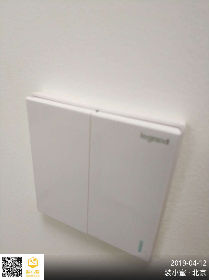

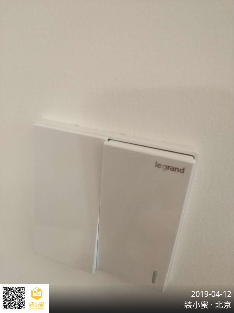

各面板安装牢固并符合要求

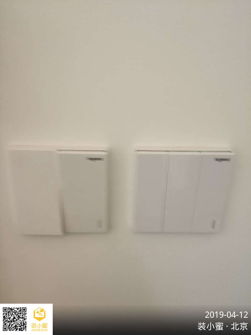

开关面板的操作与控制正常

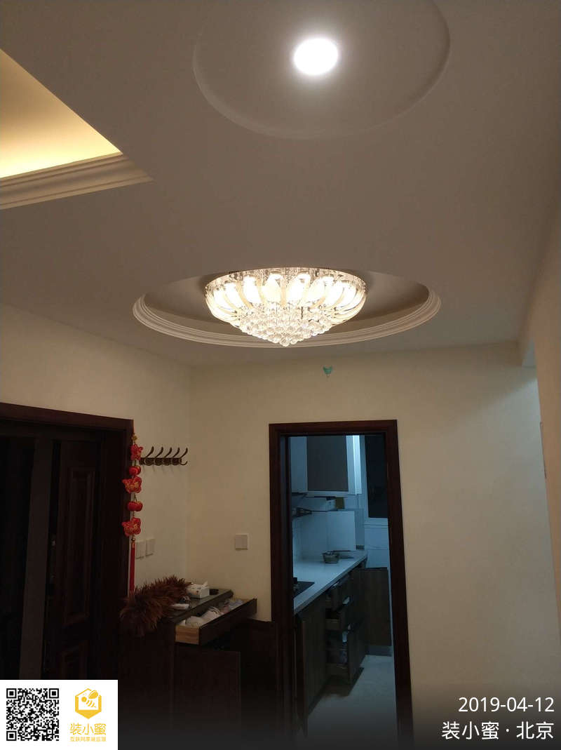

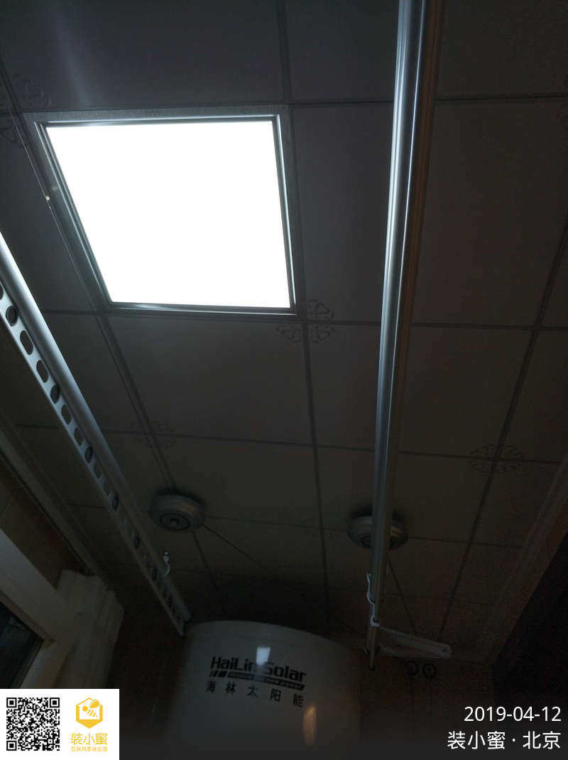

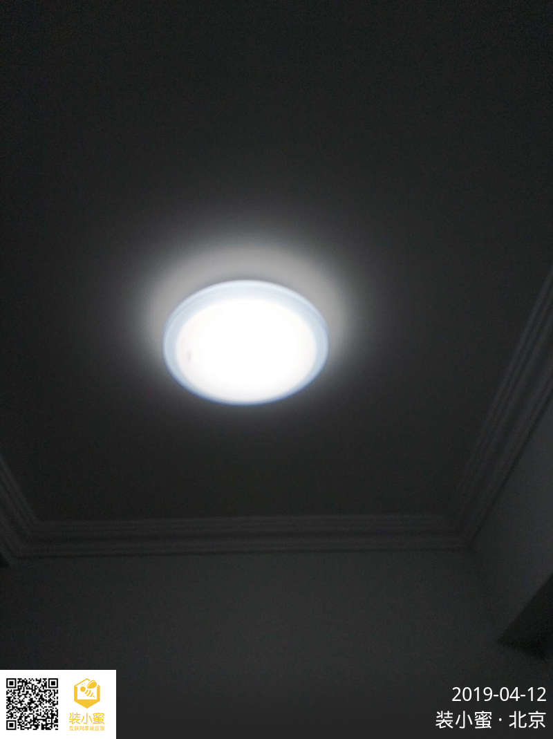

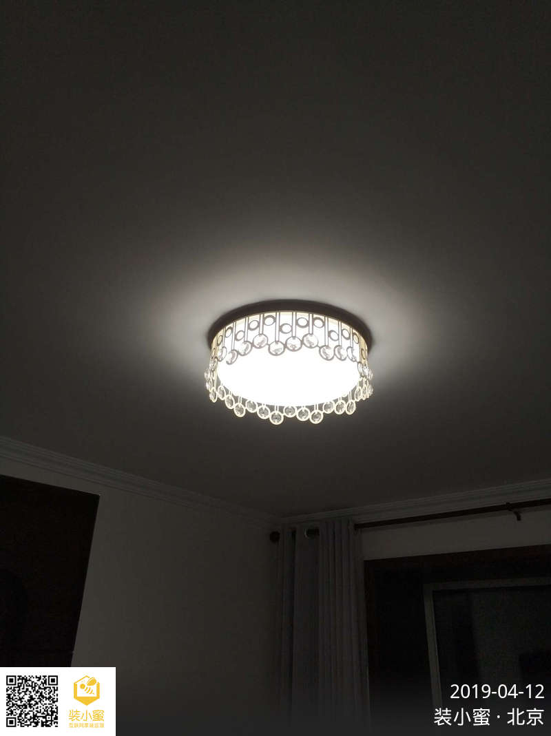

灯具安装符合要求

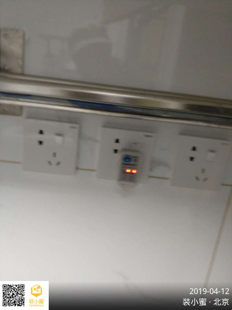

插座面板经通电检测,工作正常

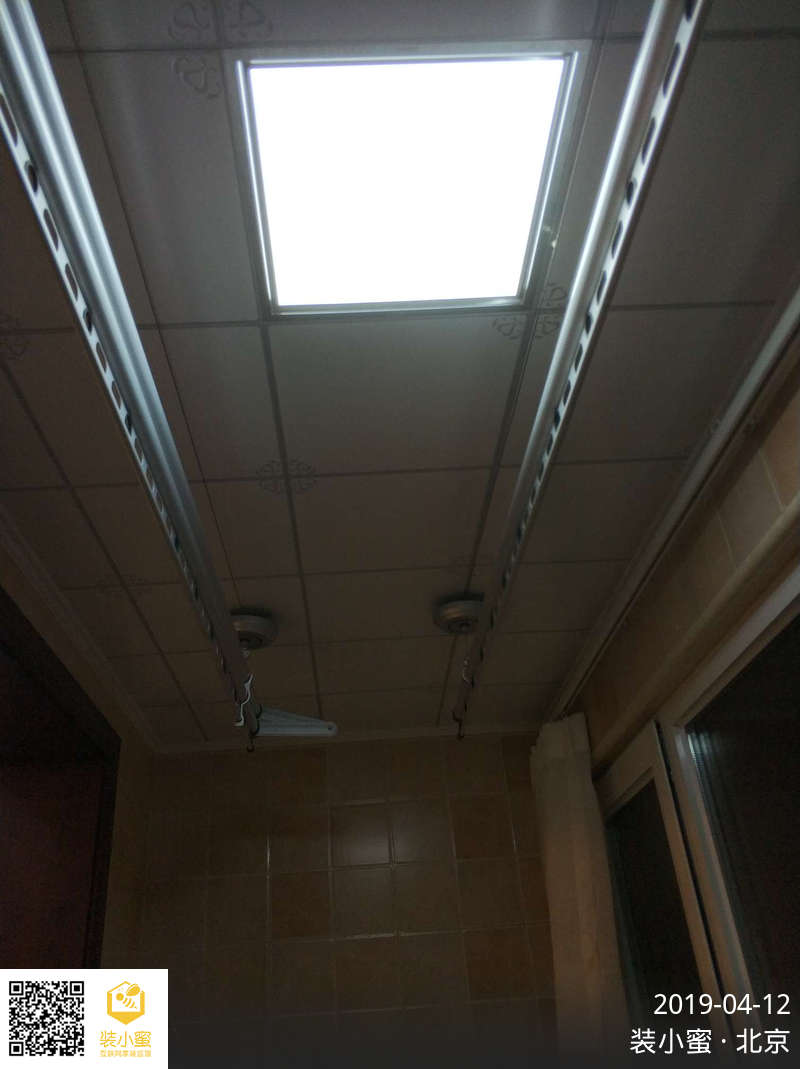

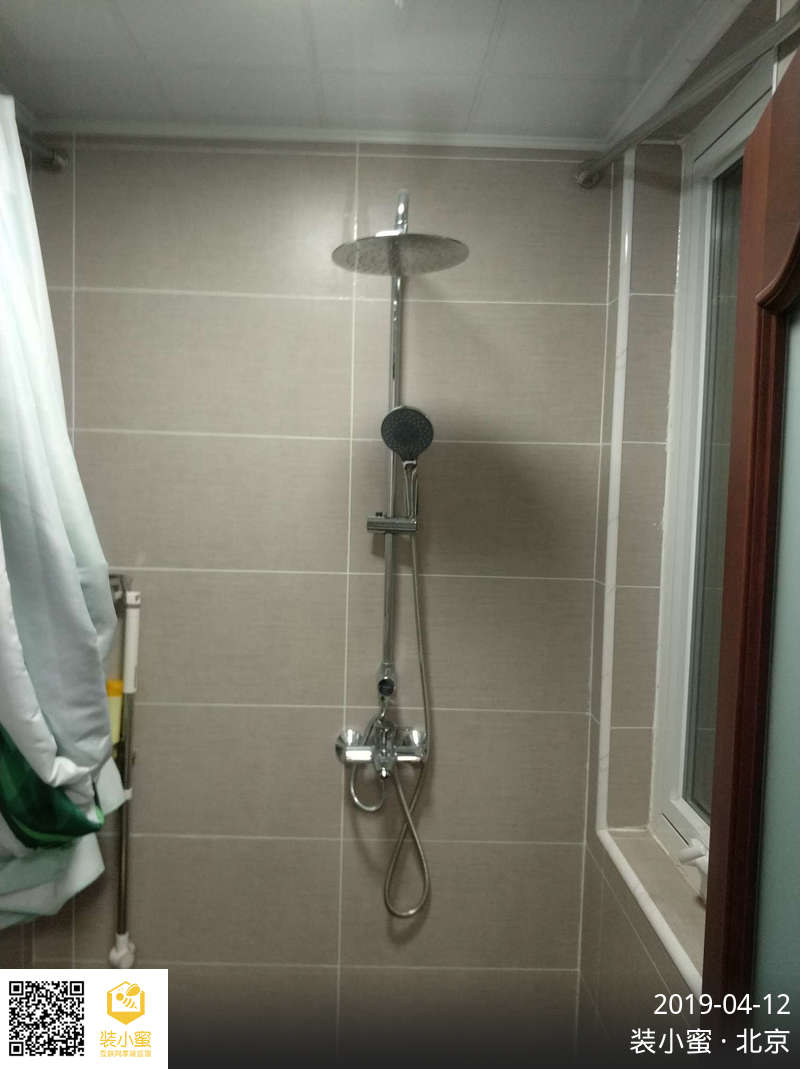

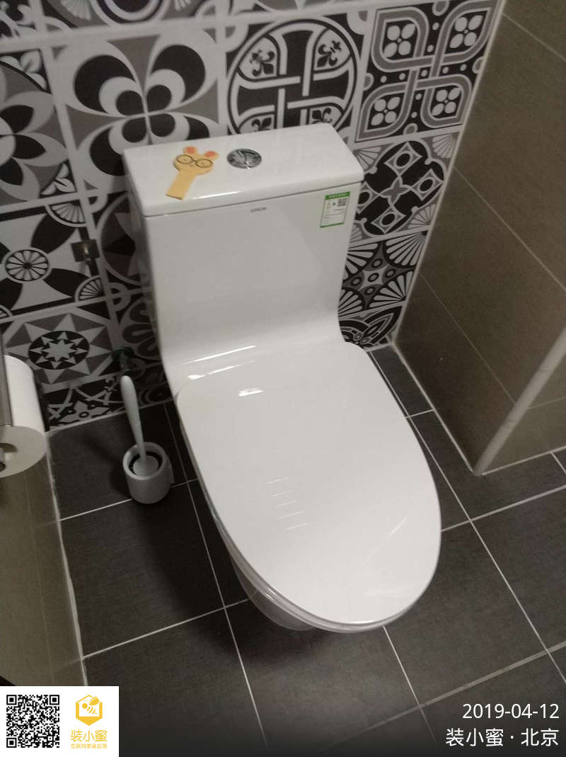

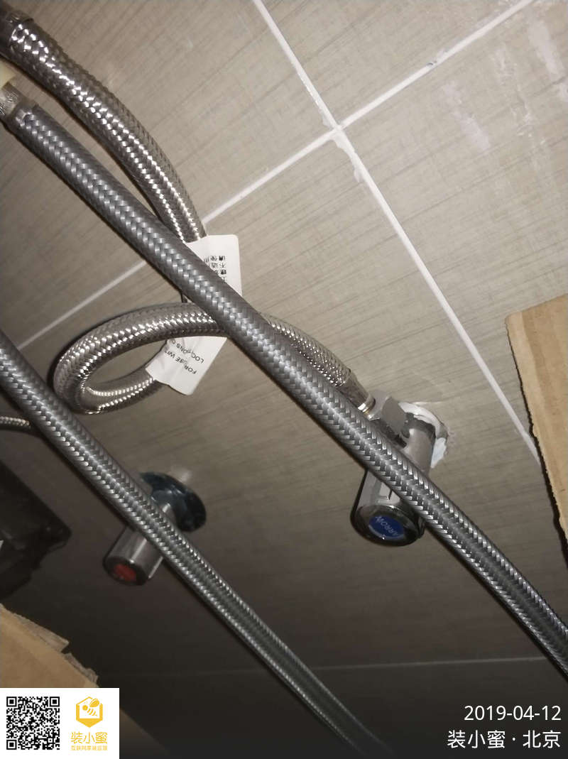

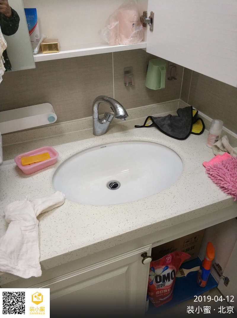

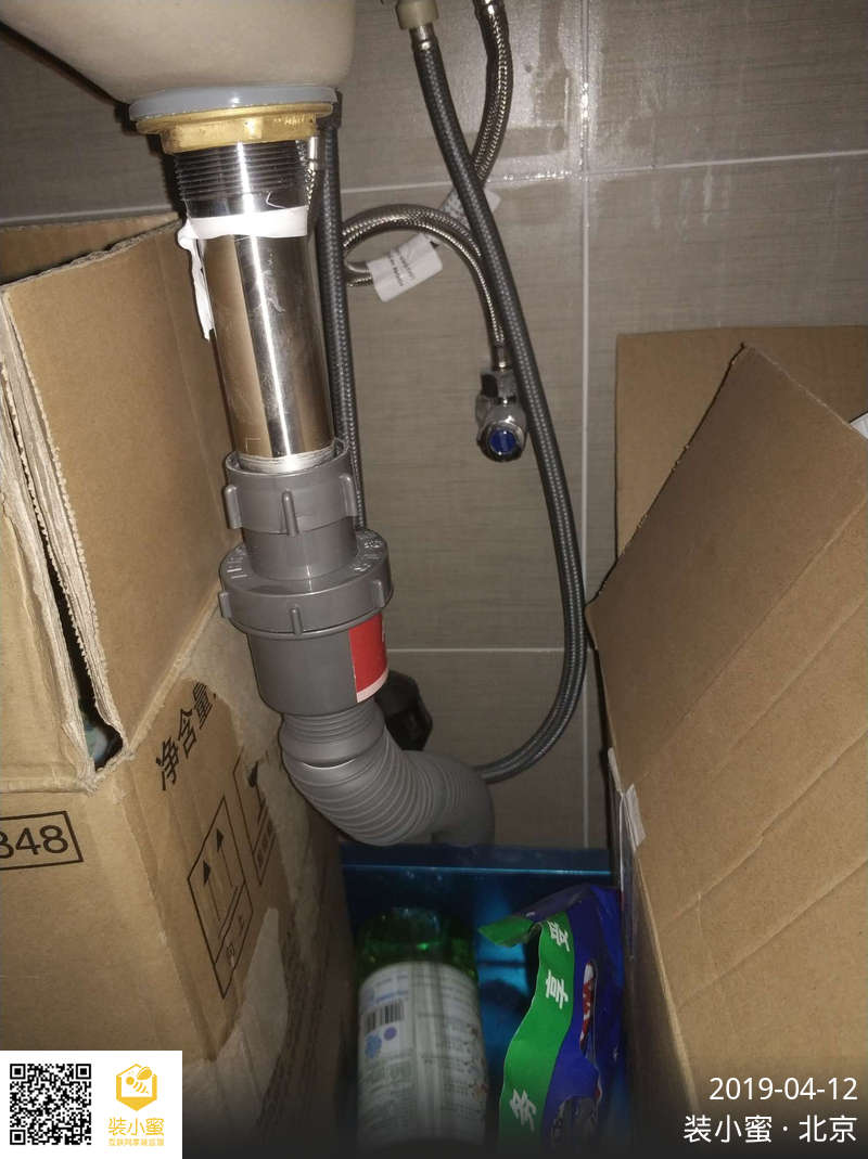

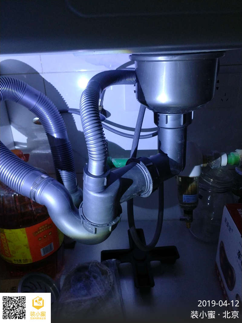

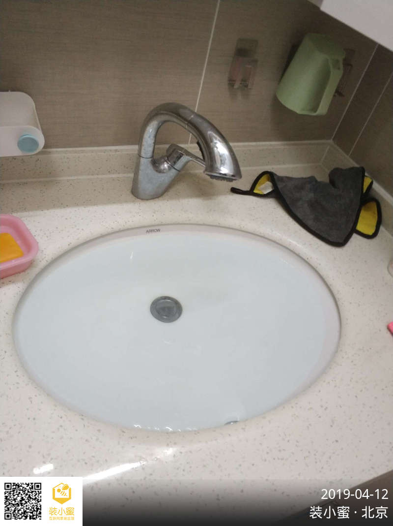

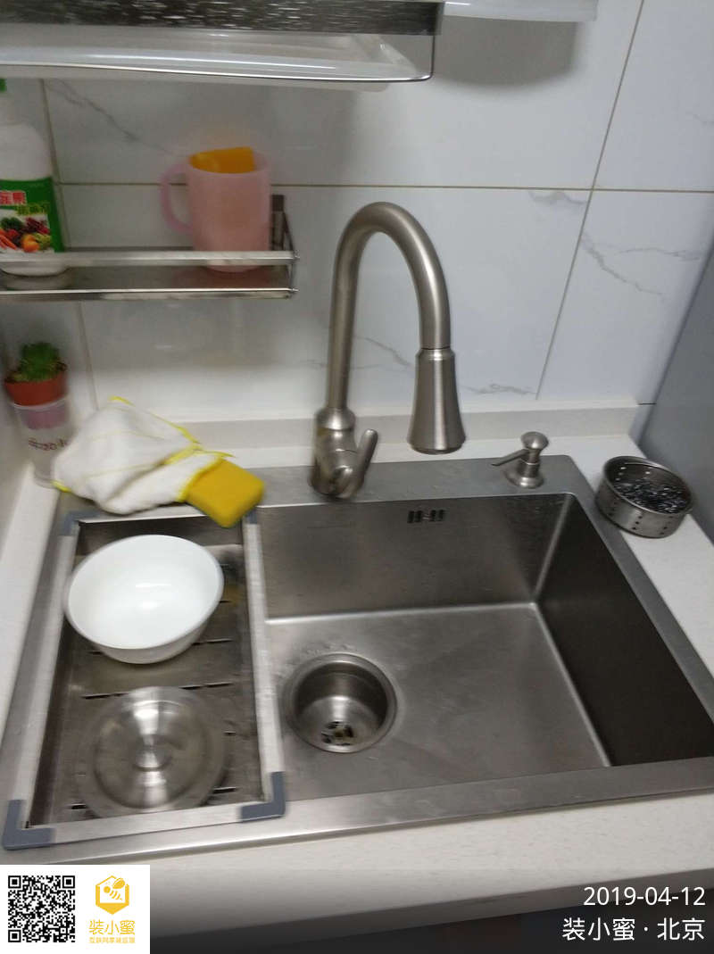

各卫浴安装牢固,表面完整

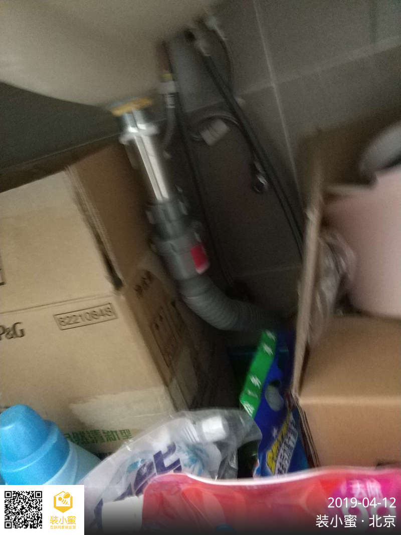

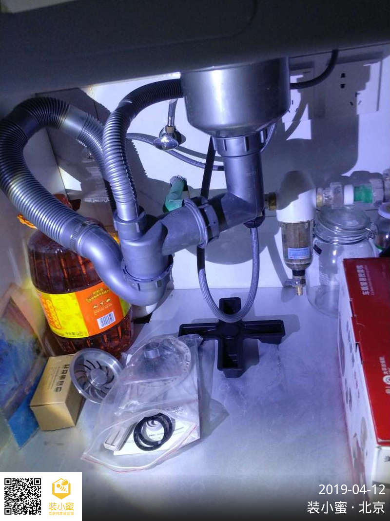

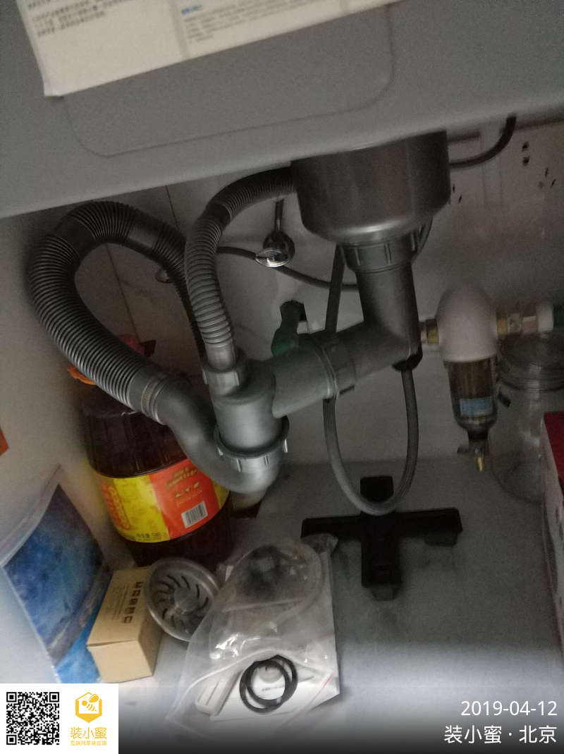

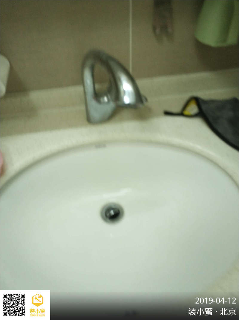

台盆排水畅通,具有存水弯功能

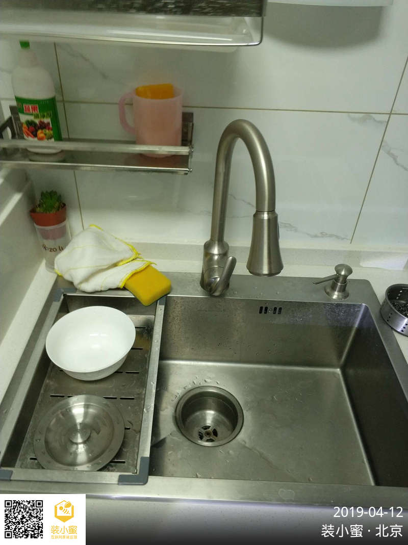

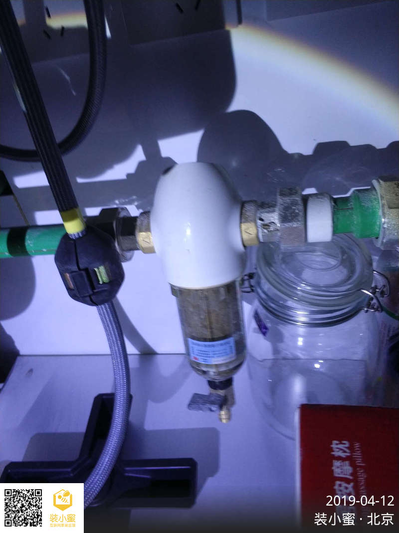

龙头安装牢固,无渗漏
龙头开闭灵活,控制正常

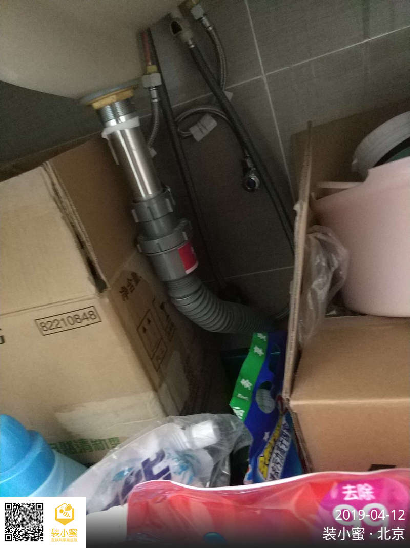

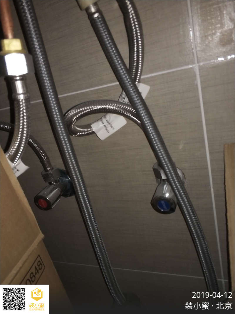

角阀开闭正常,无渗漏
软管安装牢固,无渗漏
浴霸或暖风设备工作正常

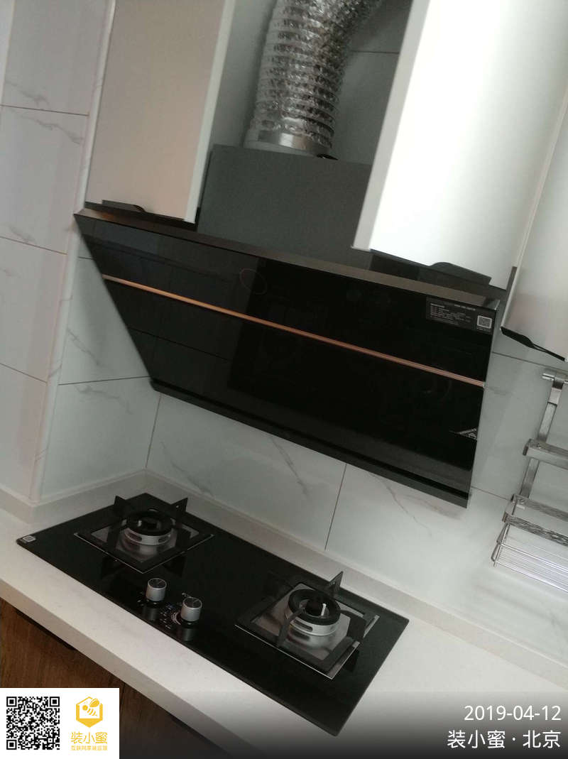

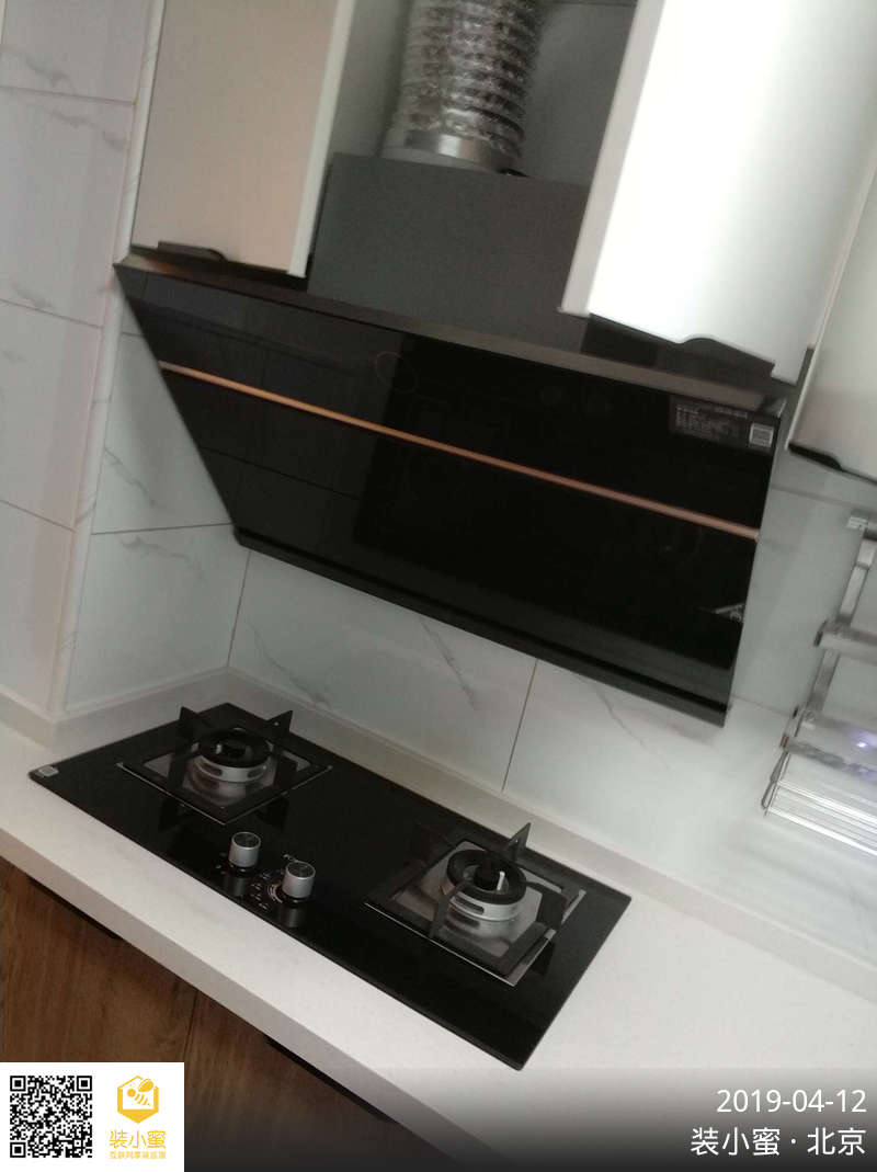

灶具工作正常

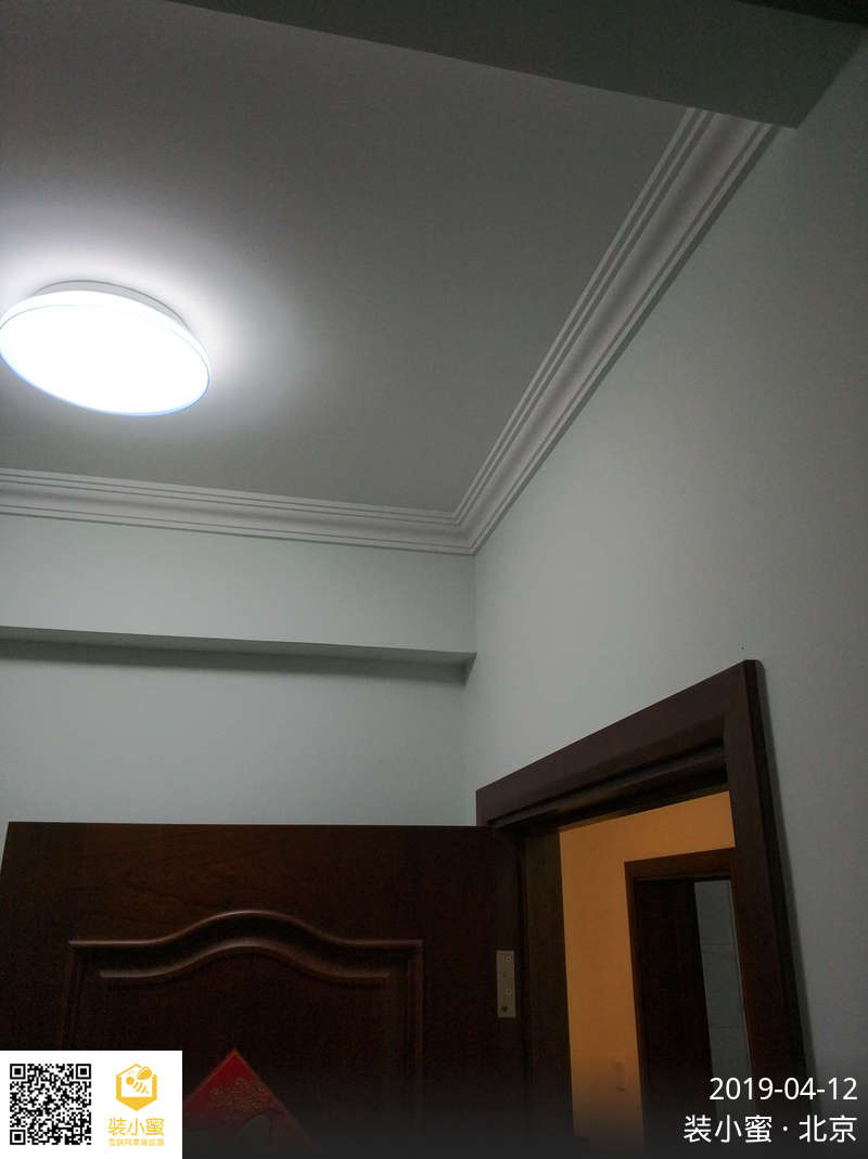

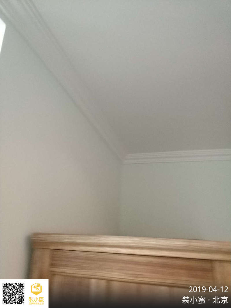

乳胶漆表面无明显缺陷,符合要求
乳胶漆色泽一致,无色差透底现象
造型(灯槽)处边口平直
乳胶漆表面无明显缺陷,符合要求
乳胶漆色泽一致,无色差透底现象
乳胶漆表面手感牢固、光滑
细节处理无明显缺陷,符合要求
分色线平直,分色处色泽一致
