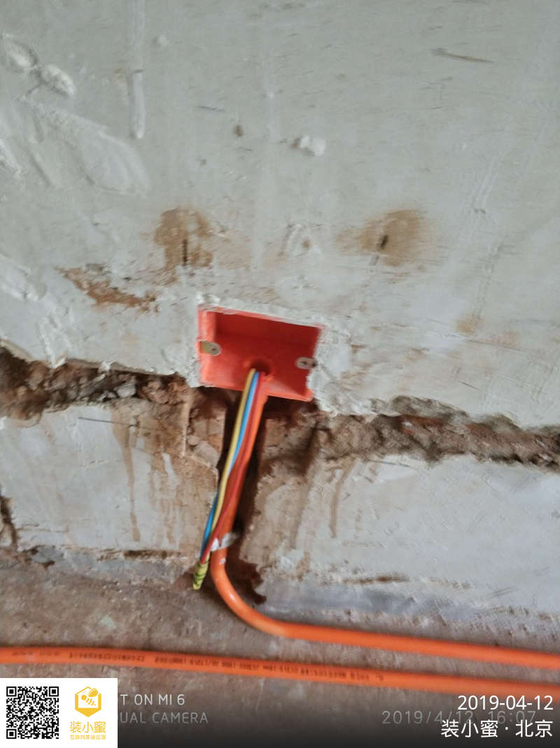

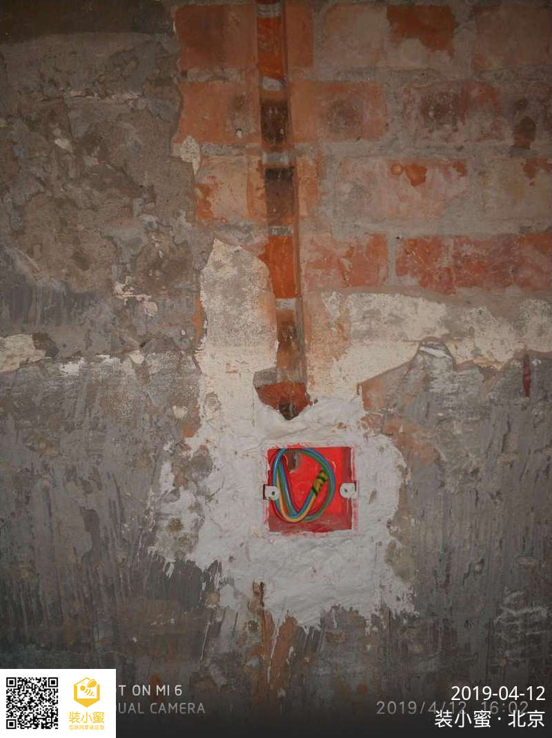

客户:1人,工长:1人,水电工:1人

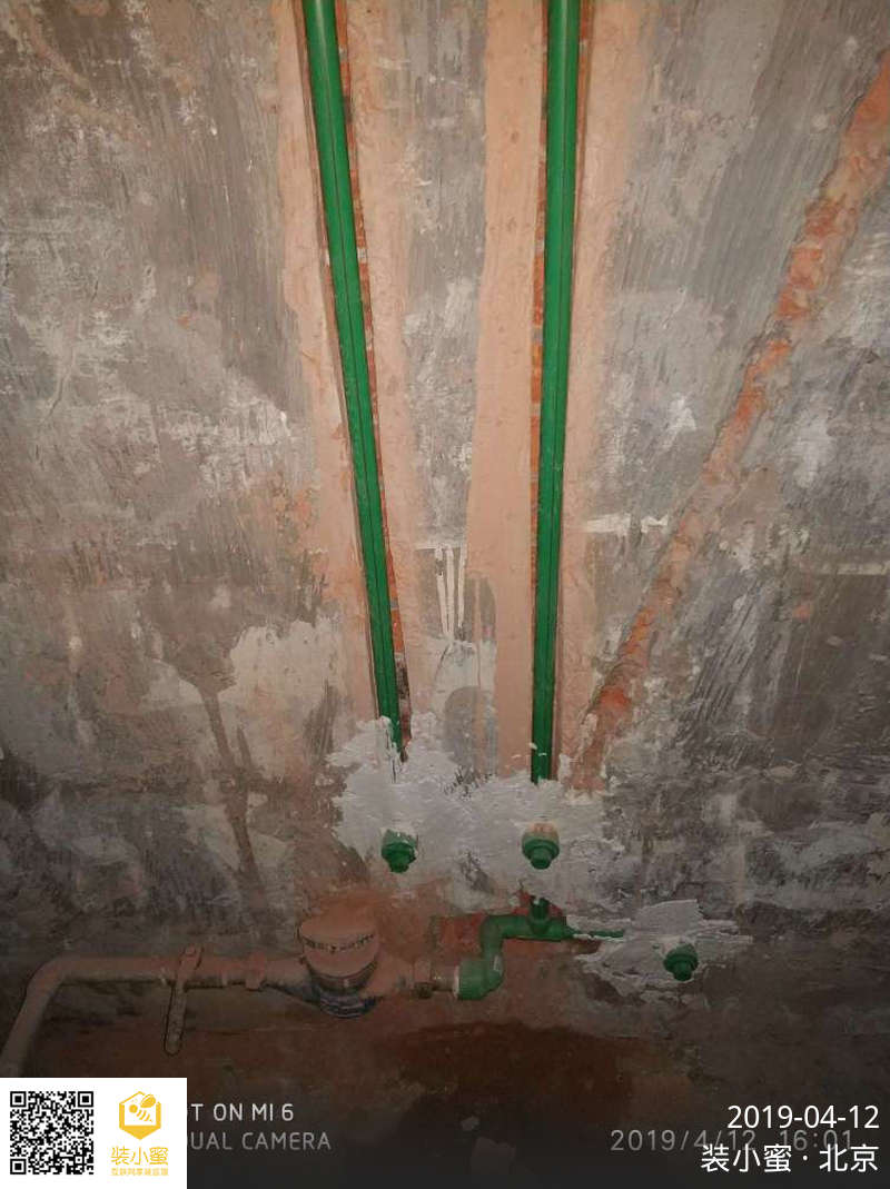

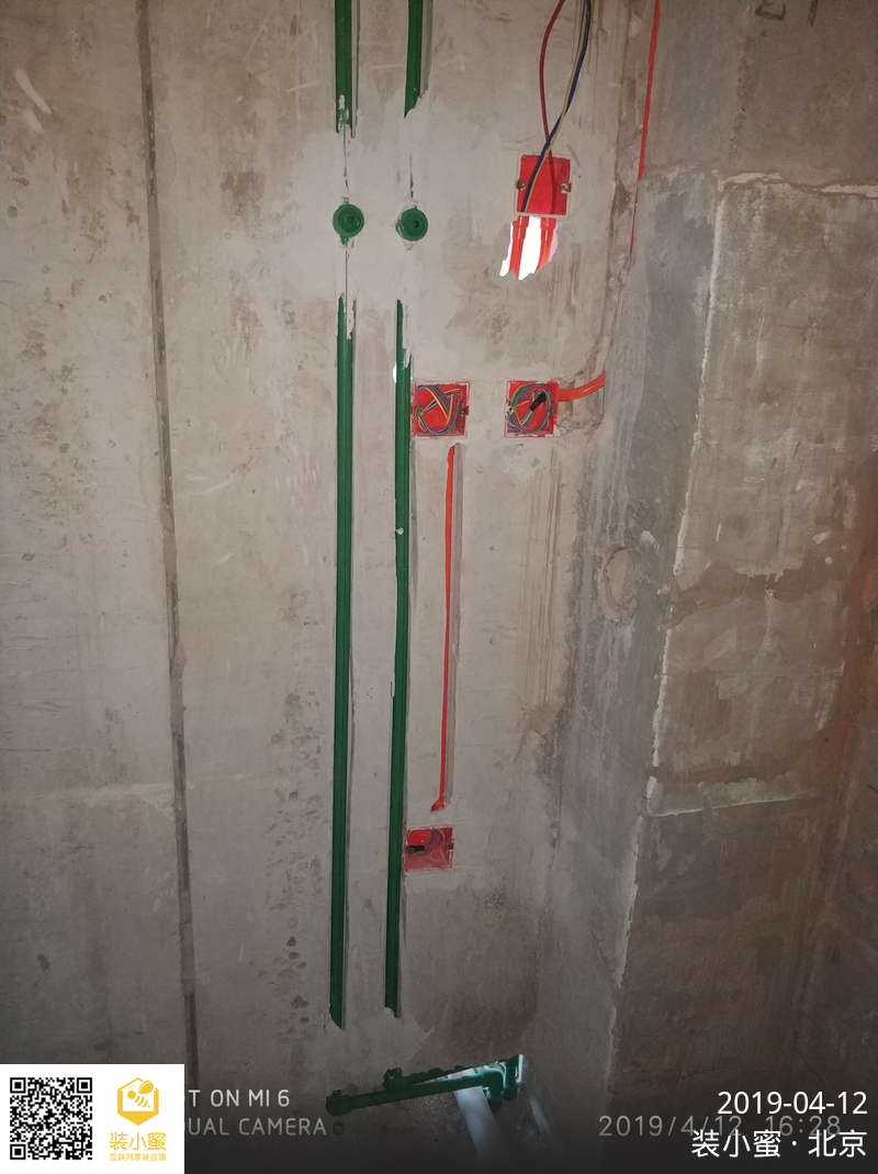

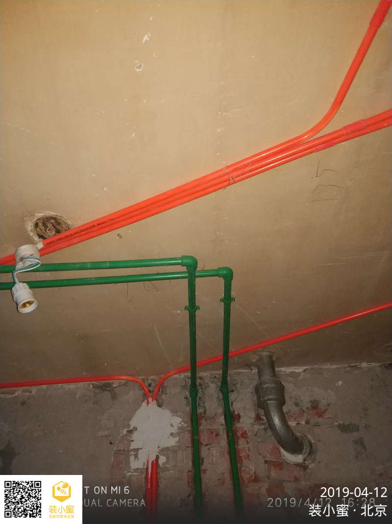

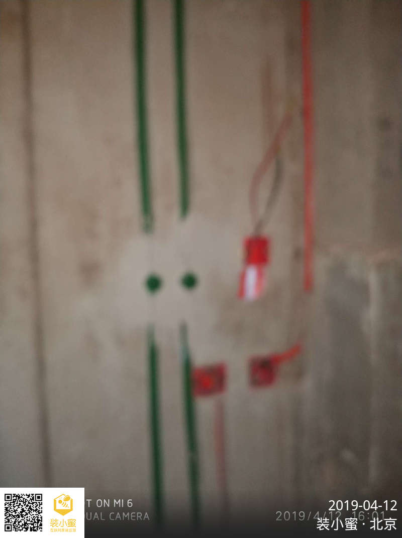

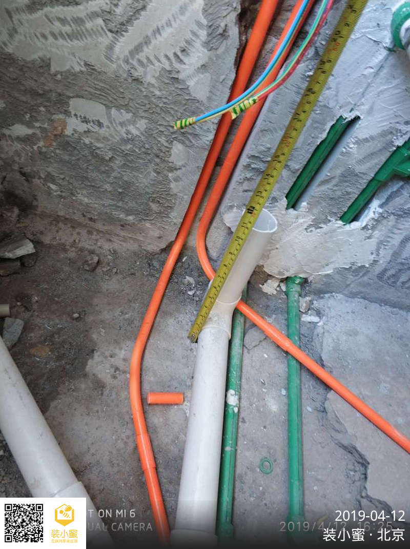

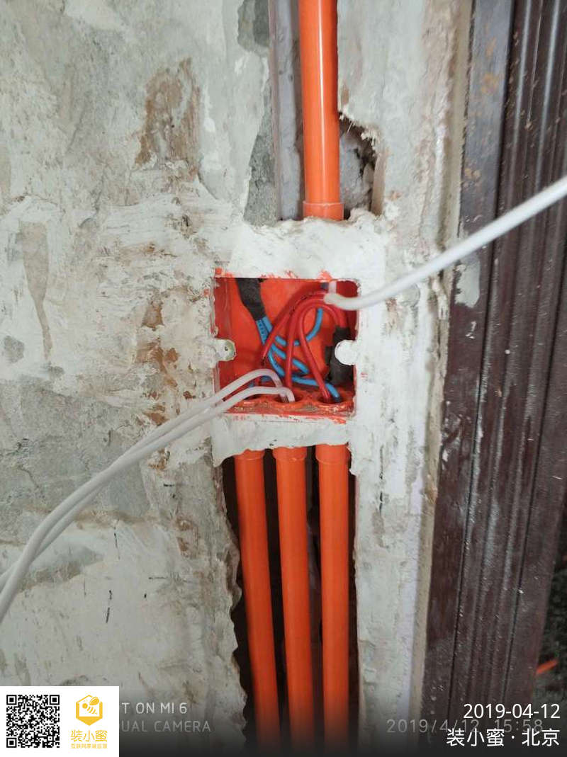

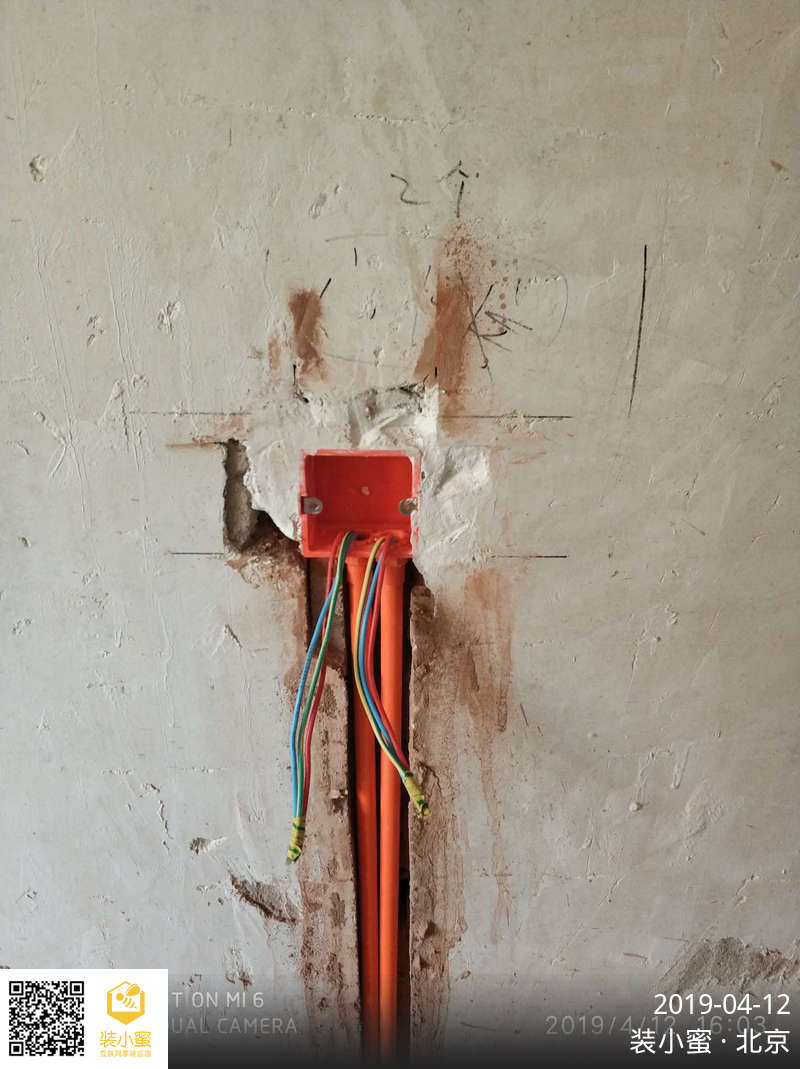

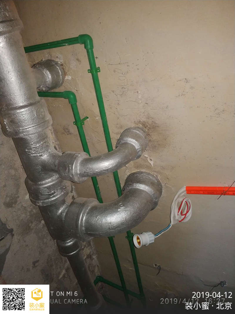

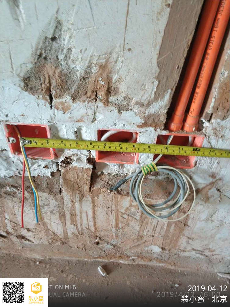

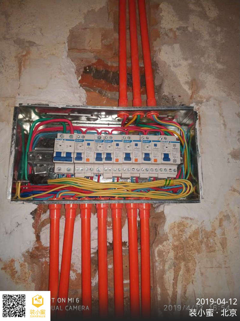

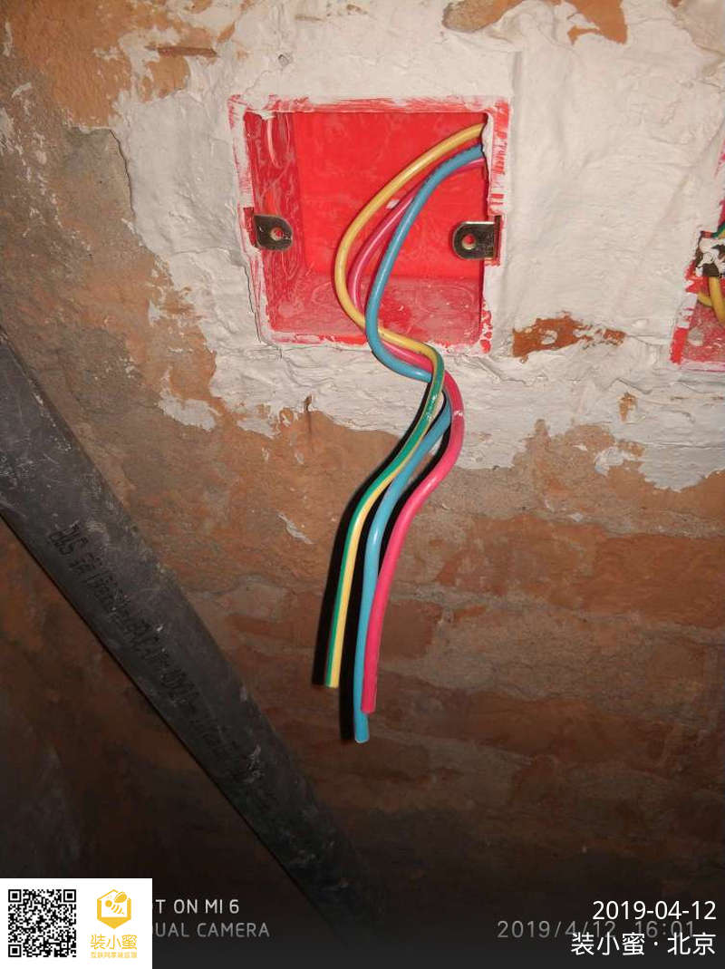

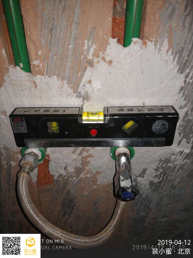

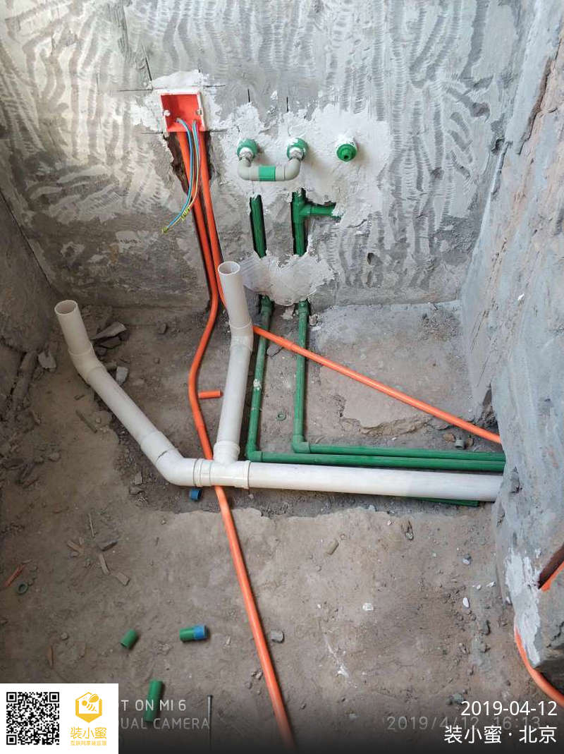

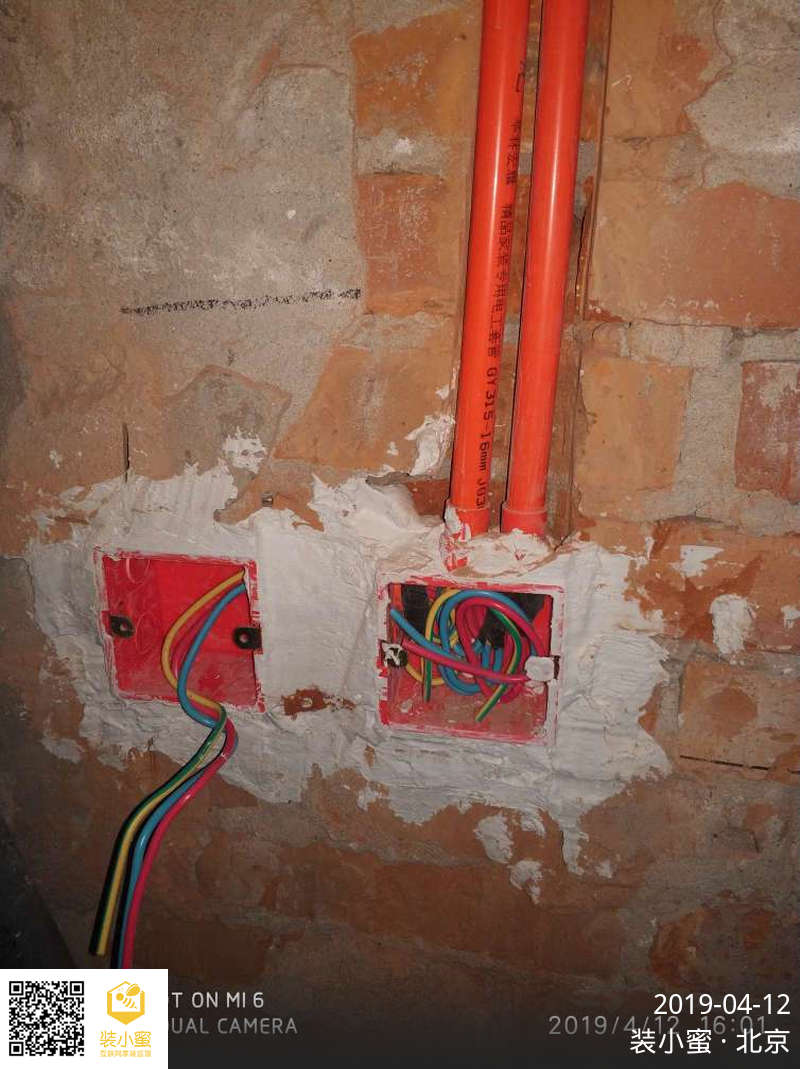

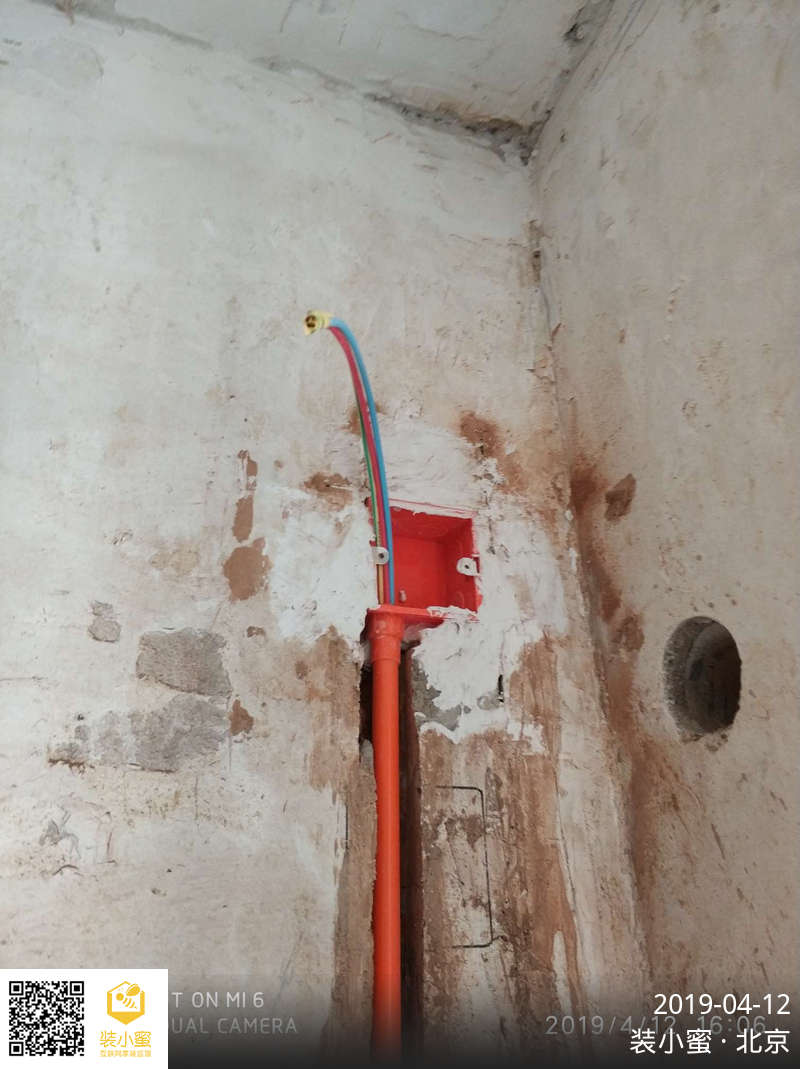

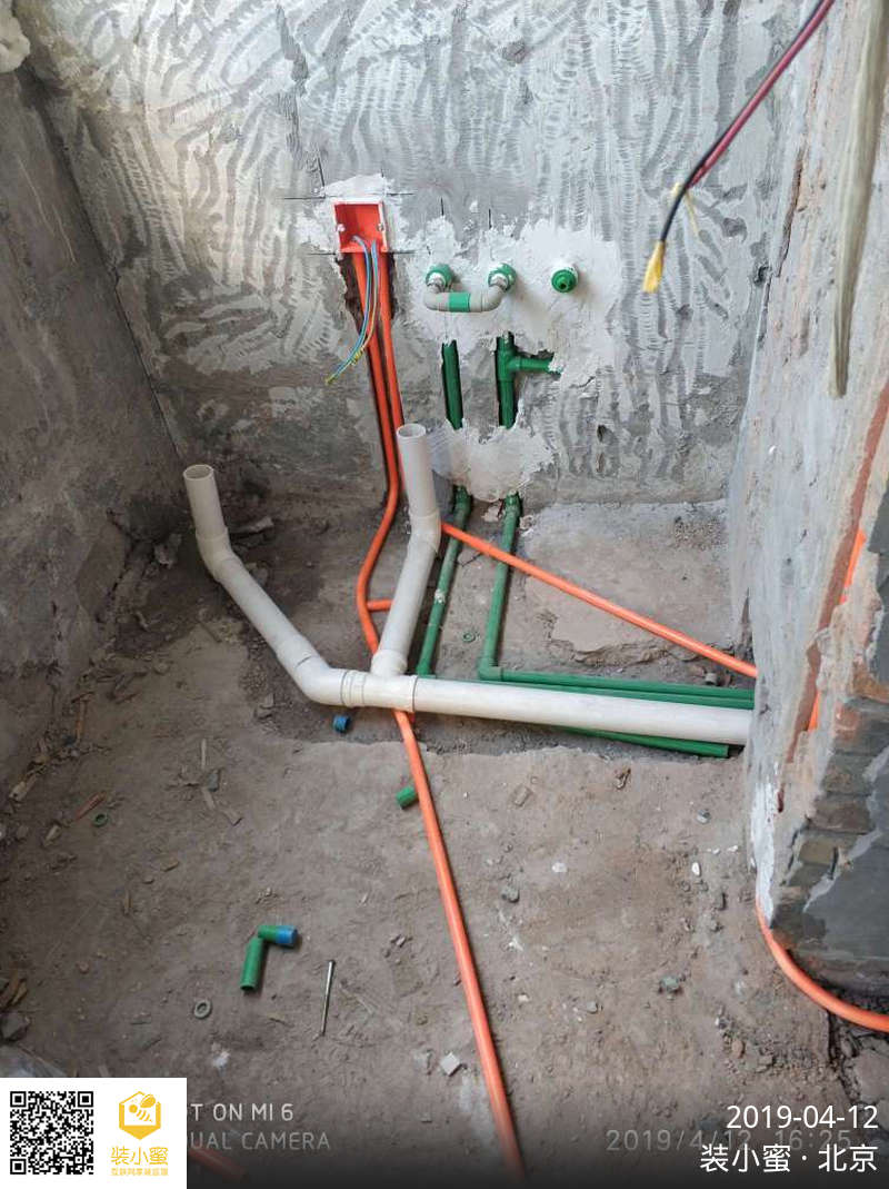

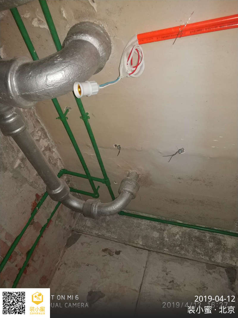

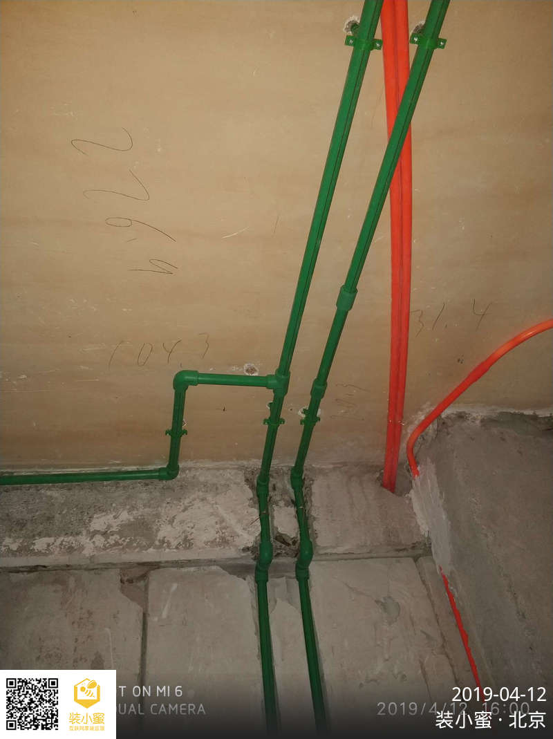

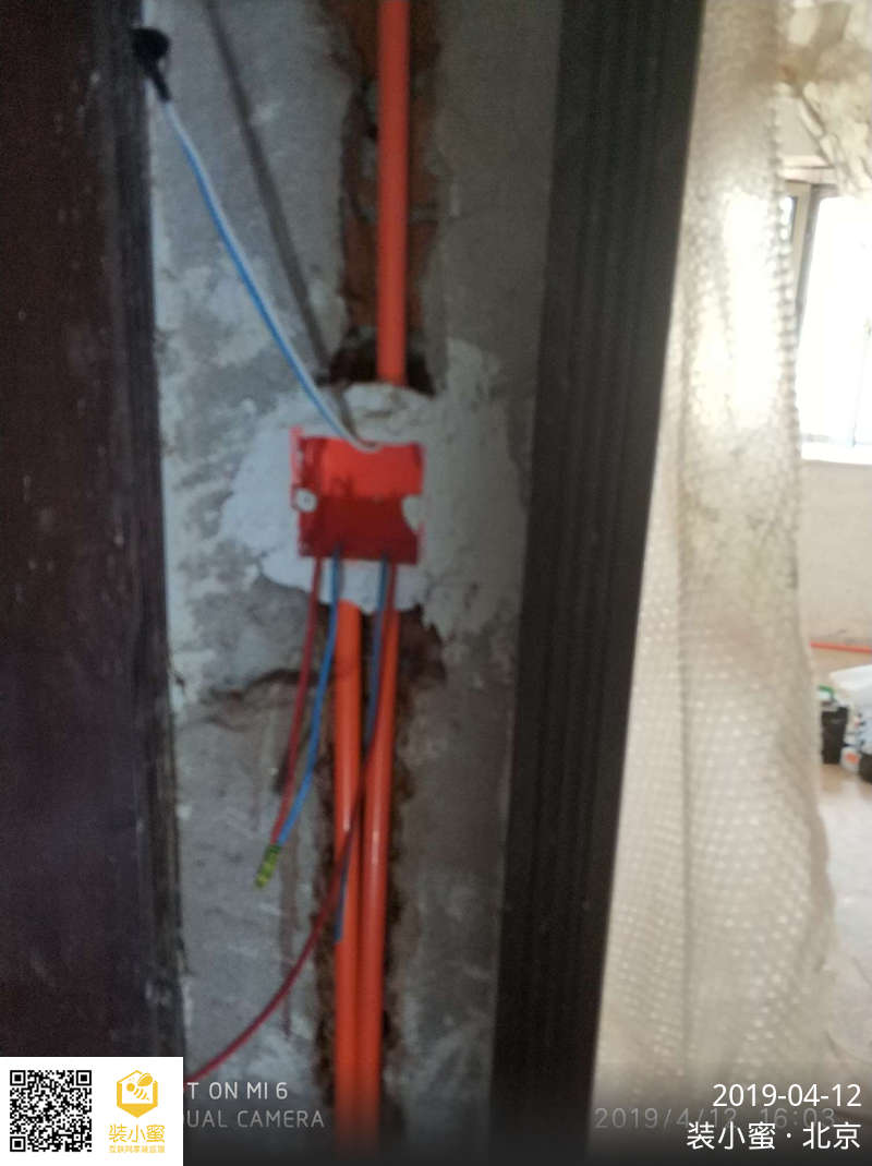

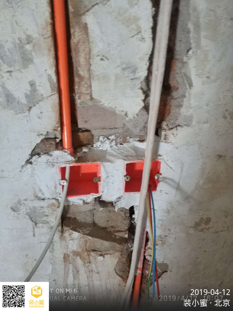

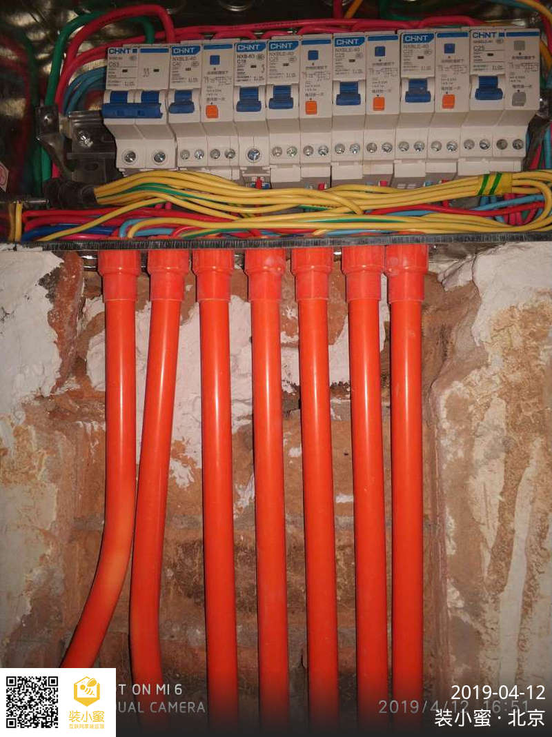

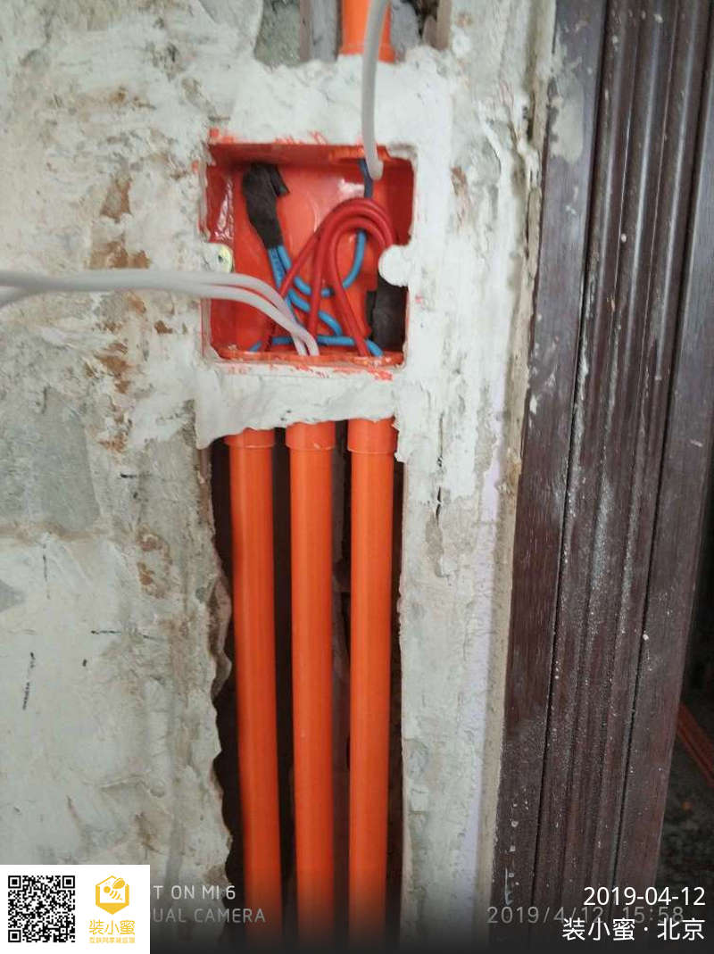

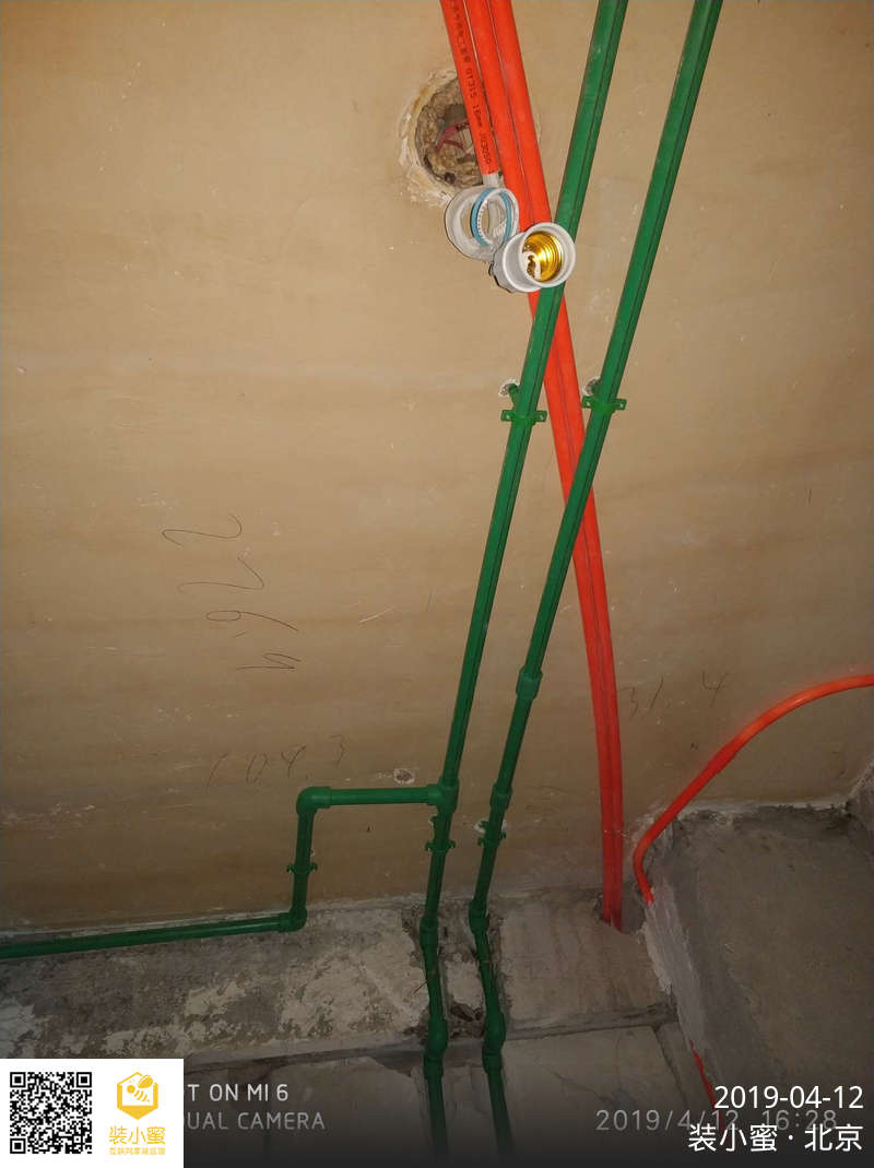

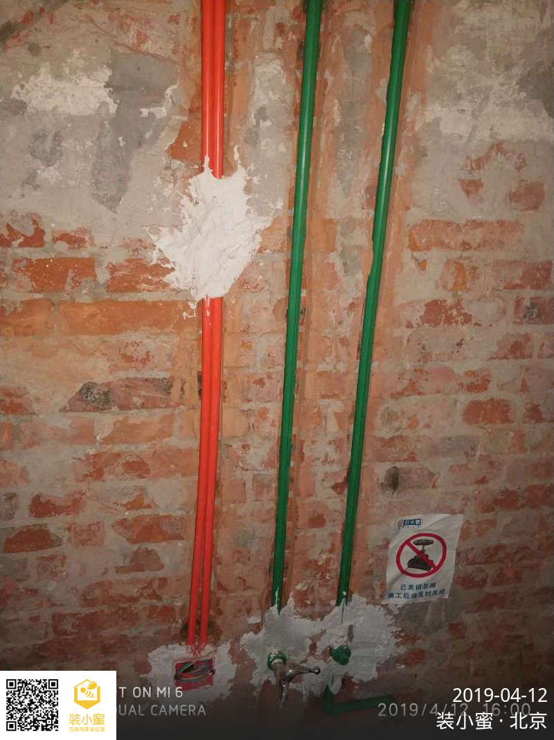

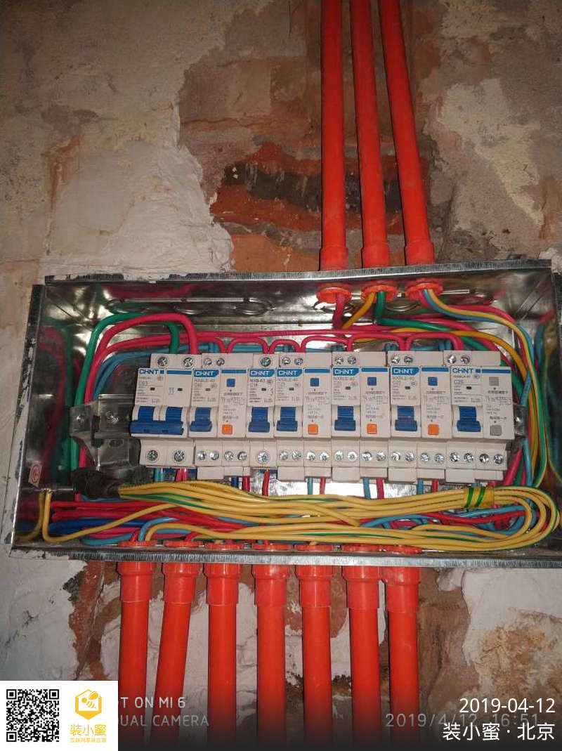

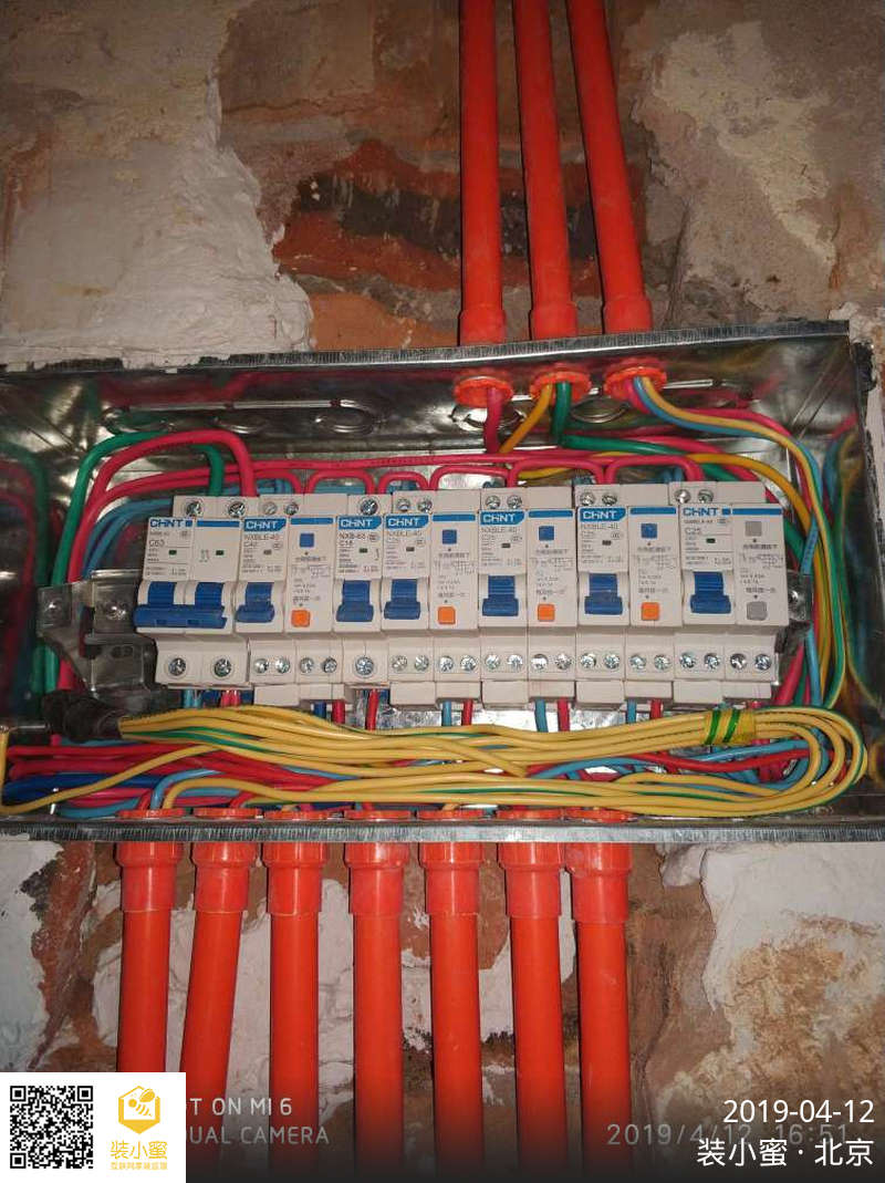

进度正常,经检查没问发现有水电同槽,强弱电同管同盒现象,厨房和卫生间按规范,水电线管铺设在顶部符合上电下水规范,配电箱和线盒与线管用锁扣连接符合施工要求。线盒固定牢固穿线的数量与颜色符合施工要求,水管由厂家做打压试验,并有保修卡。入户线改为十方线,极热电热水器使用六方线。

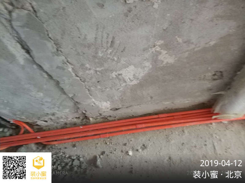

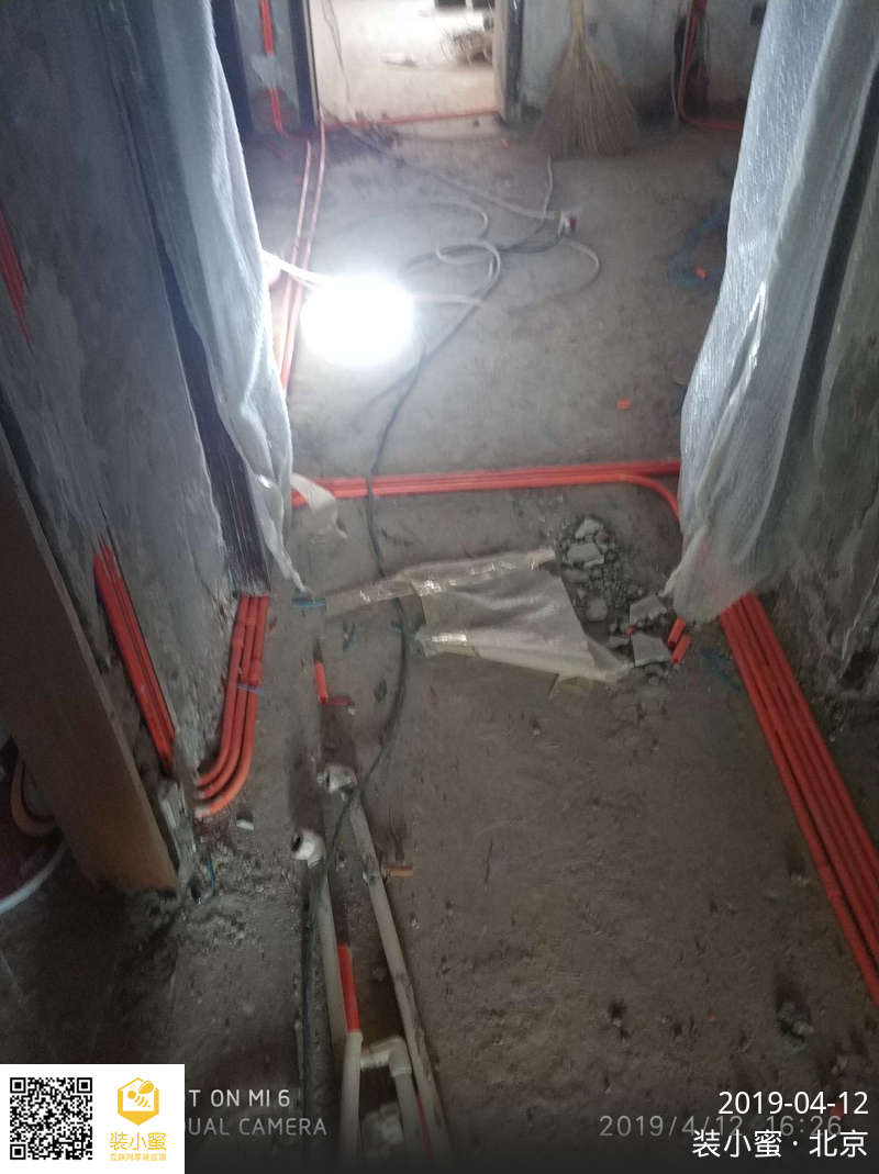

地面线管需固定。
电表下的电闸需增容。

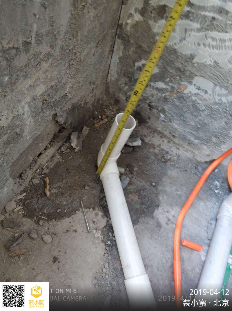

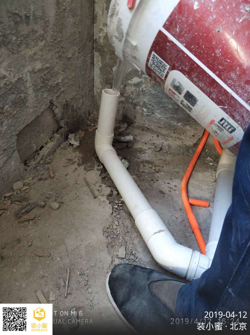

建议洗衣机下水管坡度加大,开槽处做防水处理。

下水管道经通水试验,排水畅通
断路器接入导线的数量符合要求
导线与断路器匹配符合要求
断路器漏保设置合理
