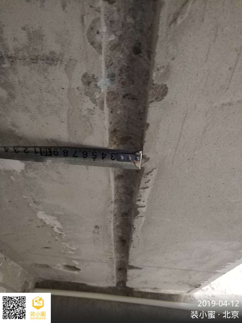

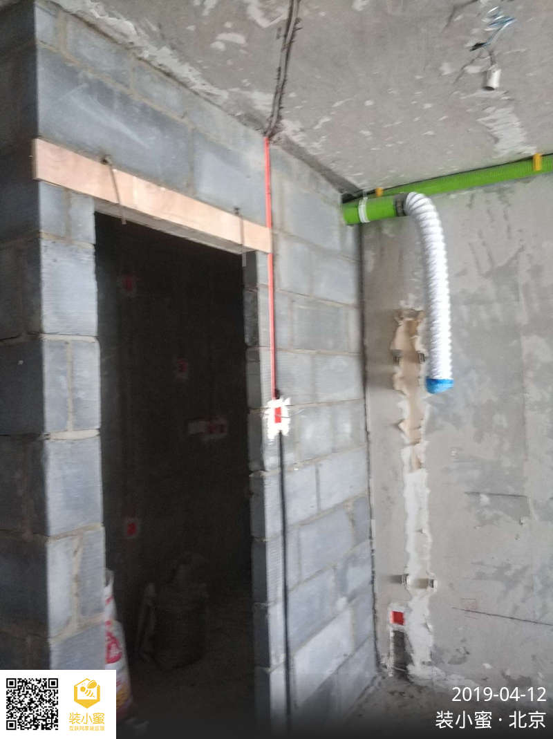

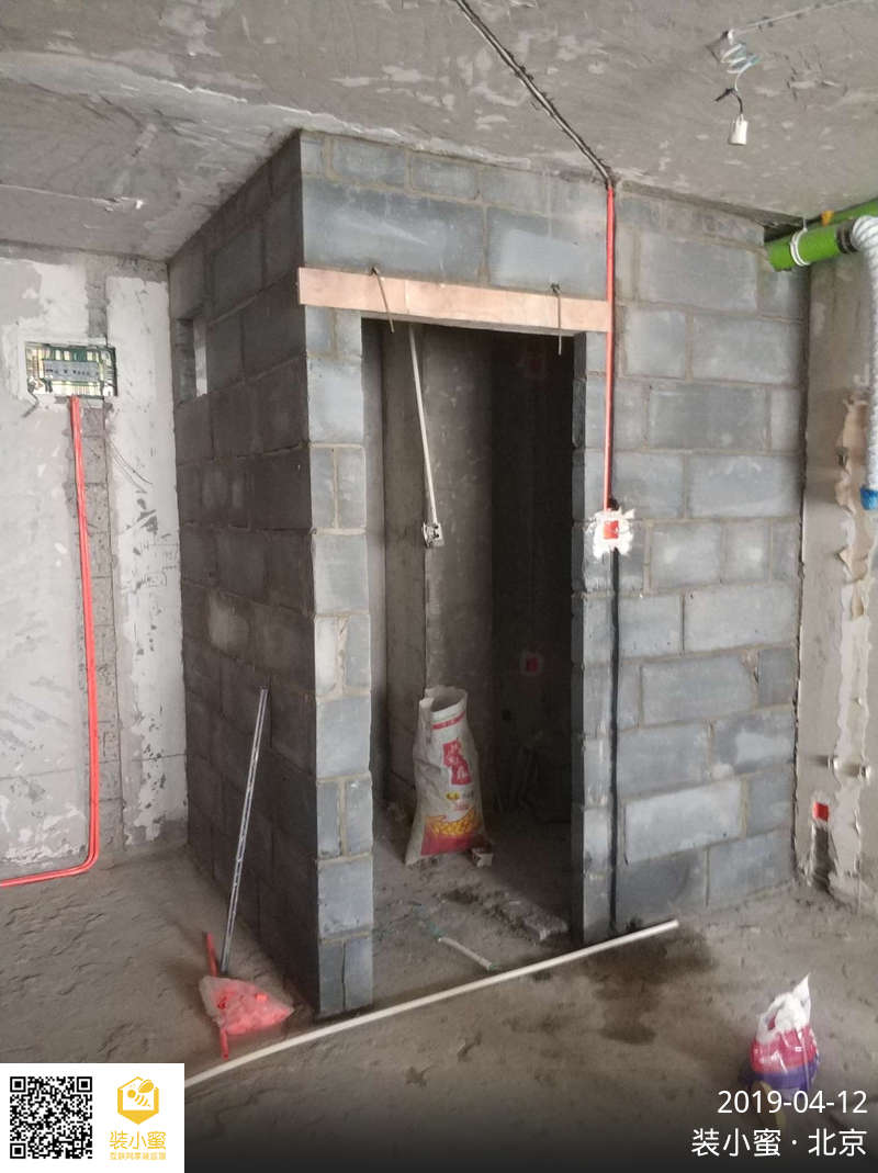

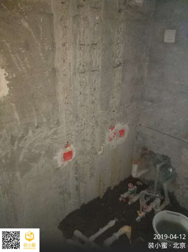

水电工:1人,地暖厂家安装人员:1人

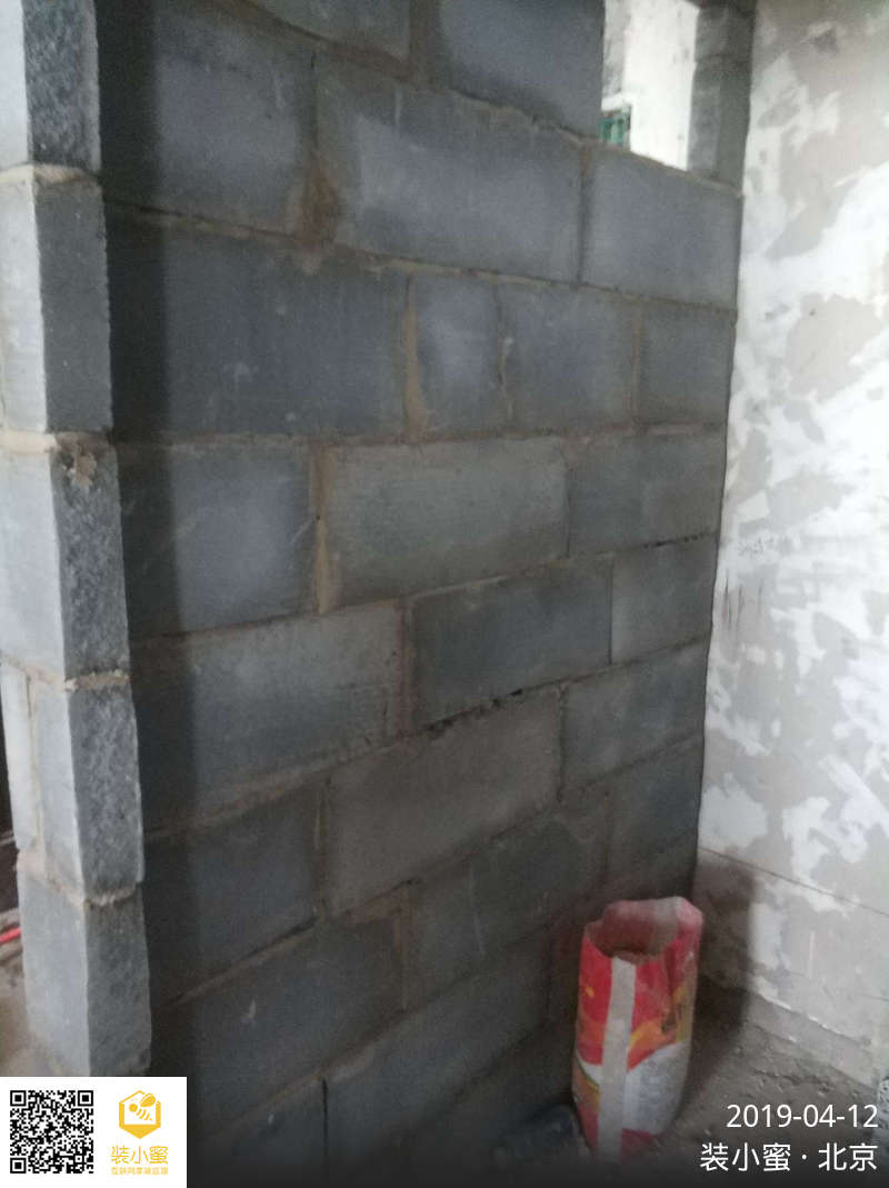

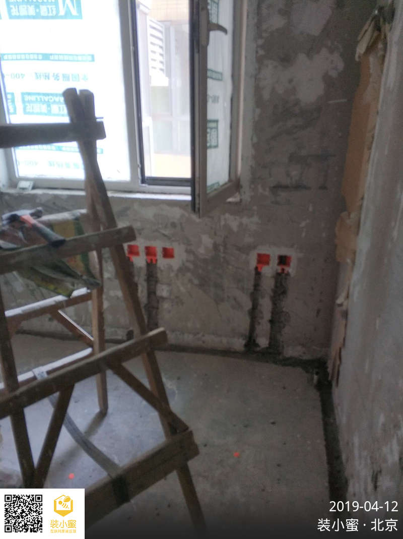

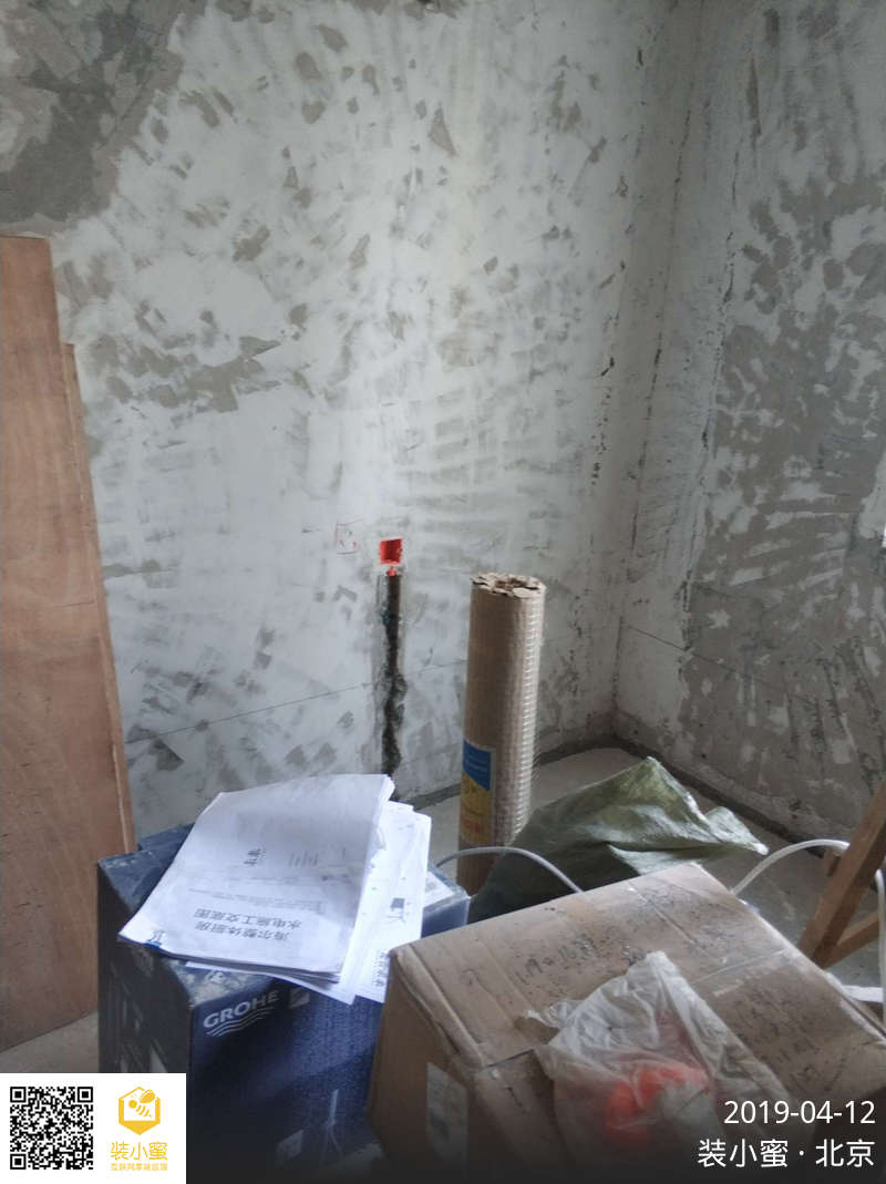

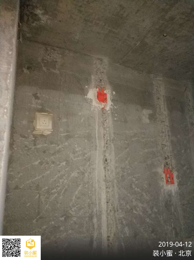

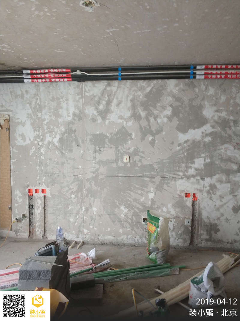

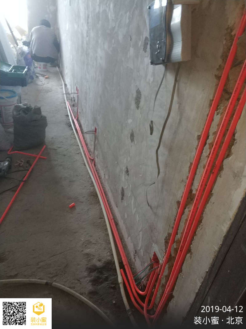

目前新建墙体已经完成,水单开槽已经过半,今天到场时水电工人正在排布电管,暖气厂家的人正在改造暖气管路。现场施工进度正常。

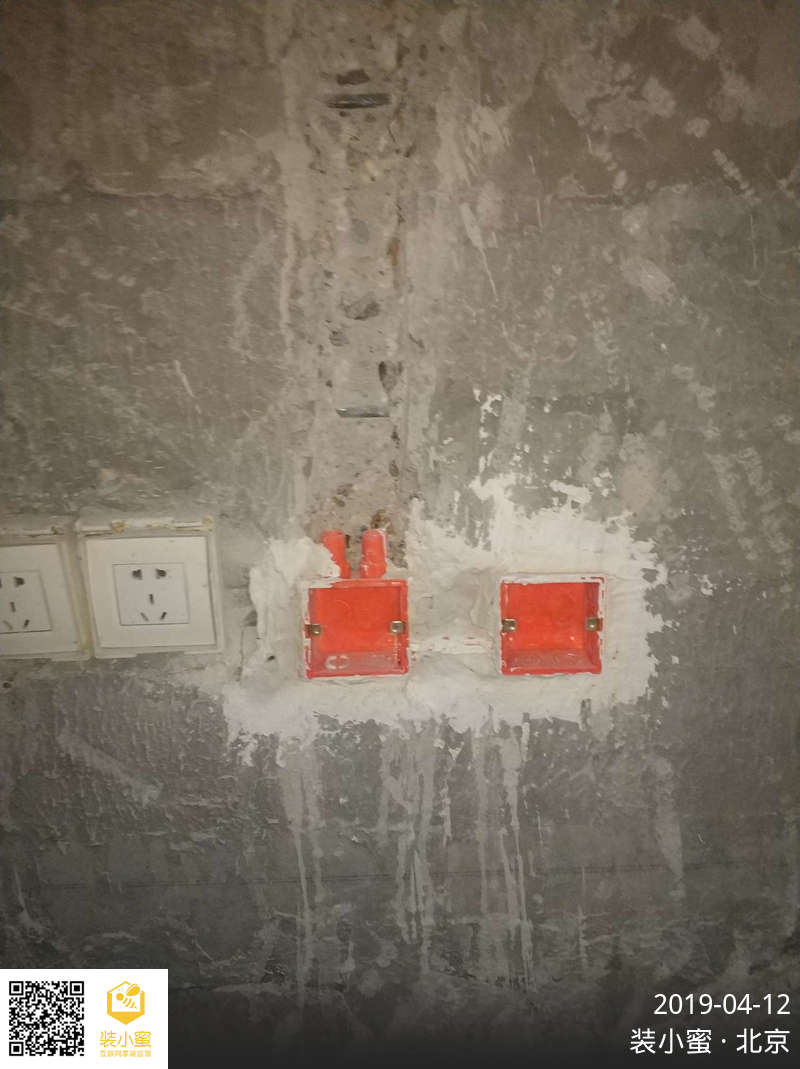

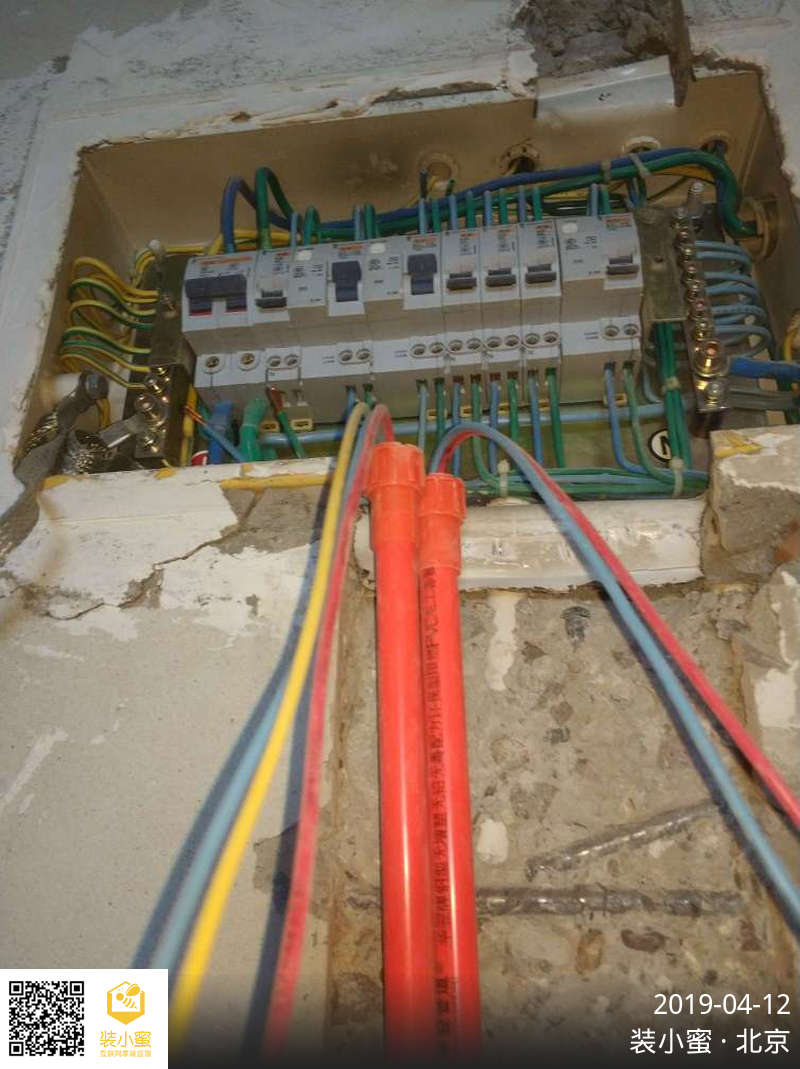

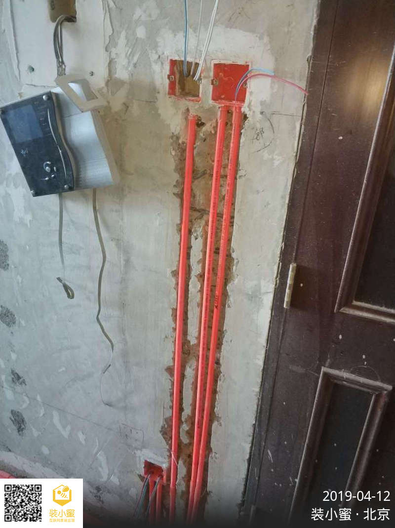

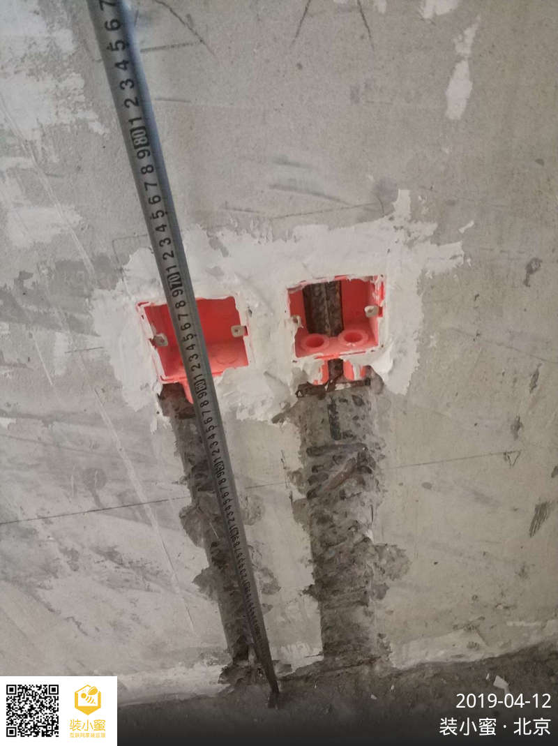

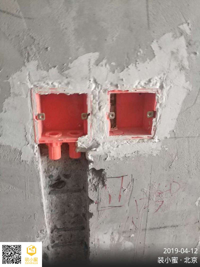

1.弱电箱位置根据客户要求需要提高,具体位置已经在图纸上告知水电工。

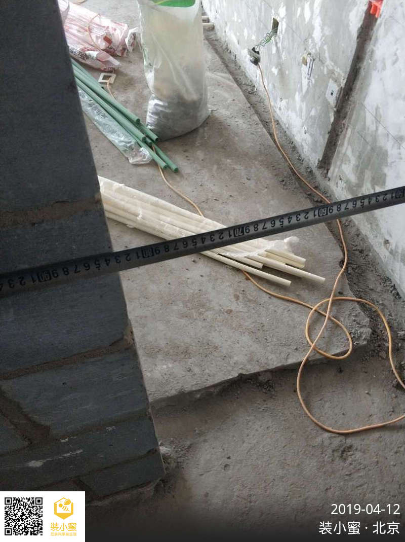

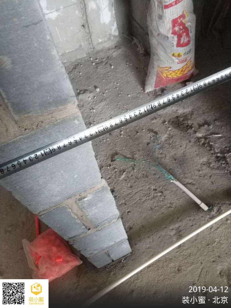

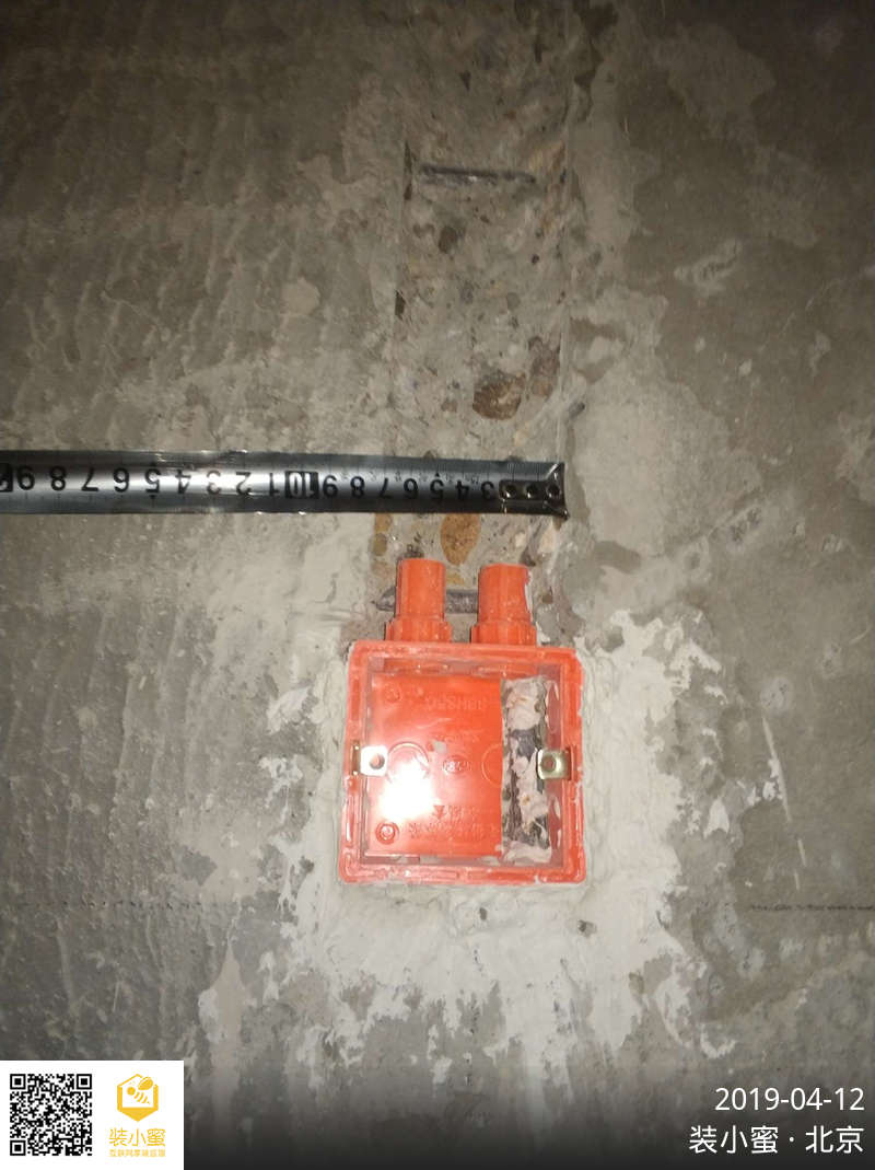

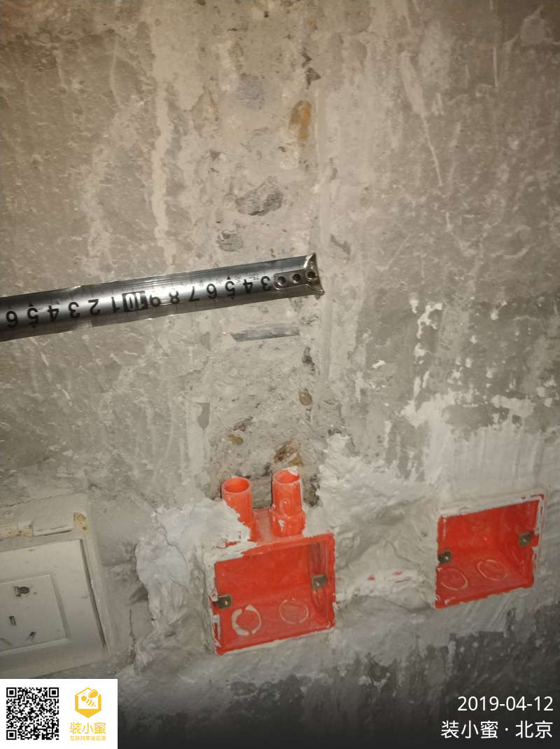

2.客厅沙发背景墙左边插座由于这个位置要按照暖气需要向右错开650MM的位置。
由于客厅暖气的位置调整,需要客户后期购买沙发时需要买一个小于2.4米的,避免安装后挡住插座,后期无法使用。

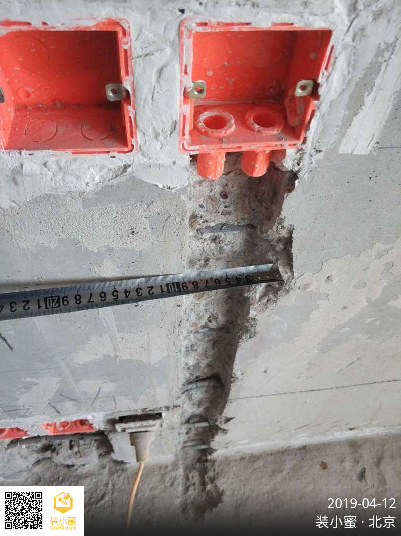

符合标准:10项

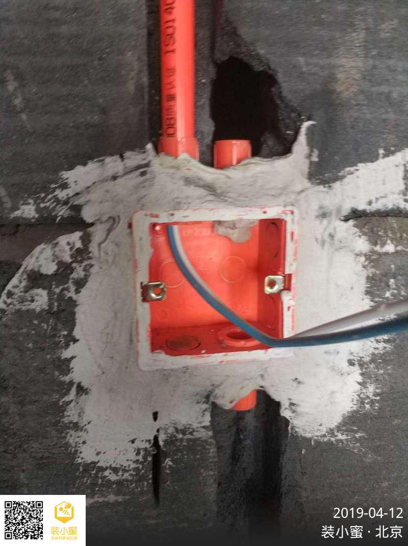

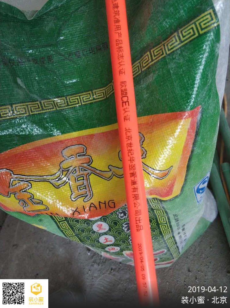

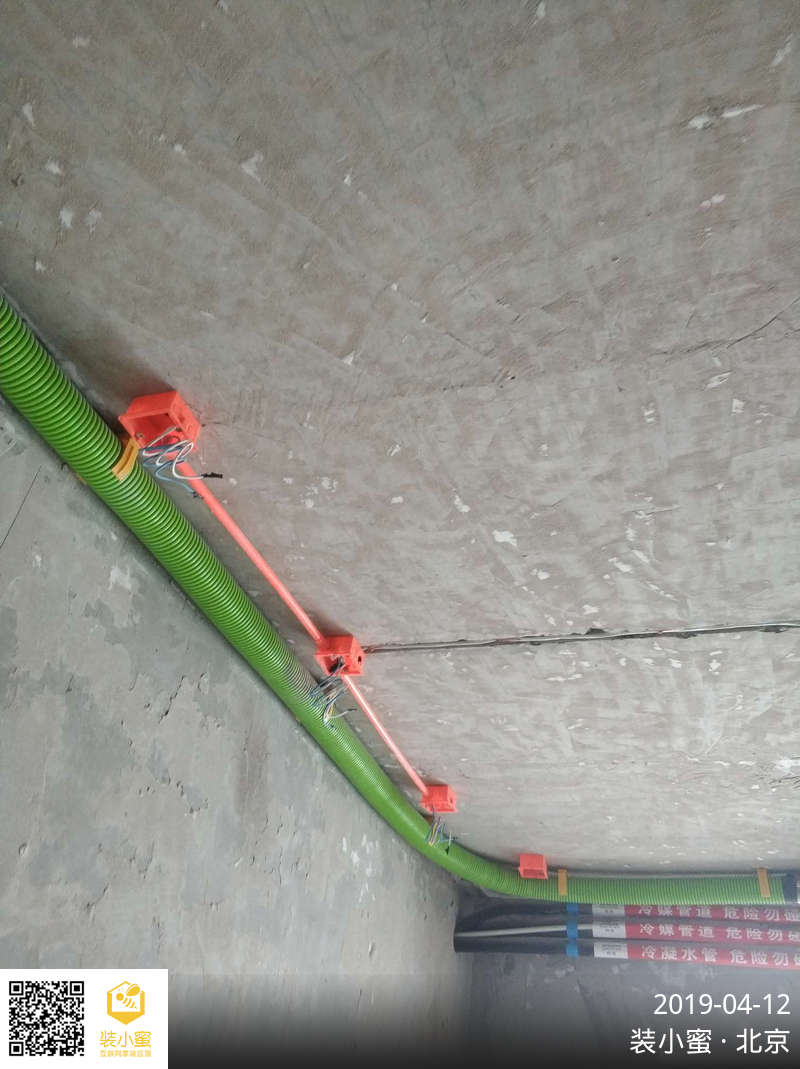

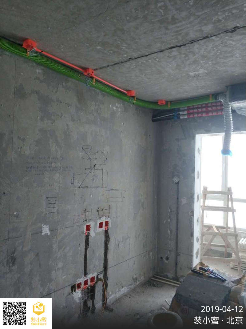

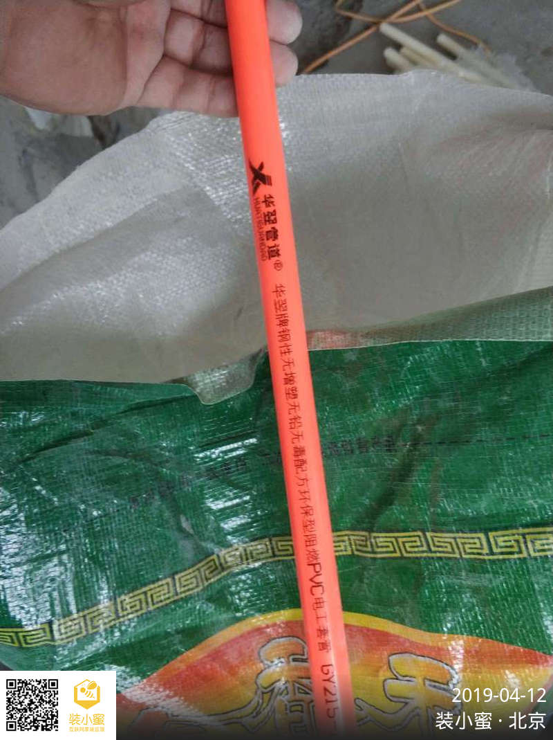

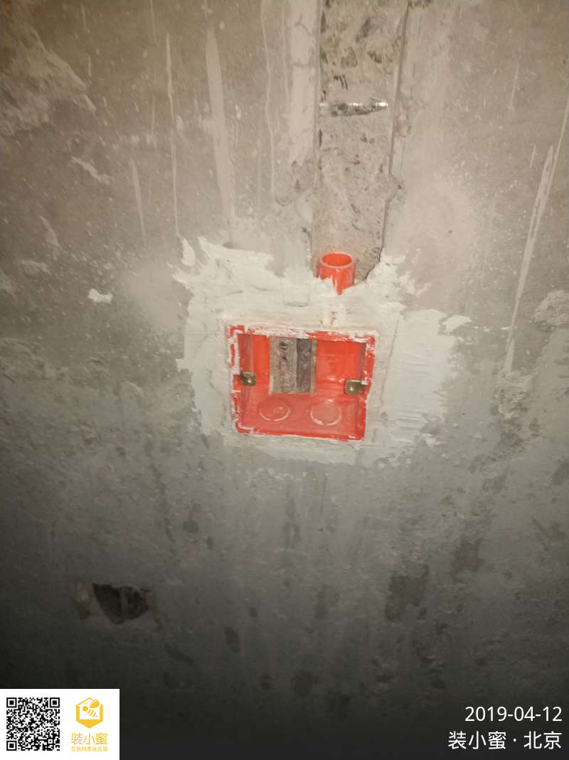

线管(软管)线盒阻燃性能符合要求

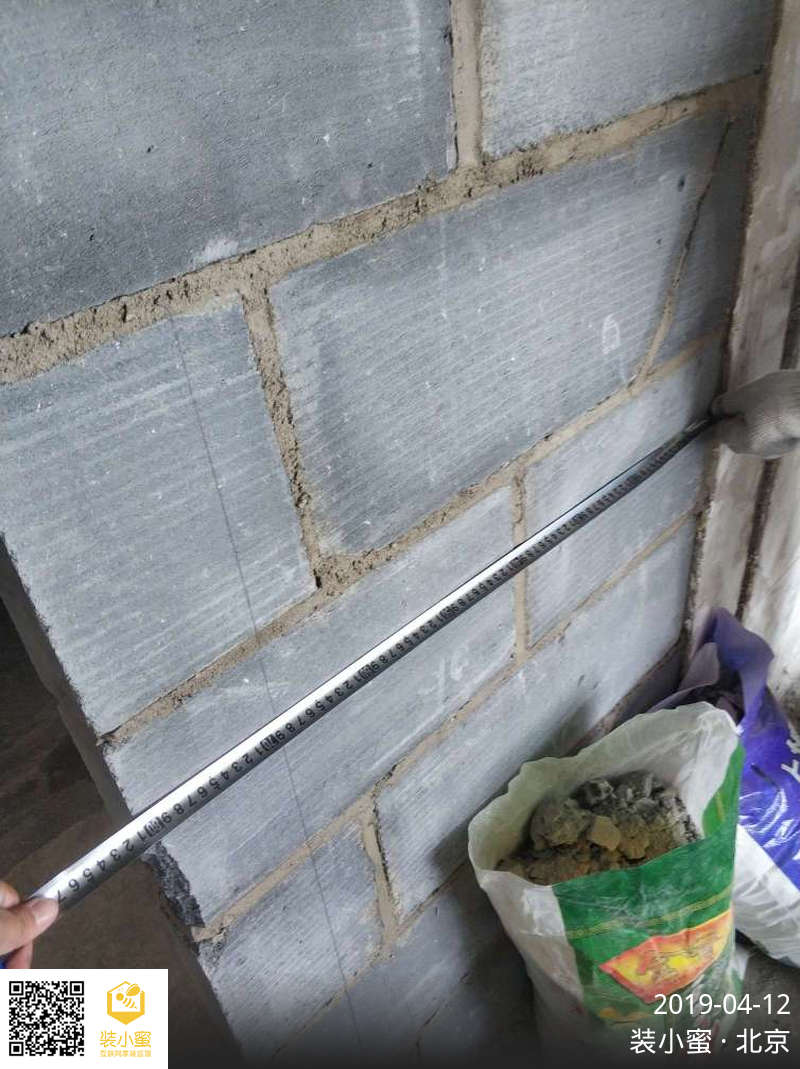

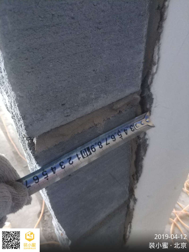

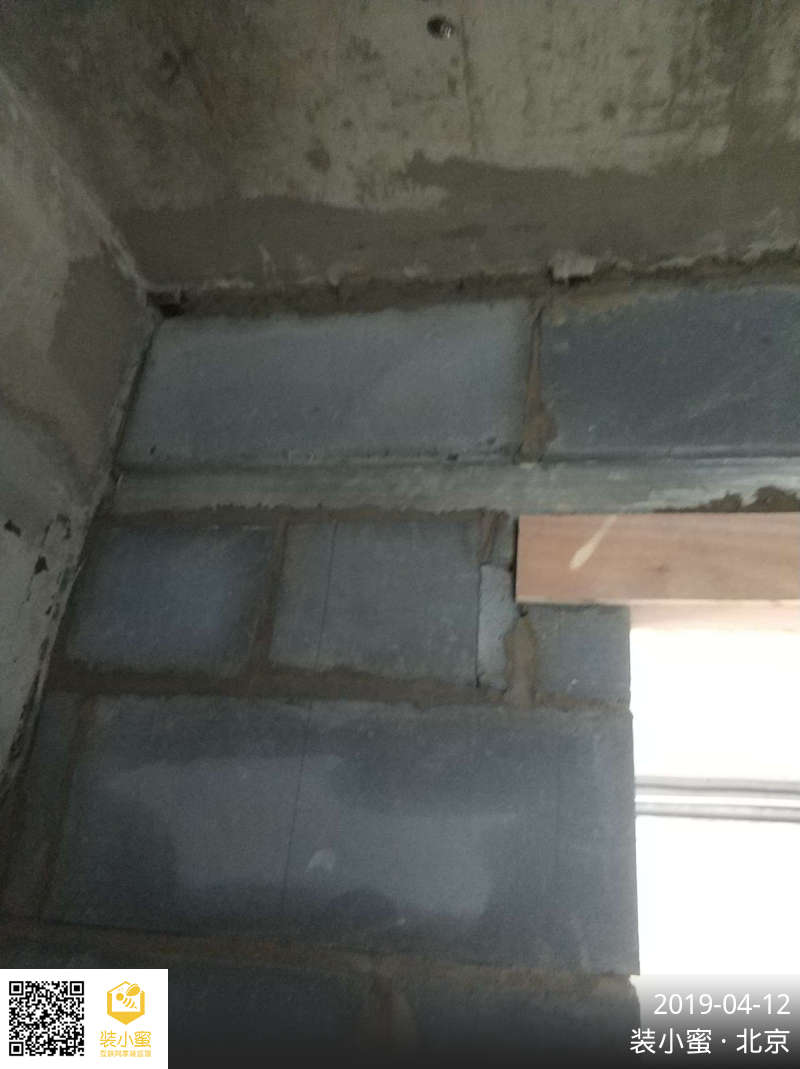

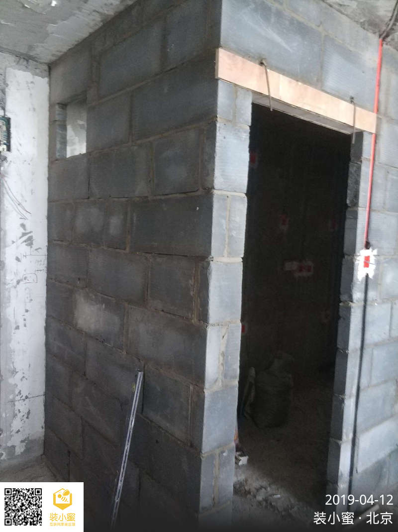

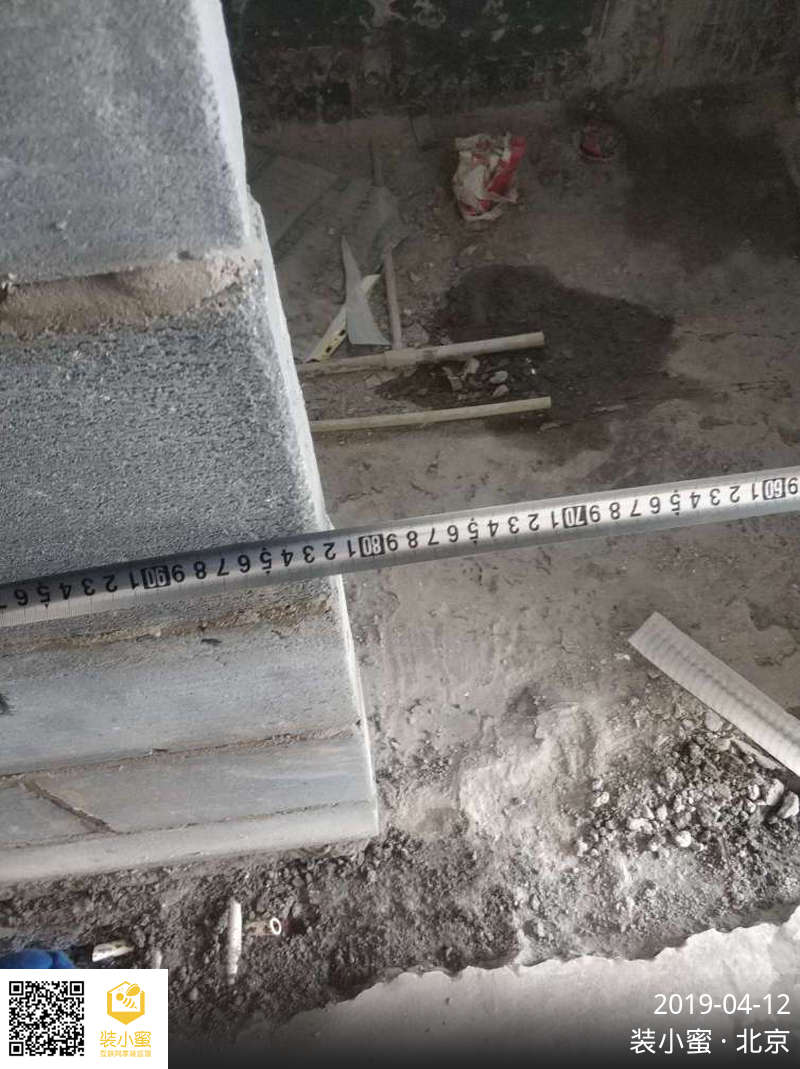

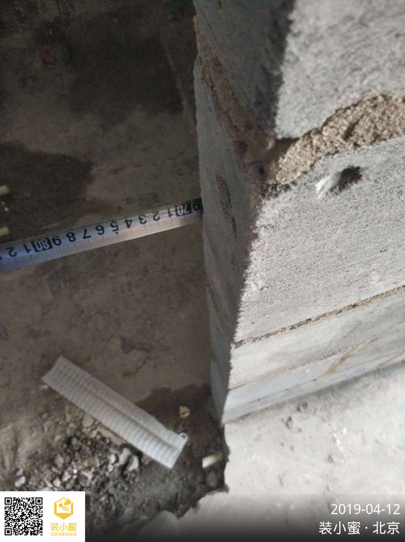

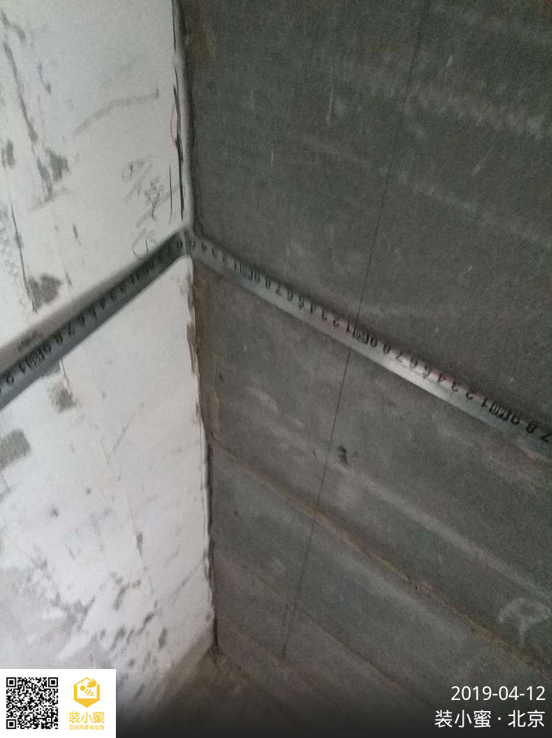

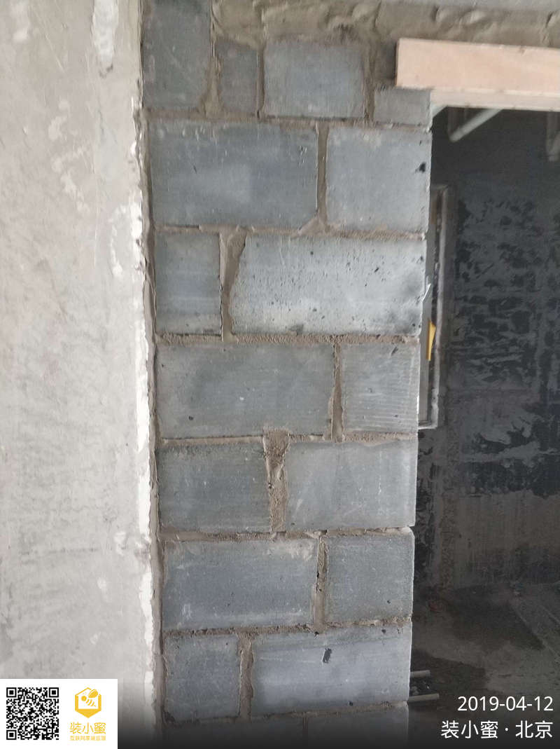

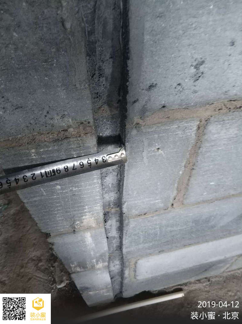

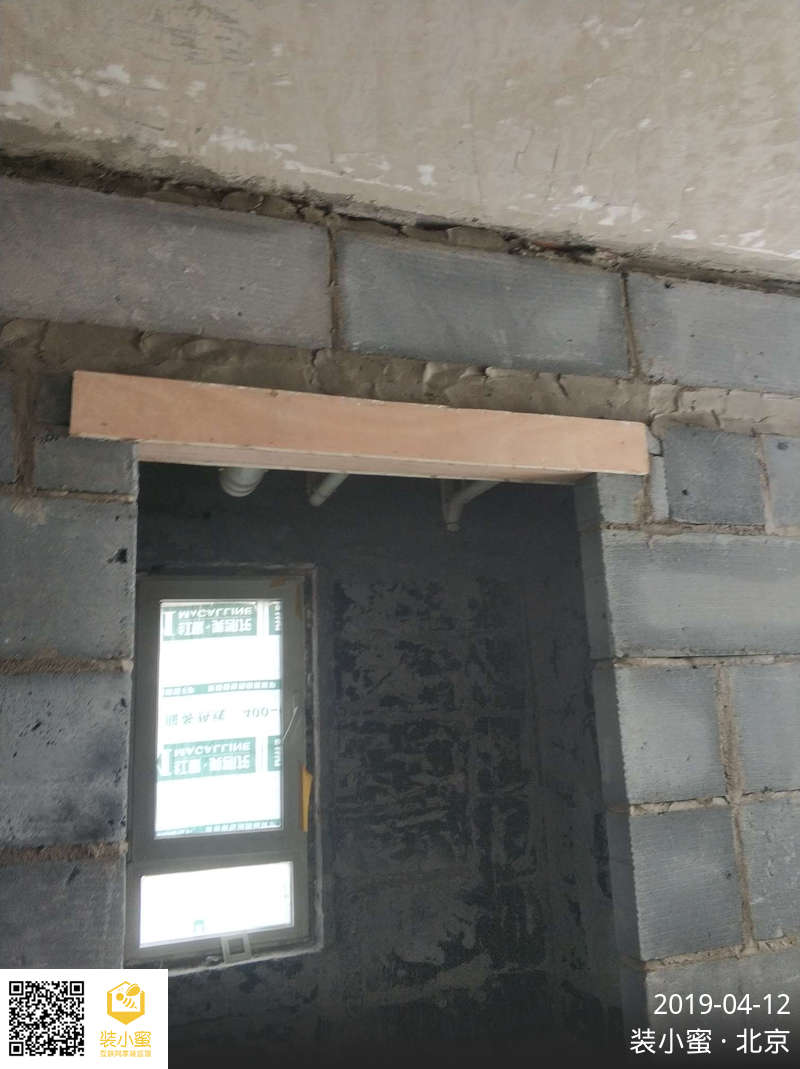

新砌墙体位置及尺寸正确
砌块表面平整,灰缝饱满

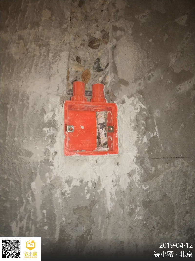

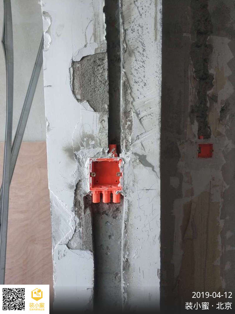

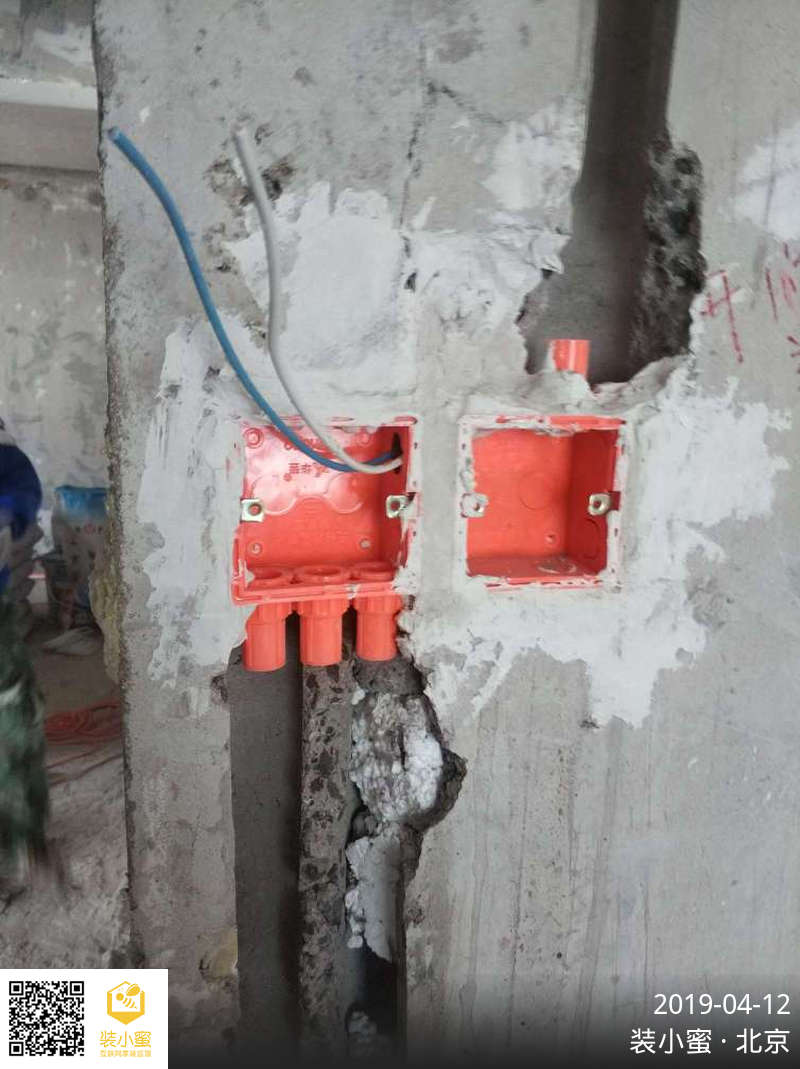

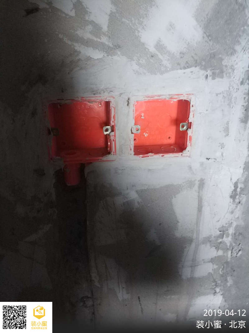

灯头盒固定牢固,安装符合要求

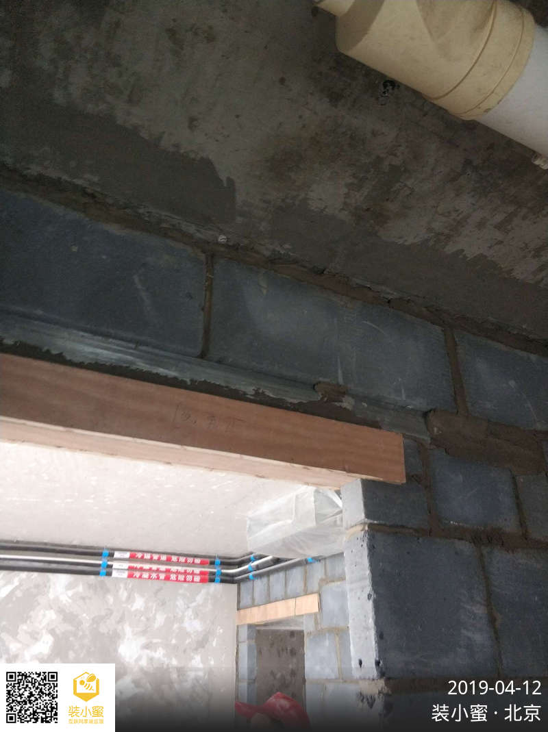

门窗洞口的过梁已设置

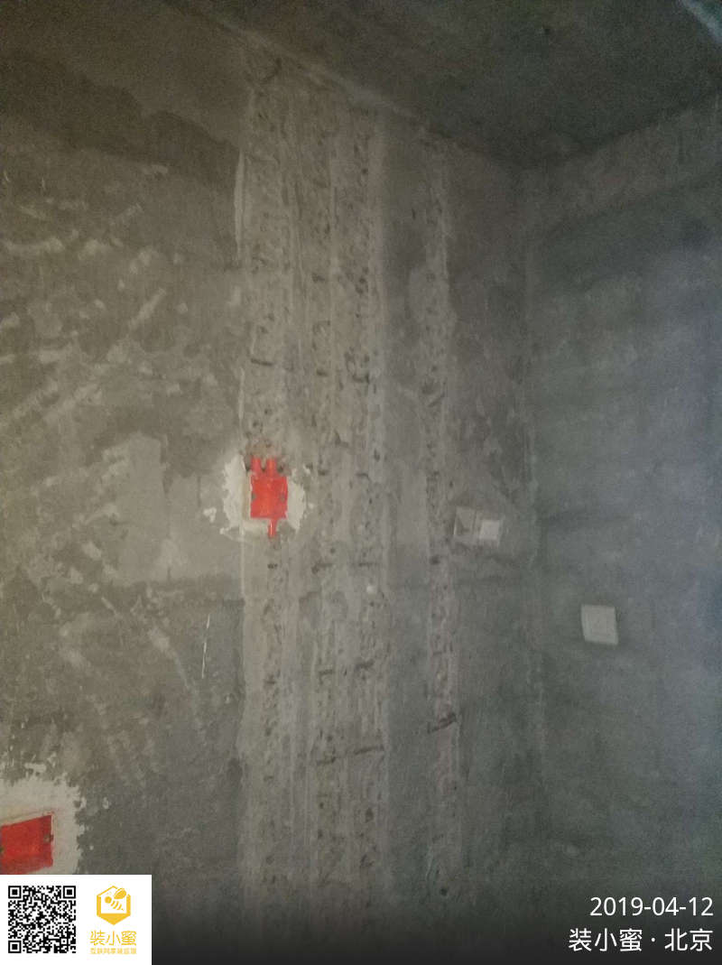

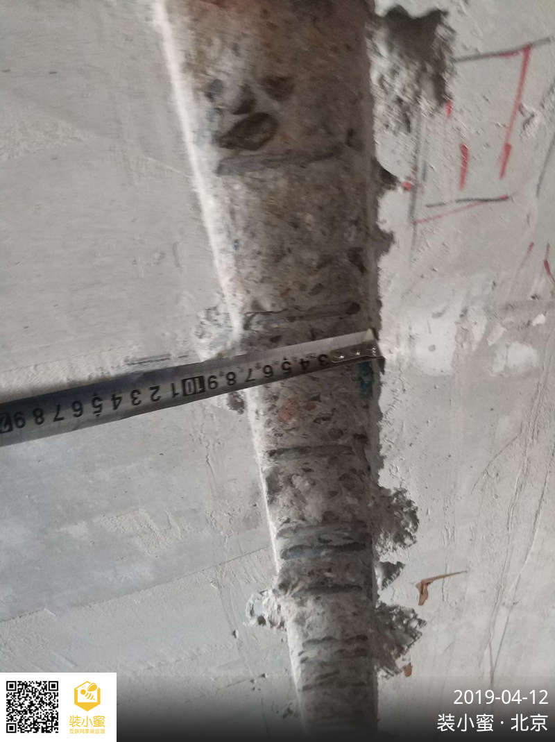

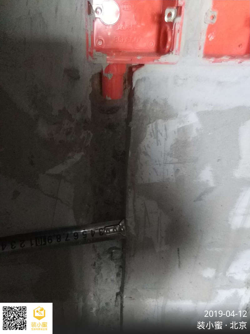

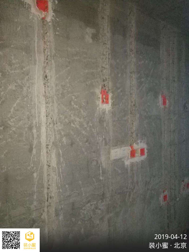

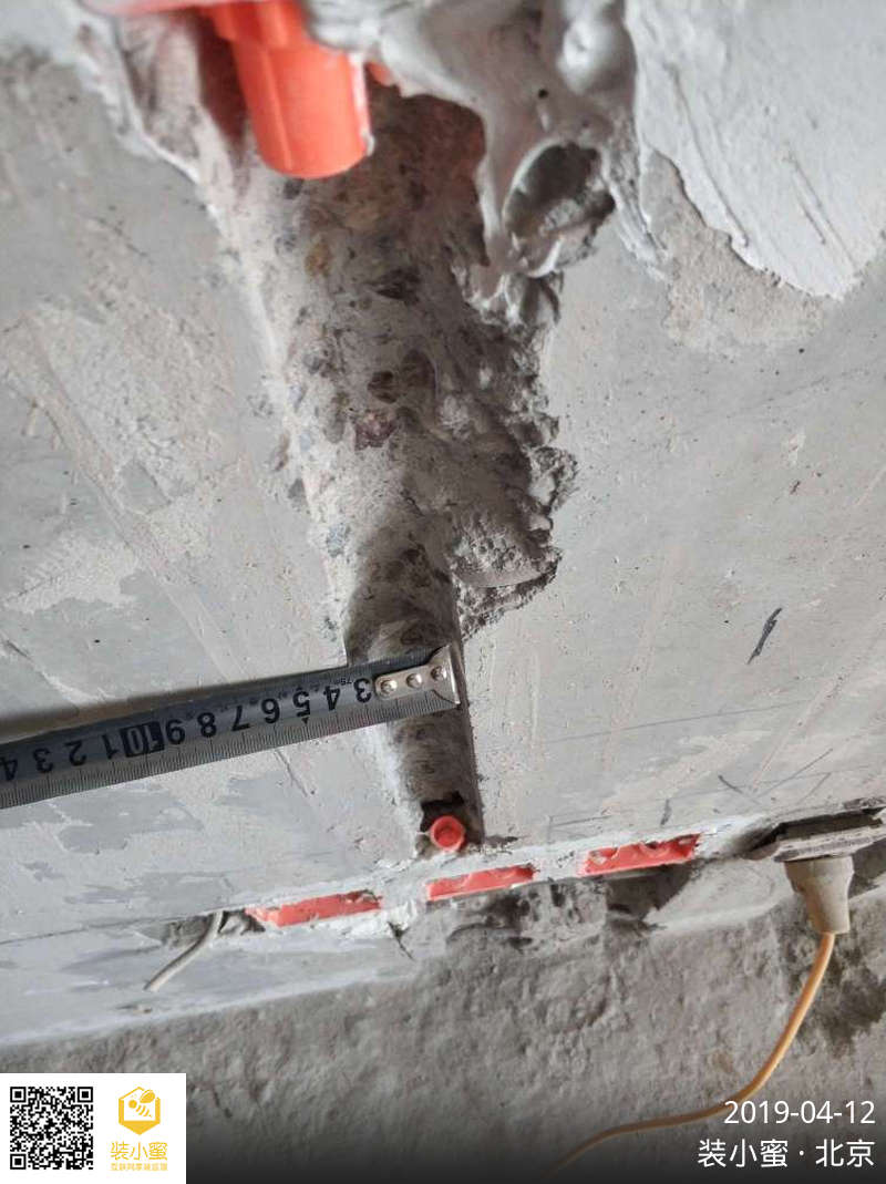

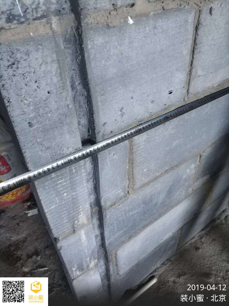

开槽平直,符合要求
开槽宽度与深度符合要求
