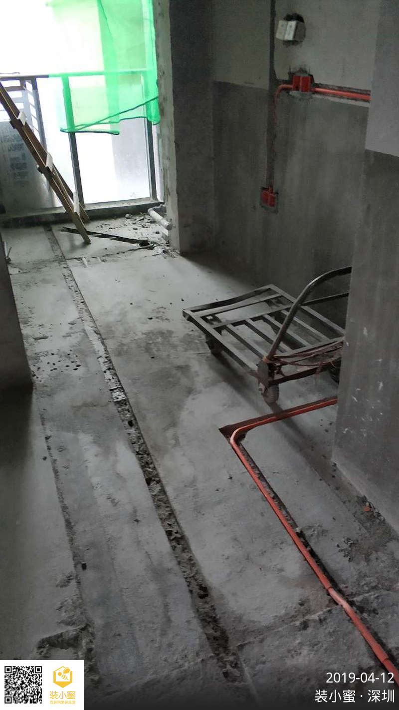

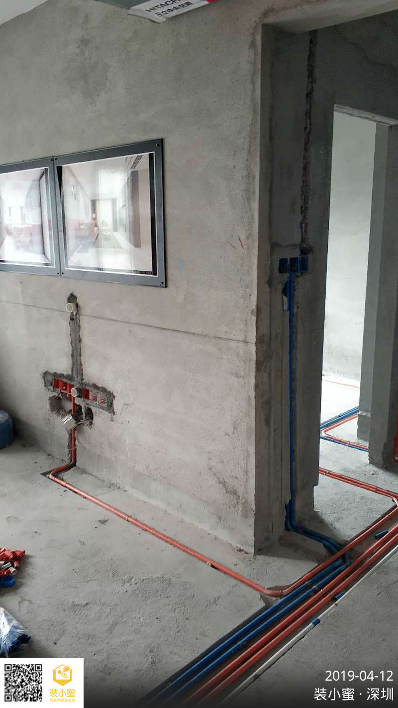

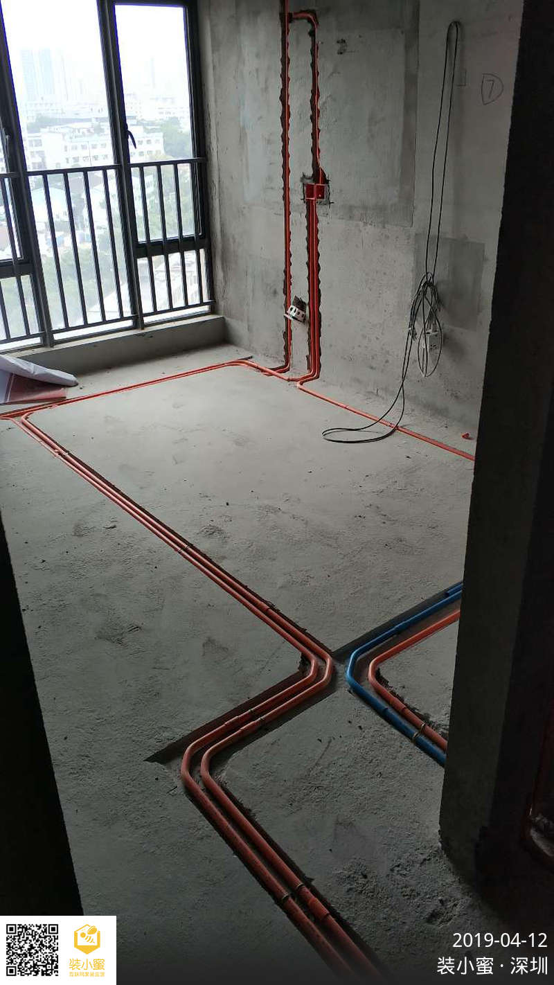

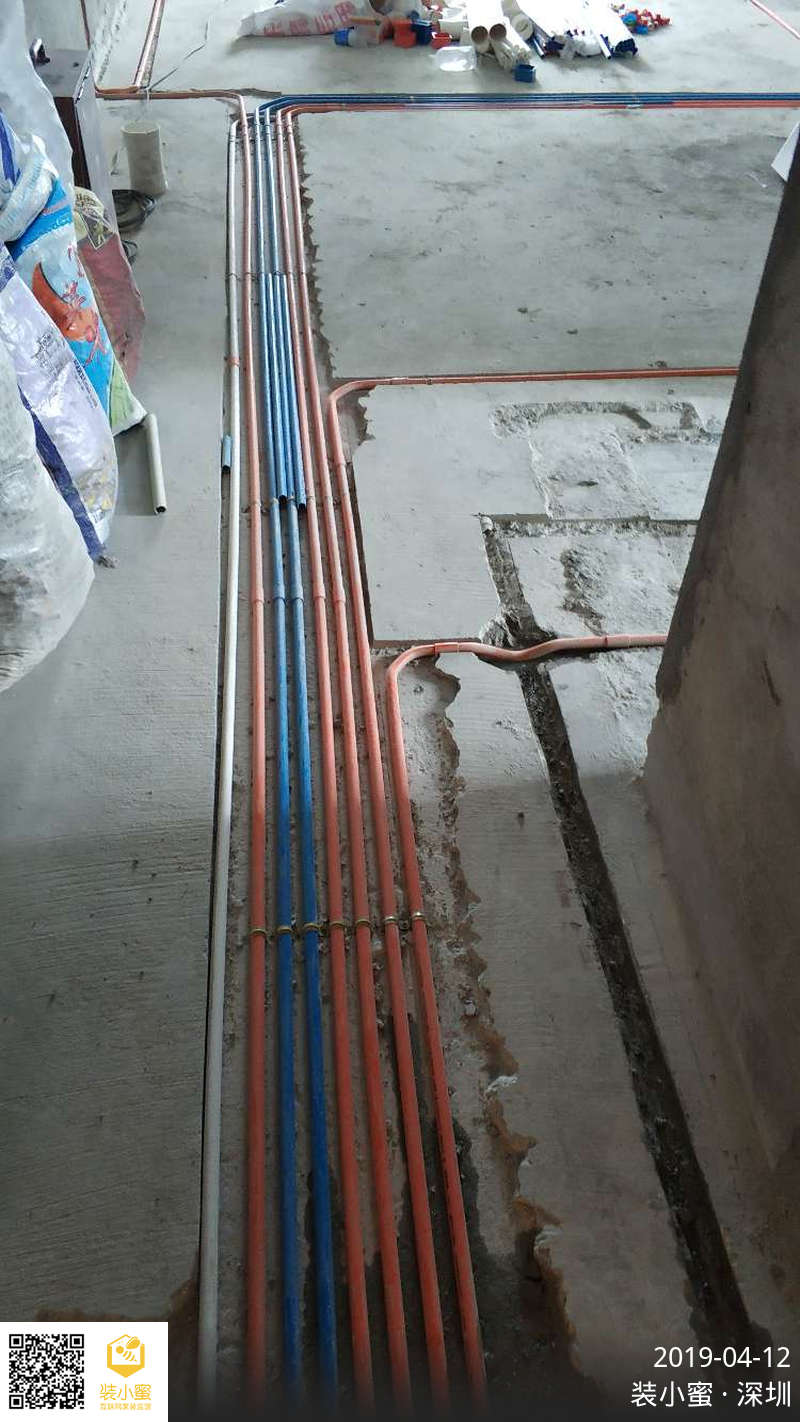

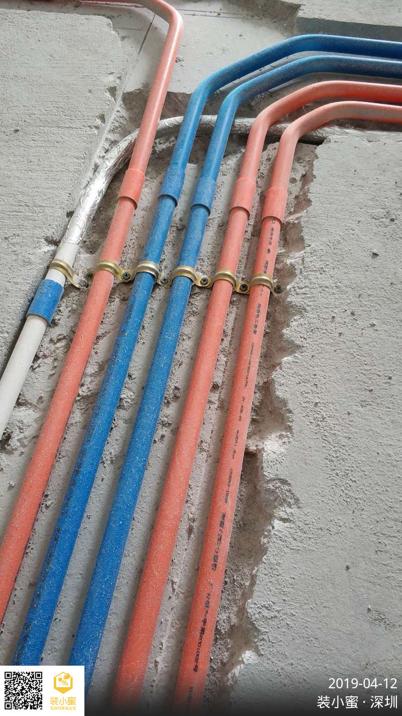

1.风管机安装,管道安装合格。

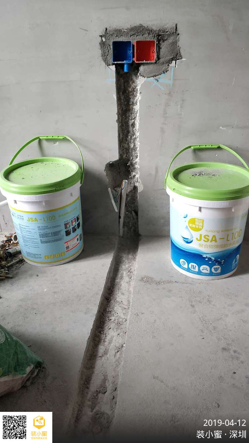

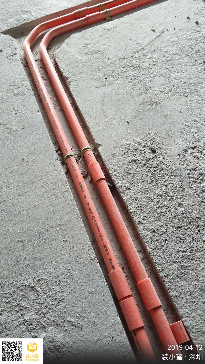

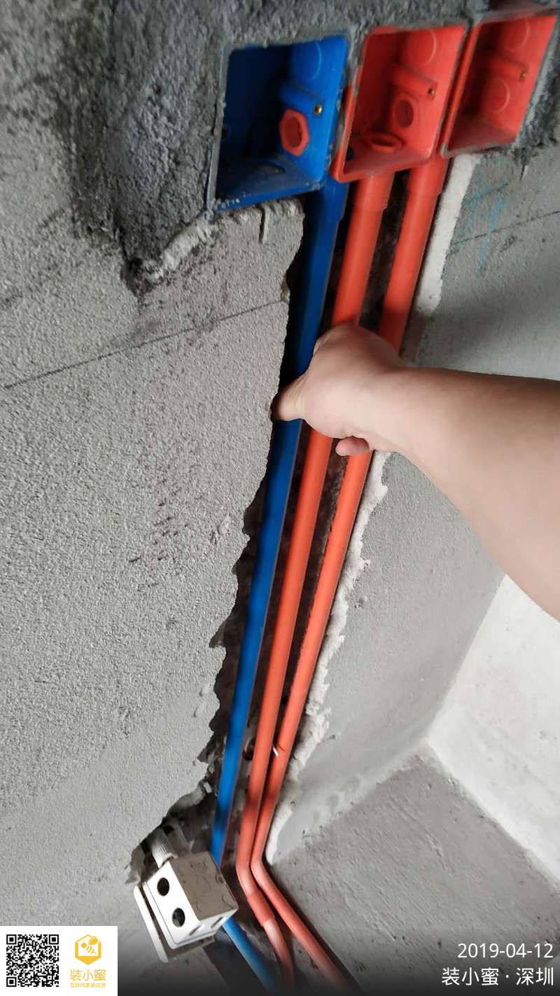

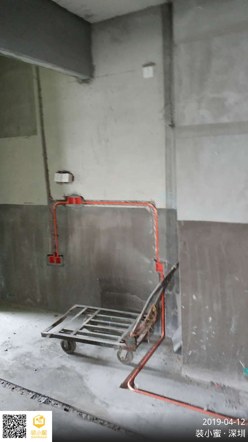

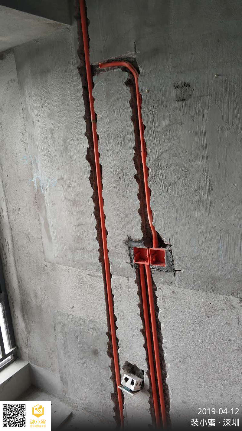

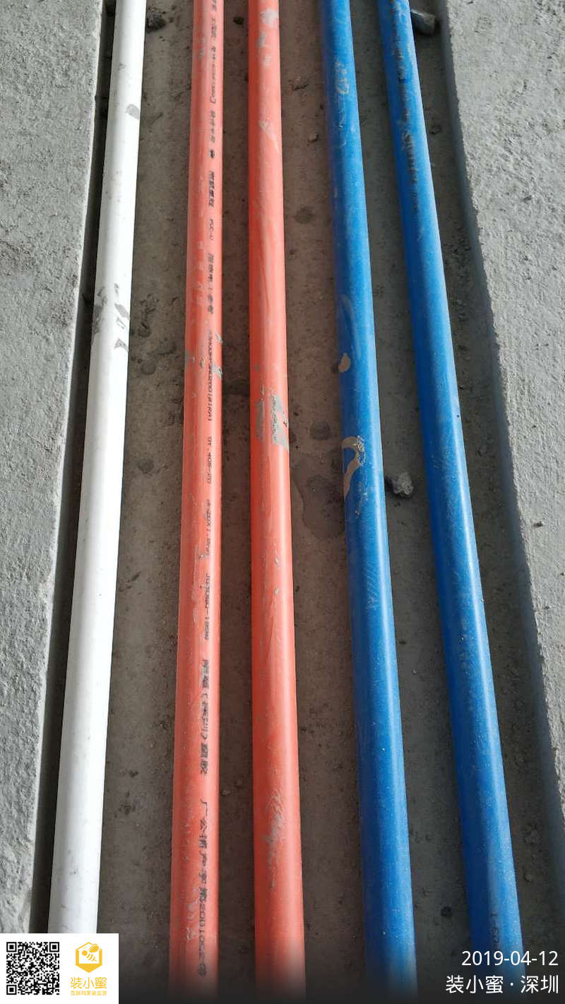

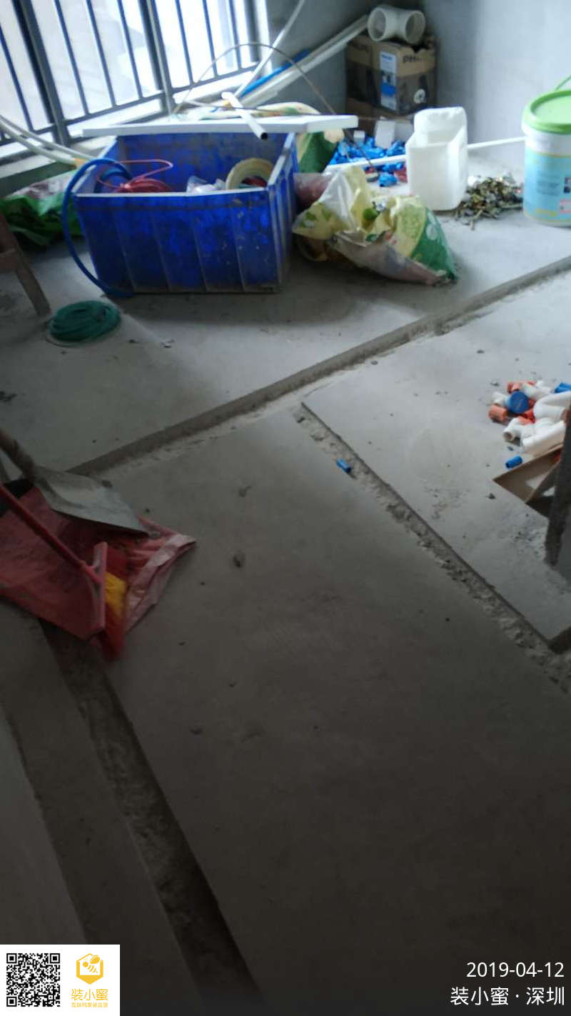

2.水电开槽基本已完成,开槽走向合格。
3.水电施工总体完成大约50%。今天现场无人施工。

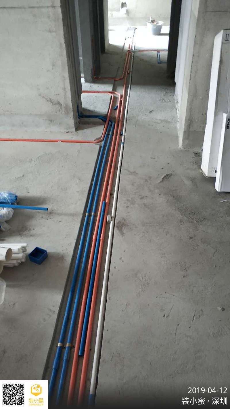

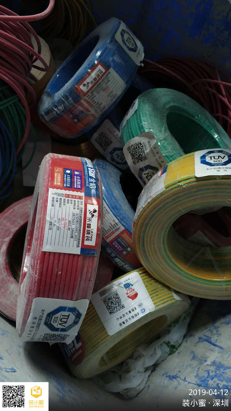

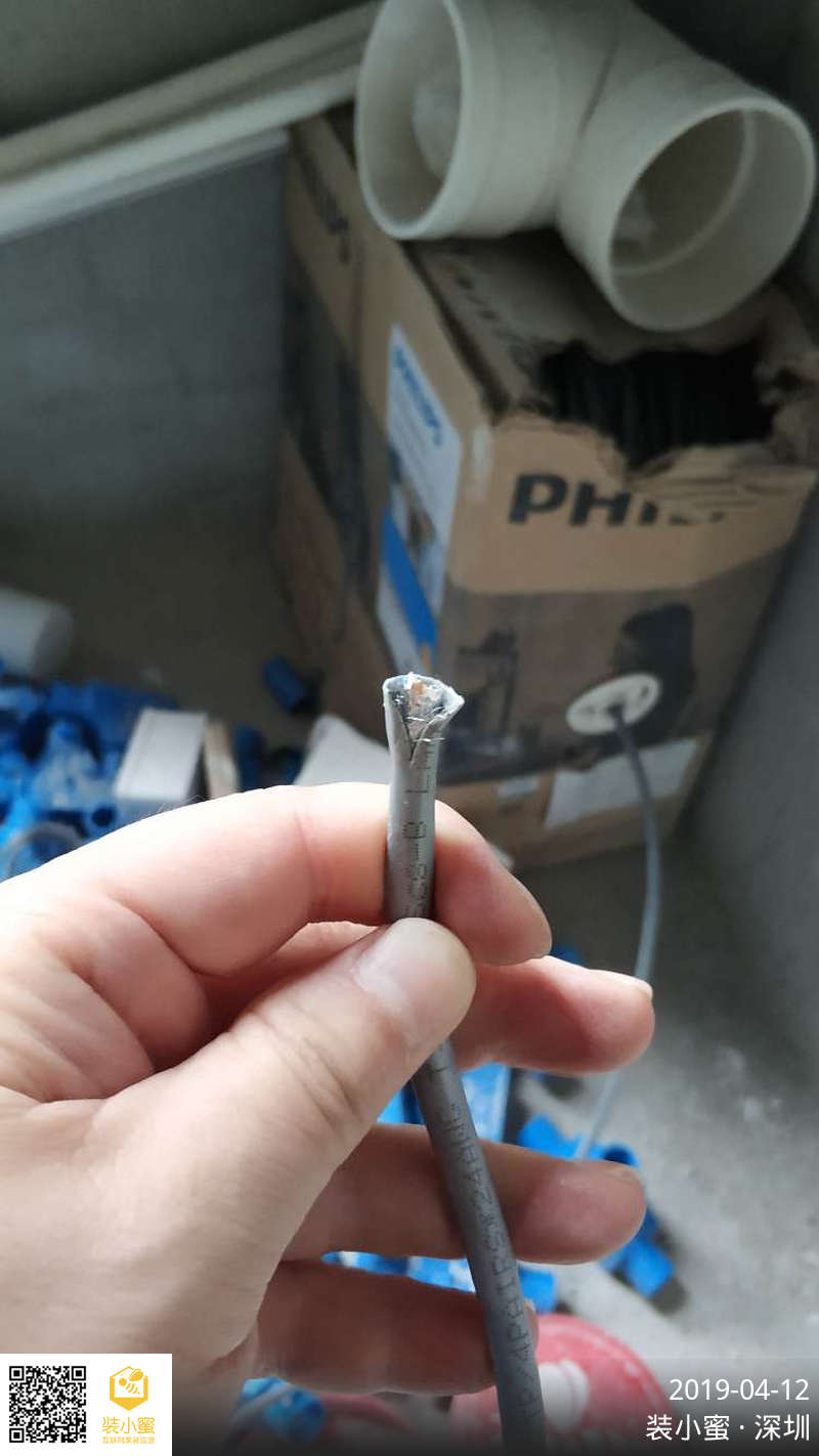

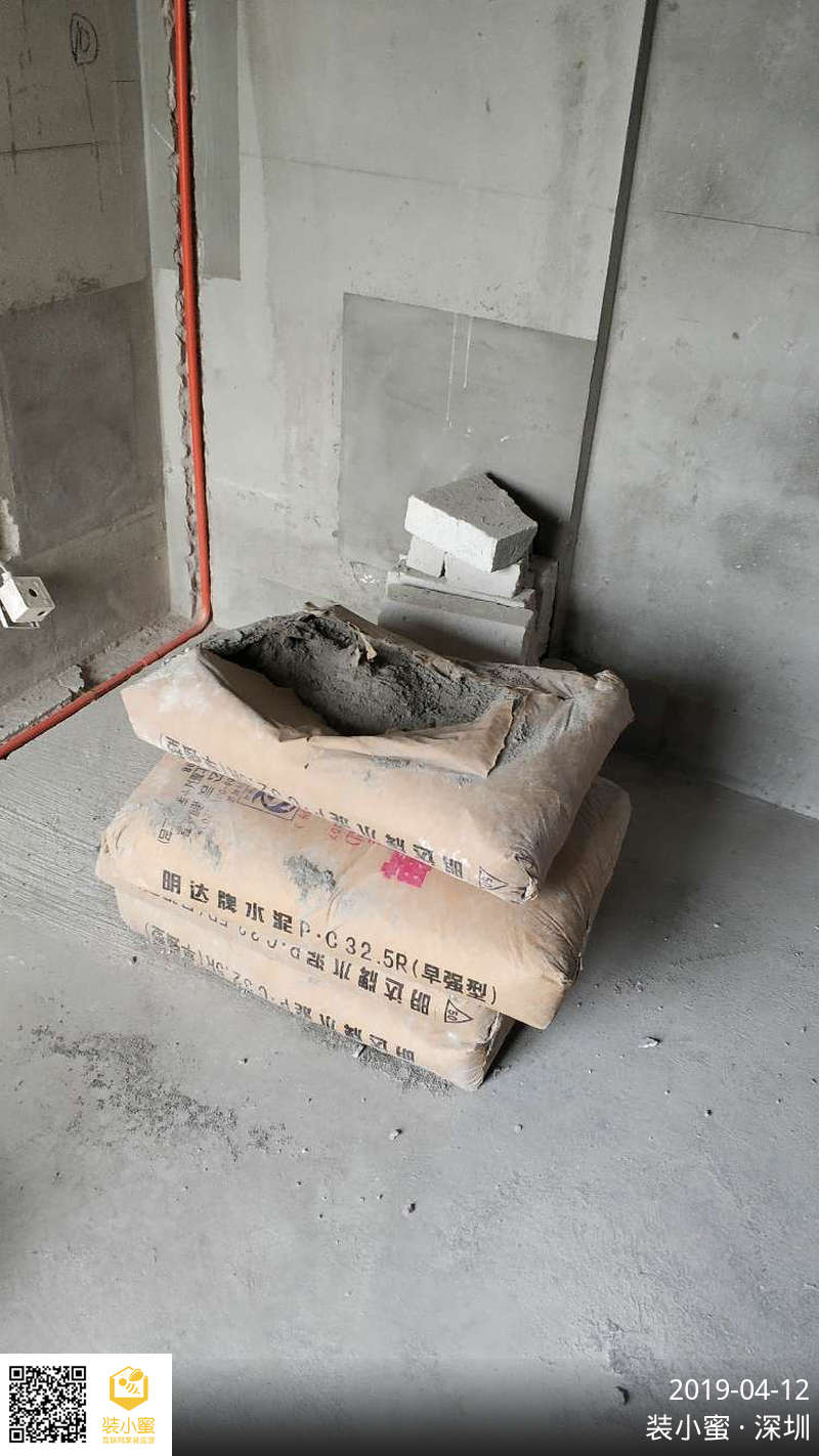

4.材料: 法兰特PPR水管,金貂电线,南塑PVC红蓝白线管。联塑PVC排水管。雨虹防水,明达水泥,飞利浦超六类屏蔽网线。
问题:弱电(白管)与强电平行间距不足十厘米。考虑到施工方使用的网线自带屏蔽功能,此处可不必整改。
建议:部分线槽两边的毛边处理需加强。

开槽宽度与深度符合要求
符合标准:15项
水平标准线已弹,水平检测正确
地面完成面线已弹,地面材料已明确
开槽平直,符合要求
开设墙面横槽,符合技术交底要求
