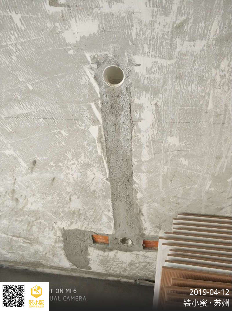

其他在场人员:泥工。。墙、地面开槽未填补平整,室内开孔未封堵;地坪平整、水平,未见明显裂缝,完成面标高合理;木工未施工。

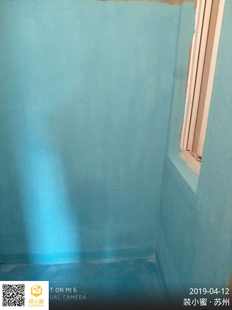

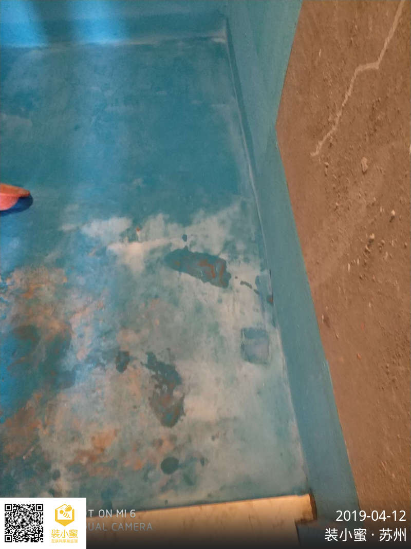

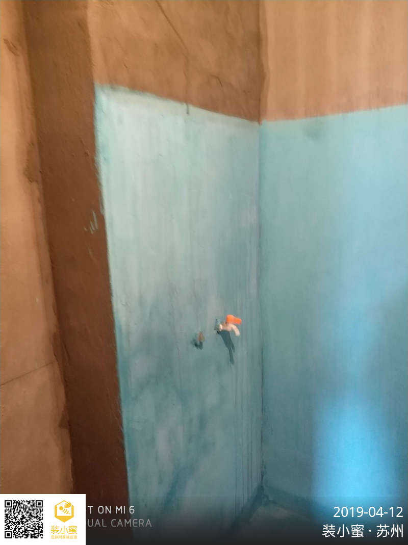

5、卫生间淋浴区域墙面防水1.8米以上,其余区域30公分以上。

室内穿墙孔洞已经封堵

墙面干区防水层施工区域符合要求

开槽部位修补施工符合要求

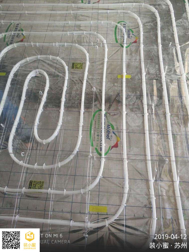

分集水器的固定符合要求
设备与分集水器安装位置已经确定
加热盘管安装及间距符合要求
