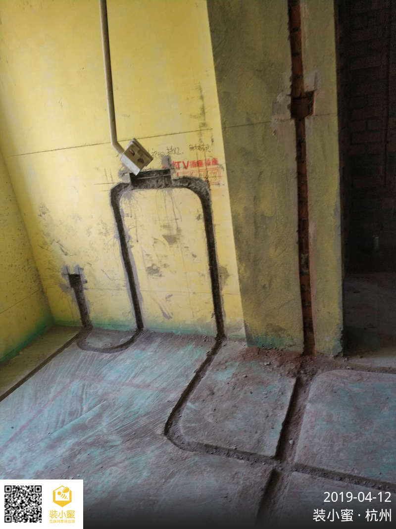

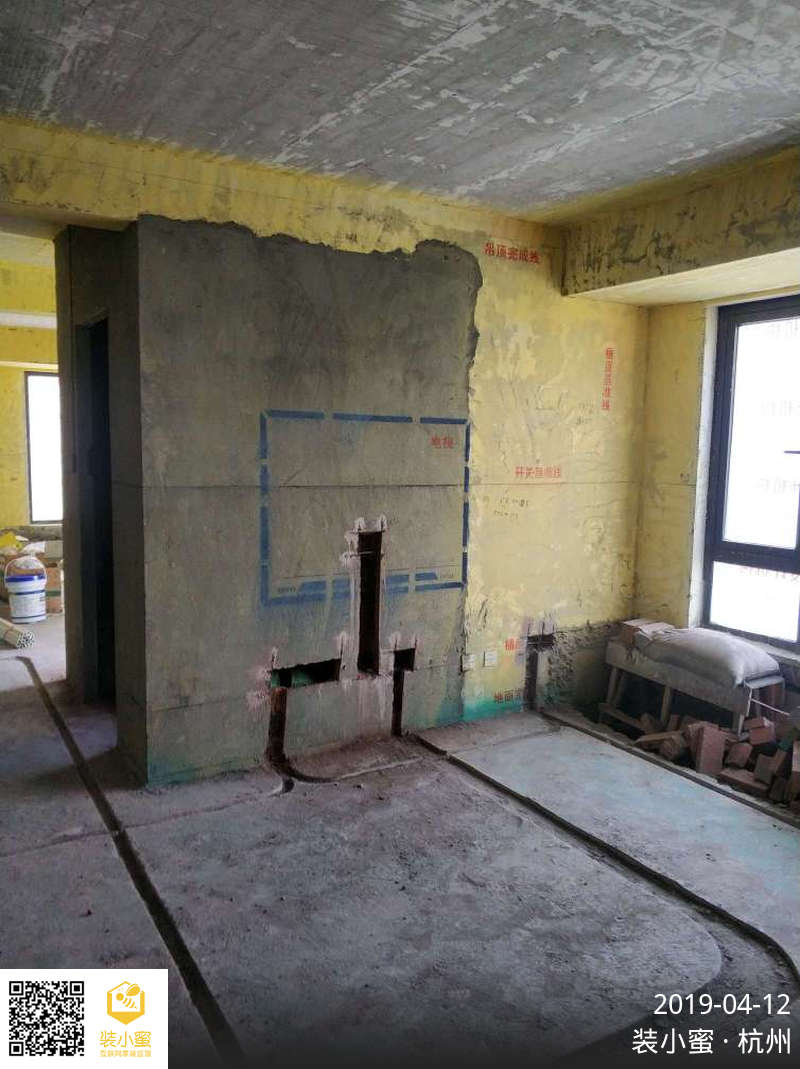

客户:1人,工长:1人
全房水电管槽已开完,,水电材料以到现场,现场水电材料验收,目前施工进度正常。

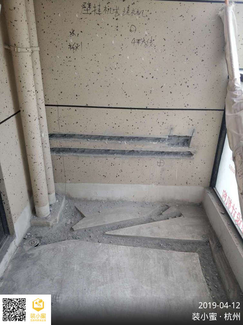

2/建议:嵌入式烤箱、烘干功能洗衣机、厨房及小厨宝建议4平方供电线,如有其他大功率电器请及时告知水电工;墙上横槽长度不得超过60cm,厨卫间阳台地面不得走给水管电管。热源,电源,与液化气管道保持安全距离。

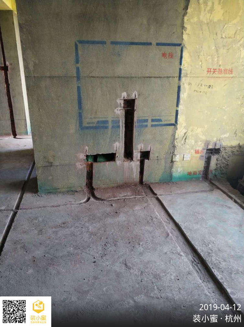

3/梁体钻孔直径应小于1/3的梁高度,钻孔中心宜在梁有效高度的中和轴上,底口应高于梁底7cm以上。梁内受力筋不得受损。避免连续钻孔,不得将梁中间掏空。

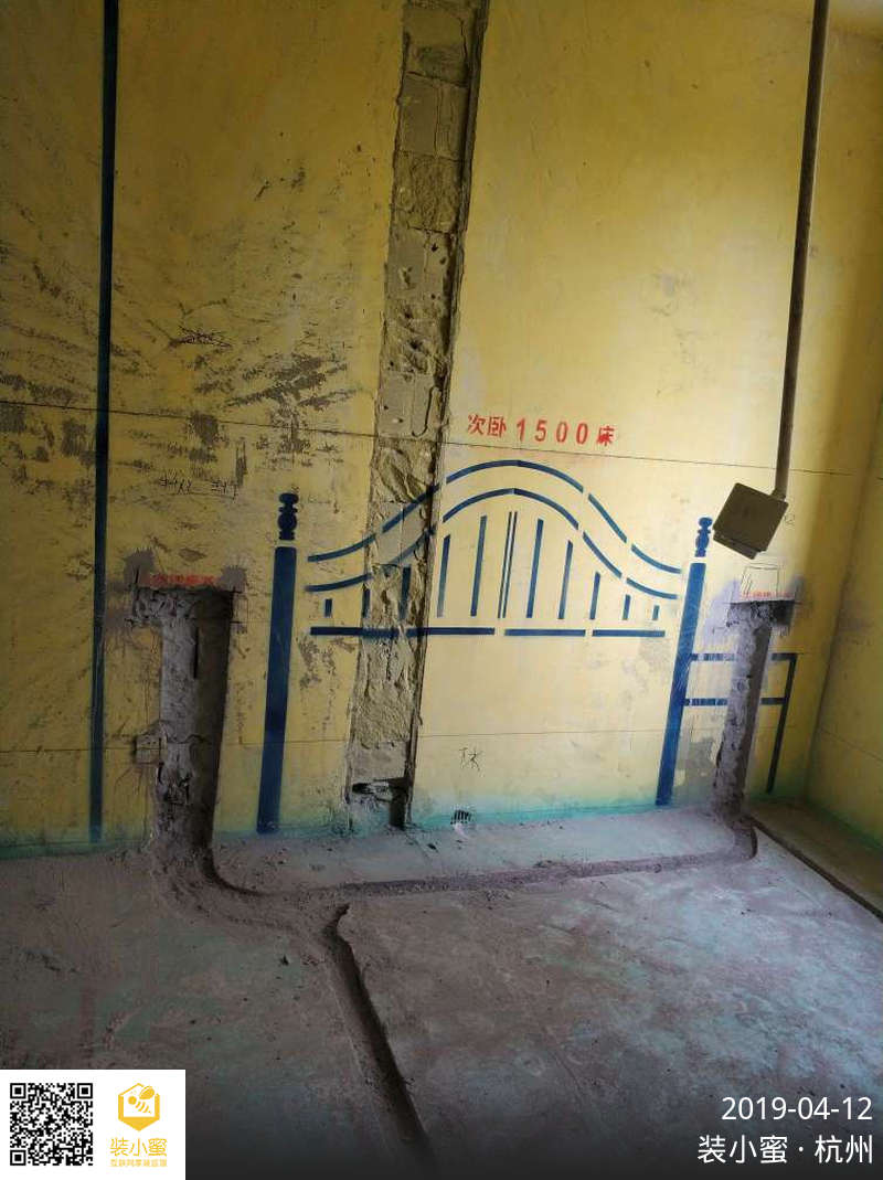

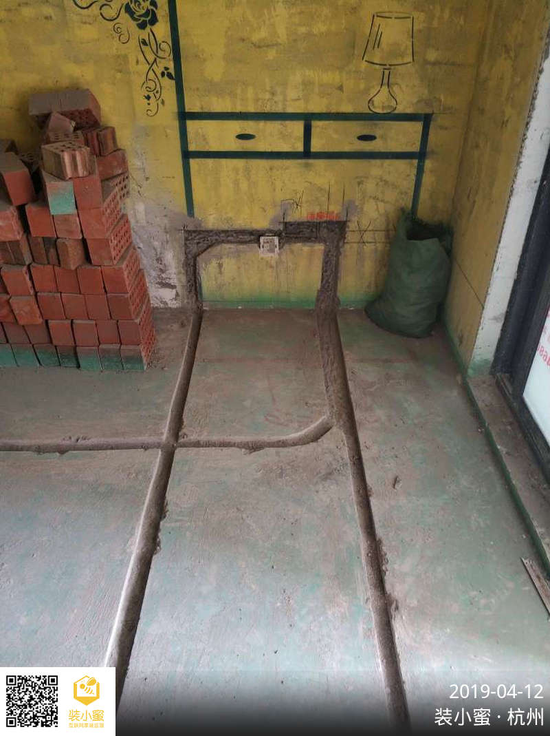

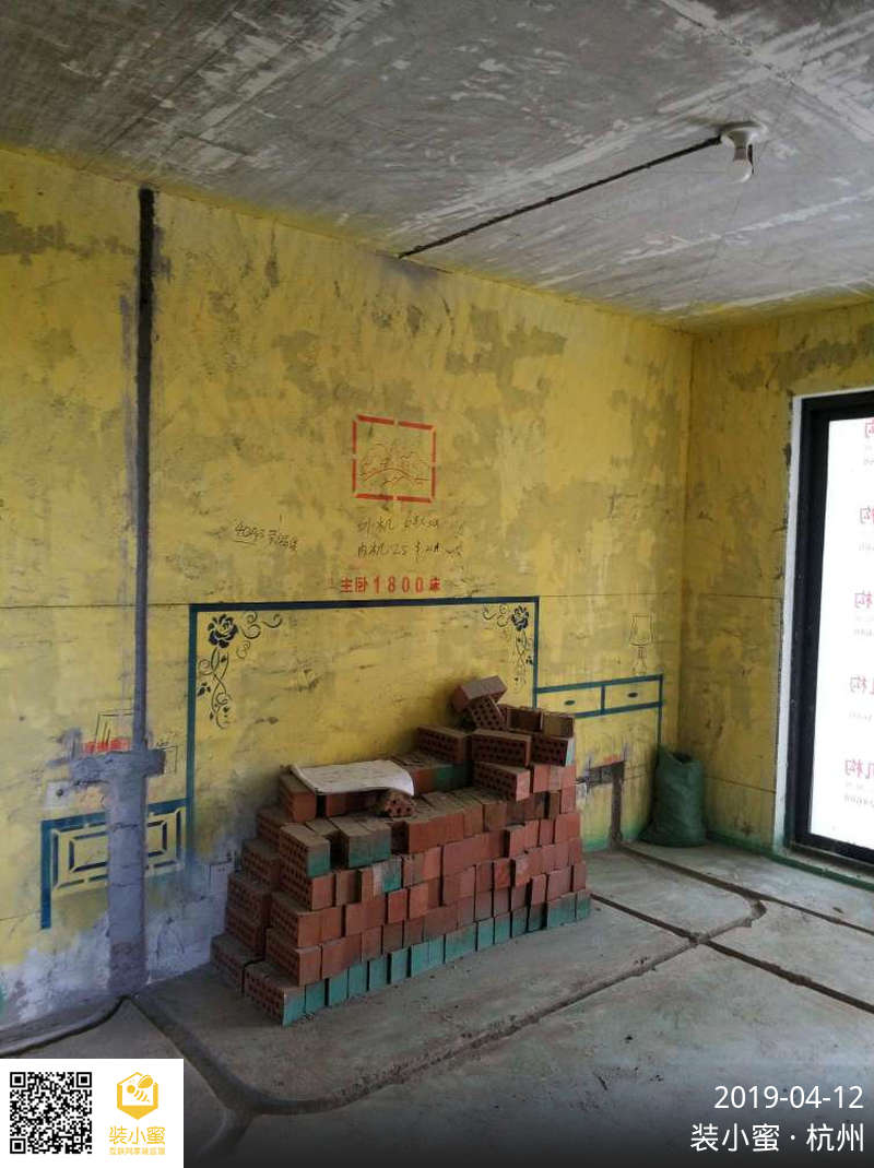

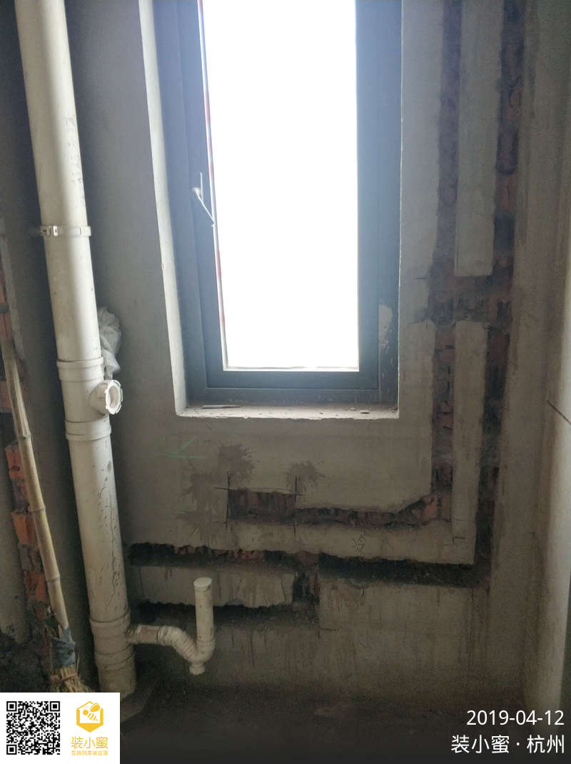

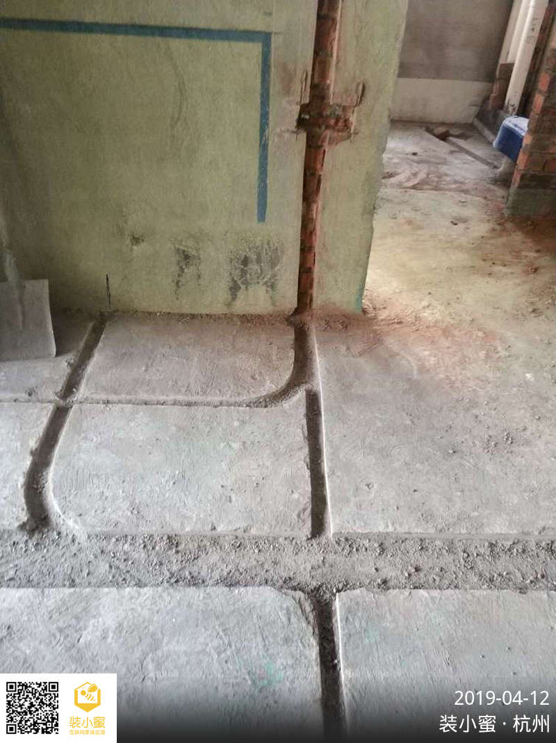

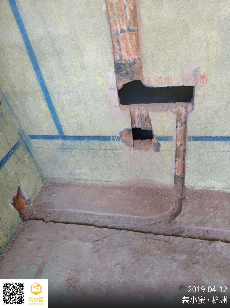

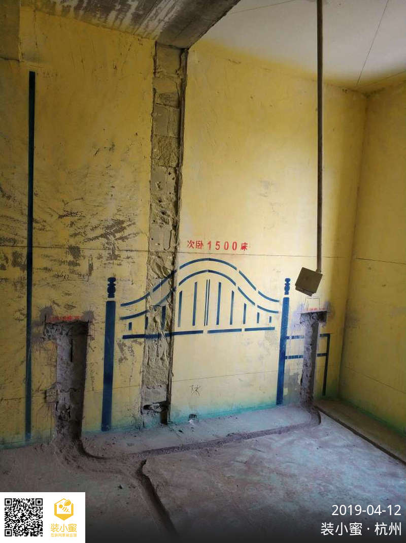

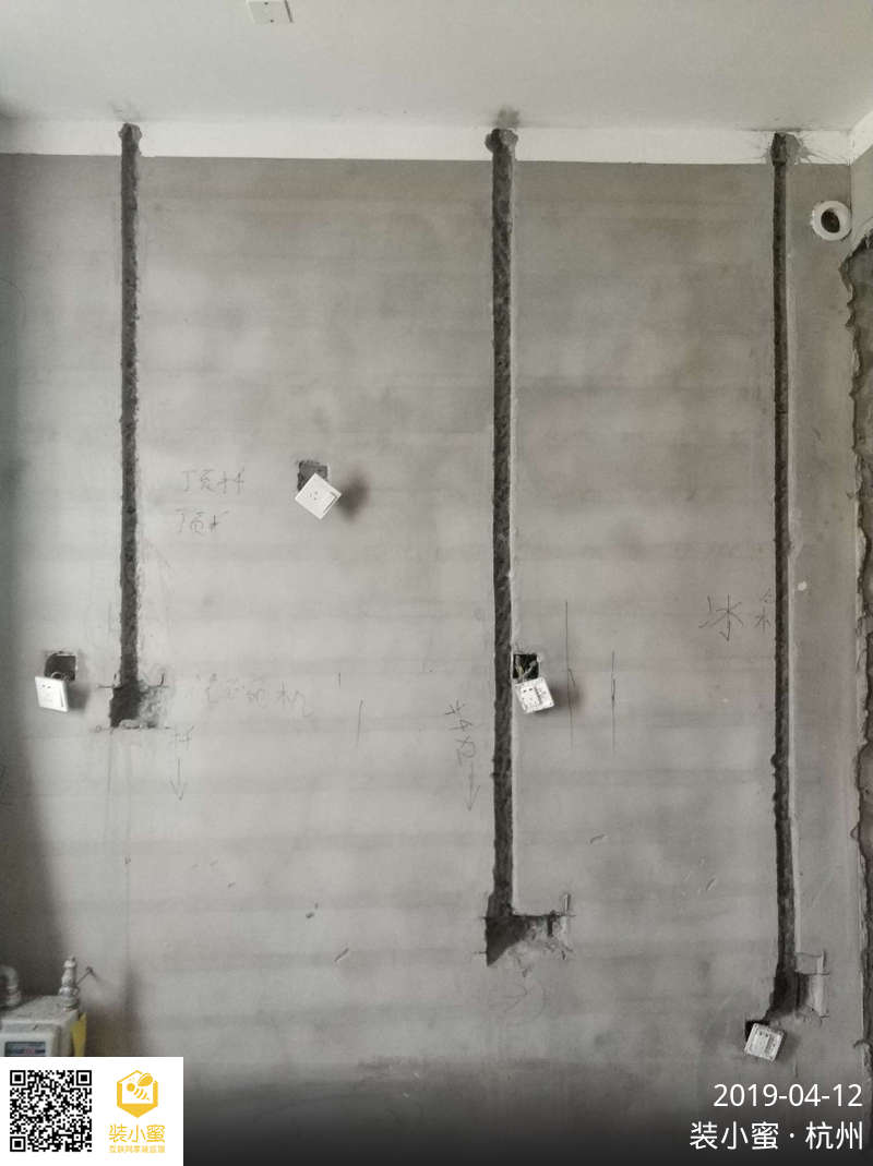

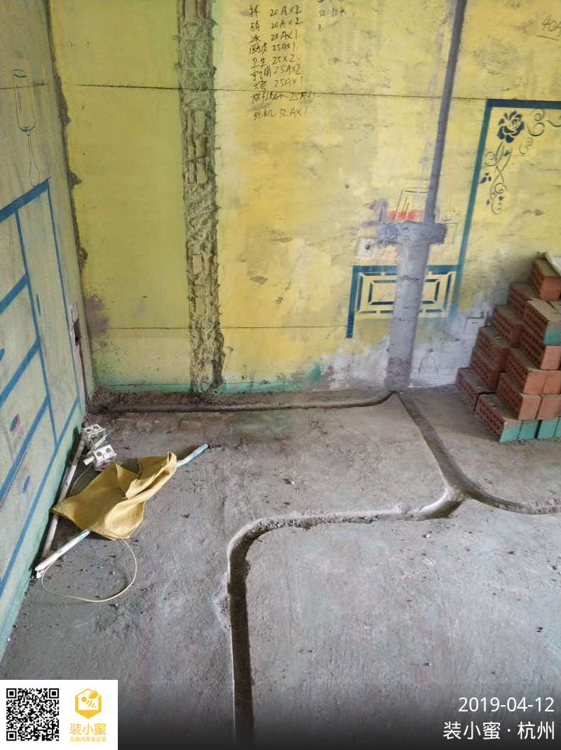

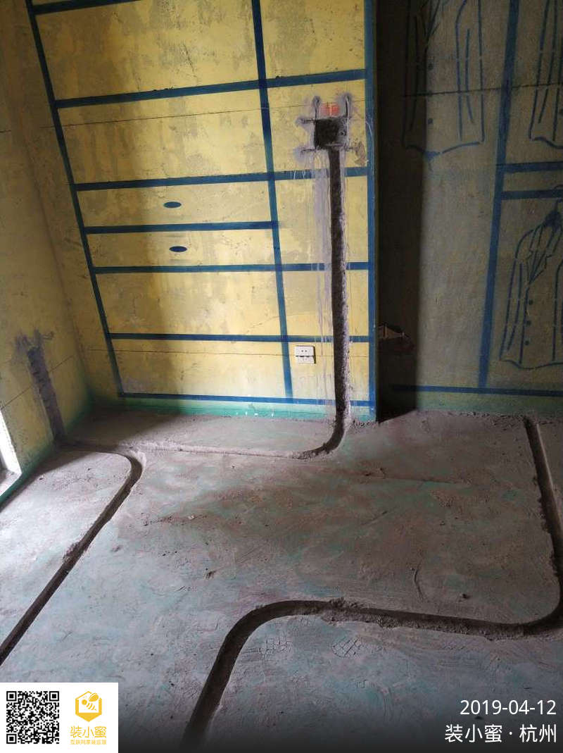

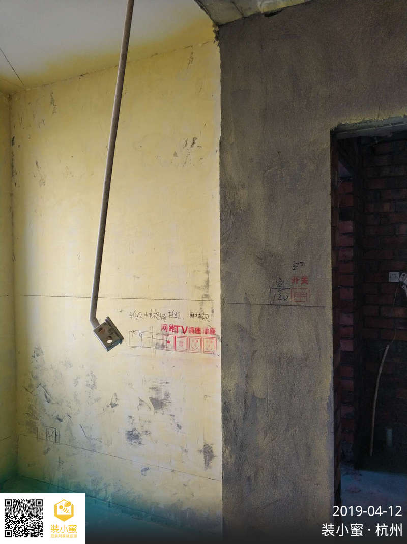

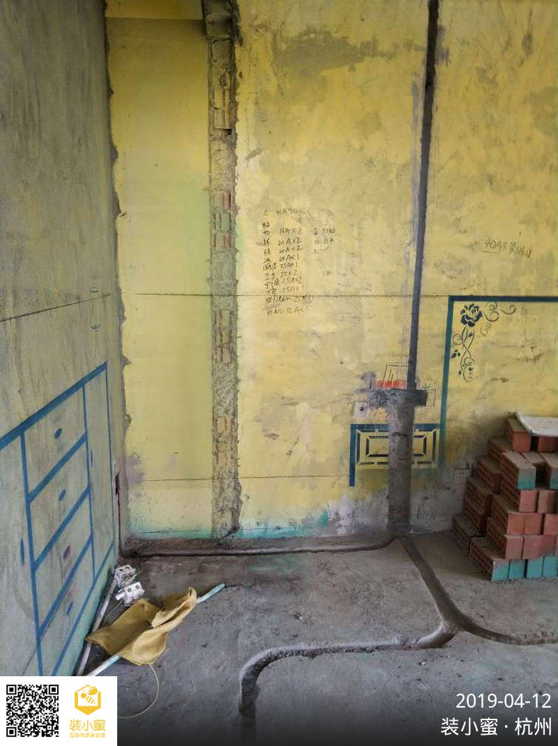

开槽平直,符合要求
开槽宽度与深度符合要求

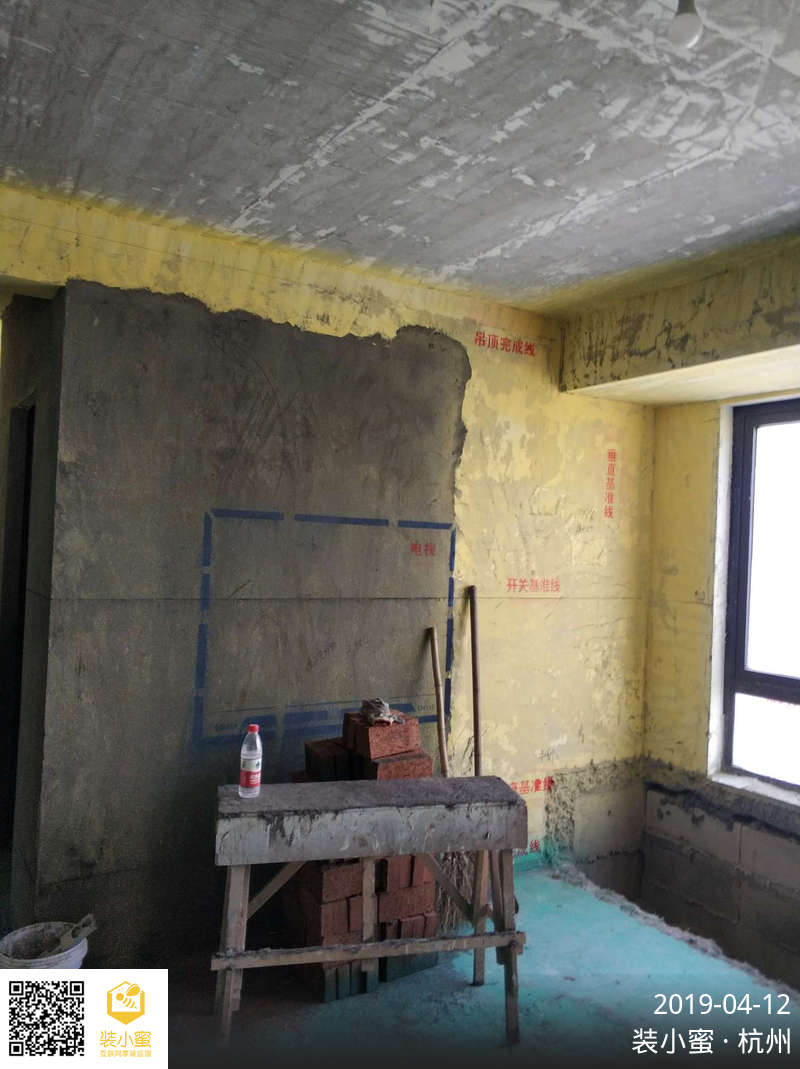

开设墙面横槽,符合技术交底要求
抹灰层表面牢固无明显开裂现象
新老墙结合处已加设钢丝网防裂
