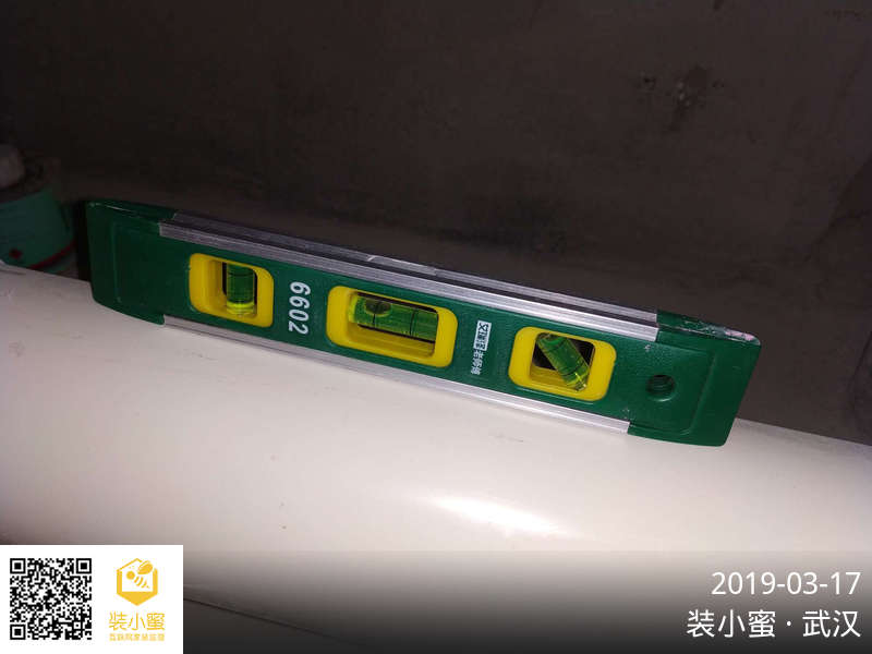

水电验收,目前进度正常。

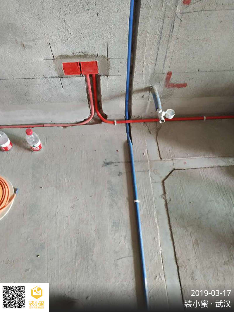

现场检查反馈情况如下:

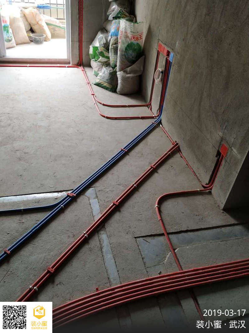

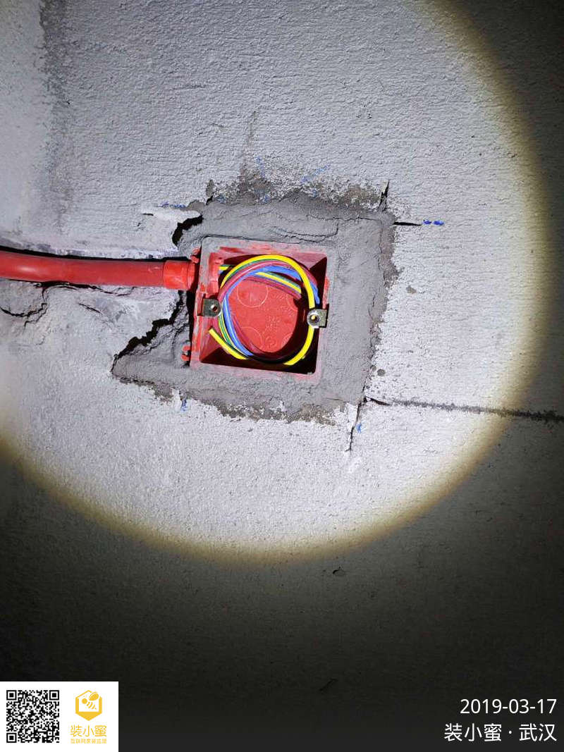

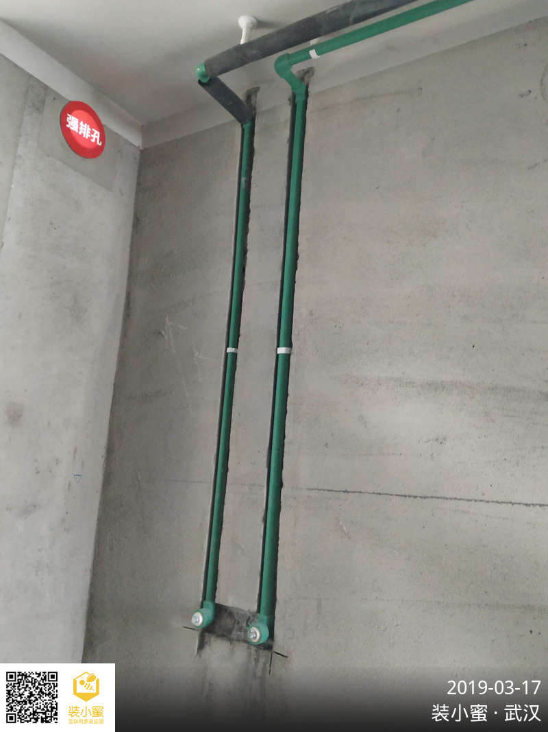

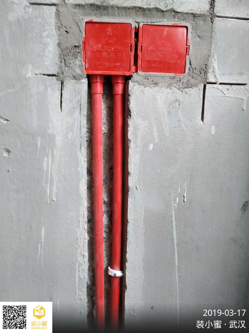

1.墙面多处管道未固定。

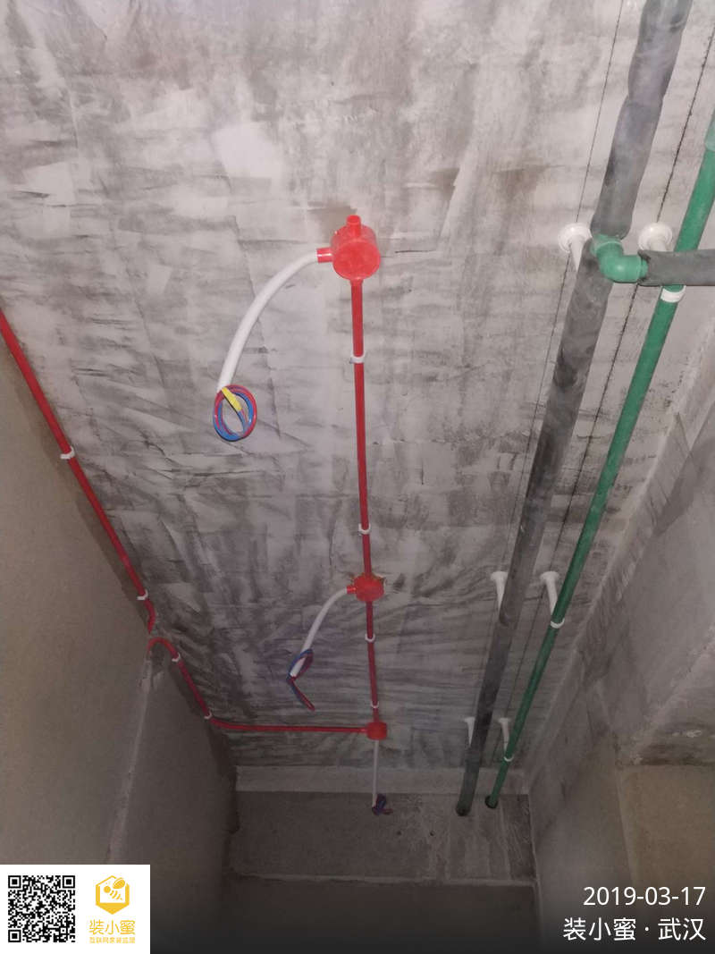

2.主卫顶上门口处热水管保温棉缺失。

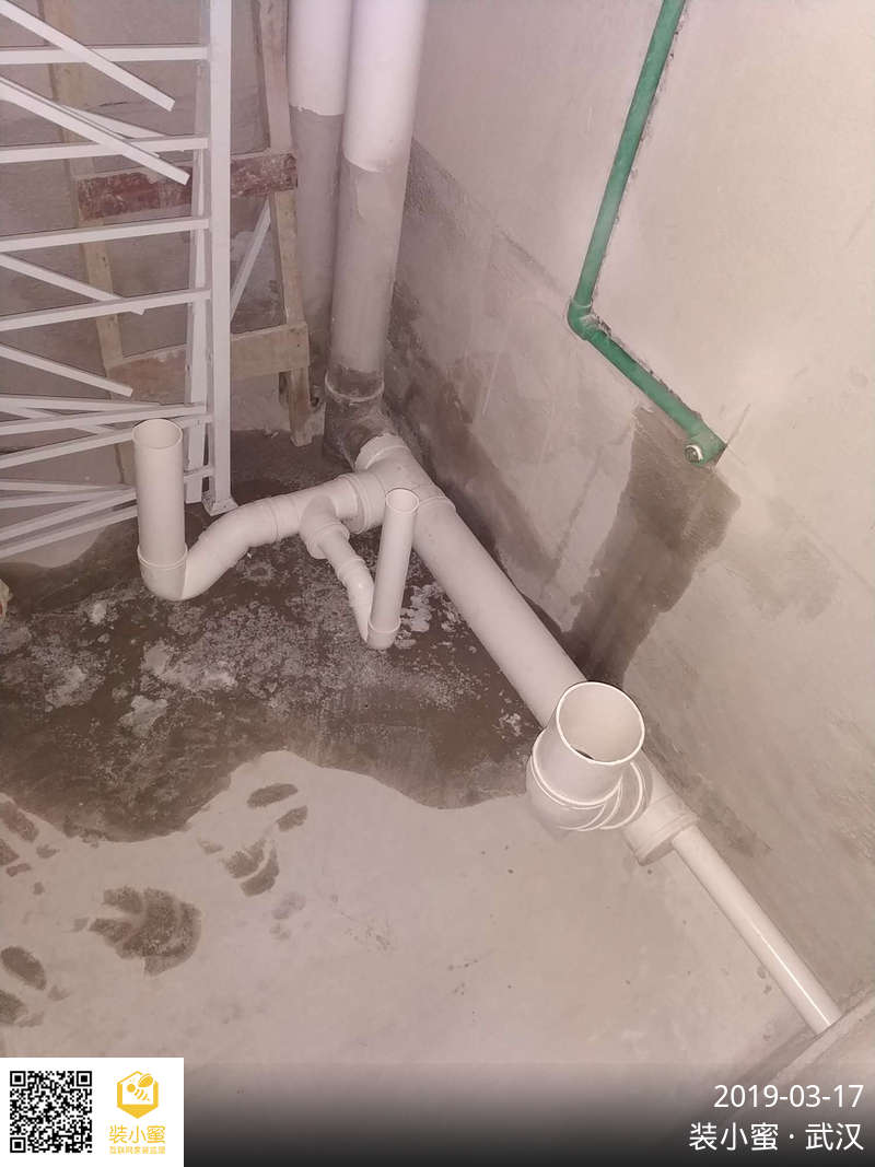

3.阳台地漏位置在洗手盆正前方,位置设置不合理。
4.厨房,卫生间顶面水管端头处未装吊卡,建议加装吊卡固定。
5.阳台顶面水管用骑马卡固定,建议用吊卡固定。

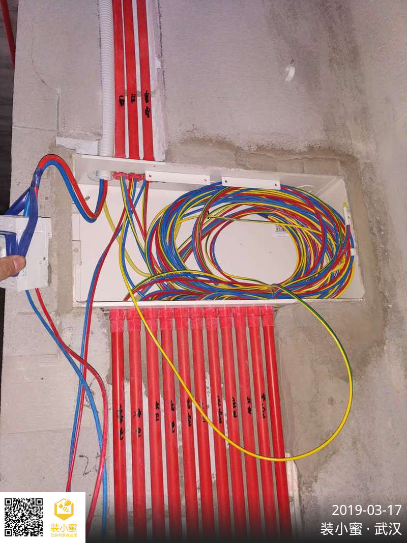

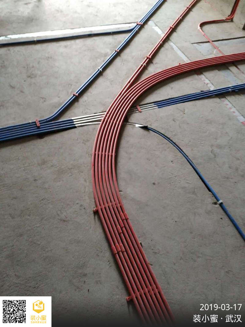

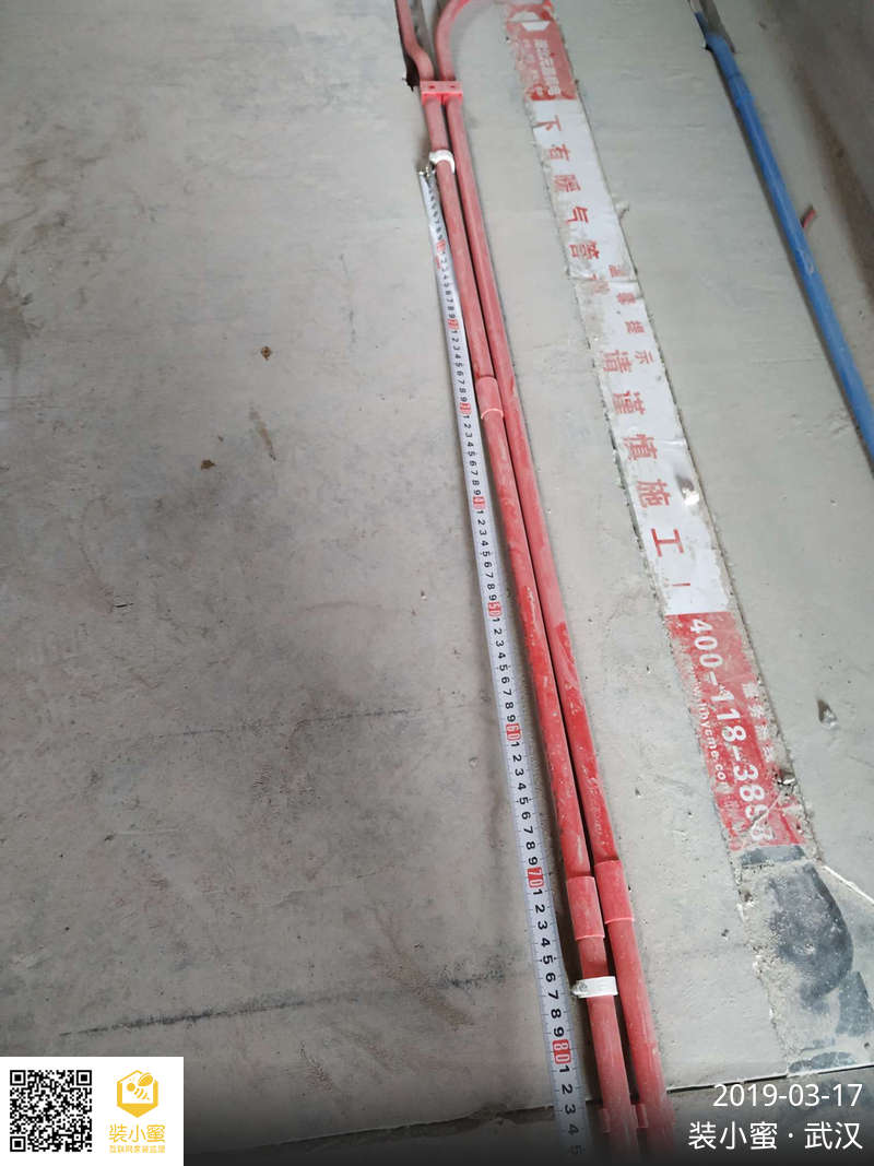

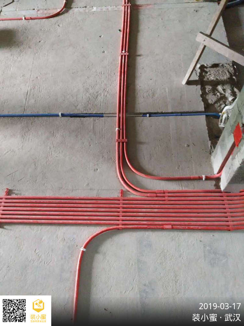

6.多处强弱电线管交叉处锡纸包裹宽度不足30公分。
7.主卫淋浴花洒龙头供水管未固定,花洒龙头左右水平不一致。
根据现场情况建议如下:
1.主卫沉降池内新砌墙体底部需补刷防水,与开发商涂刷的沉降池底部防水连接,建议卫生间沉降池在回填前,重新做闭水试验。

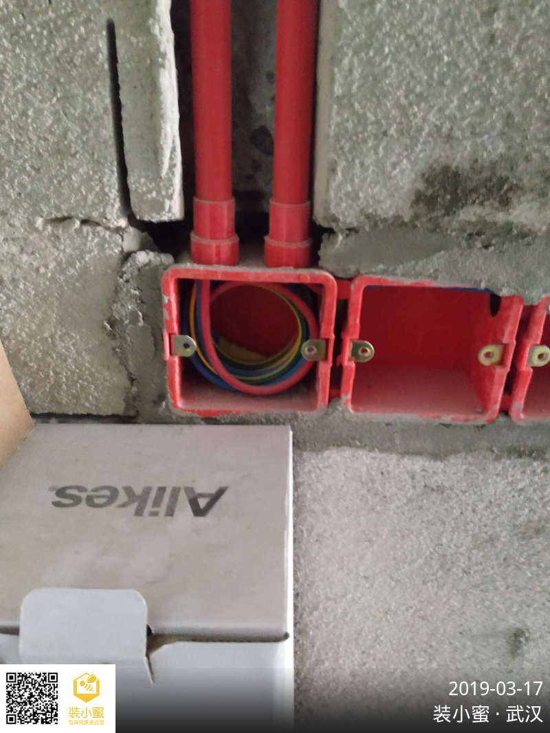

2.客户家使用的电源线为多股软芯线,后期接线需做烫锡处理或使用瓦勾连接器。
3.顶面管路穿墙位置,需用水泥砂浆封闭紧实,管道固定牢固。
4.下一步工序为卫生间回填找平,防水施工,泥木工施工,施工工艺及验收标准已与施工方对接,请施工方注意核实,如有异议及时沟通。
5.施工现场如因条件制约或其他客观原因,导致不能完全按照规范施工或不能达到验收标准,应提前与客户沟通确认,如产生增加项目或额外费用,建议在客户签字确认后再施工。
6.水电验收已完成,建议验收合格后拍摄全屋管路走向照片存档。
7.建议地面水电管路做好成品保护。
8.涉及整改项目,建议施工方整改完成后拍照留存。

给水管道固定牢固,无松动
给水管道管卡安装符合要求

强弱电管平行间距与防干扰处理符合要求

给水管道与各接口无渗漏现象,安装合格
下水管道已伸出墙地面200mm以上
线管接入线盒、电箱采用锁扣连接
线管及接口固定牢固,无松动

不同类型的导线分管穿线符合要求

线盒(箱体)内预留导线长度符合要求
冷热水管安装间距符合要求
电管/水管/燃气管道间距符合要求
