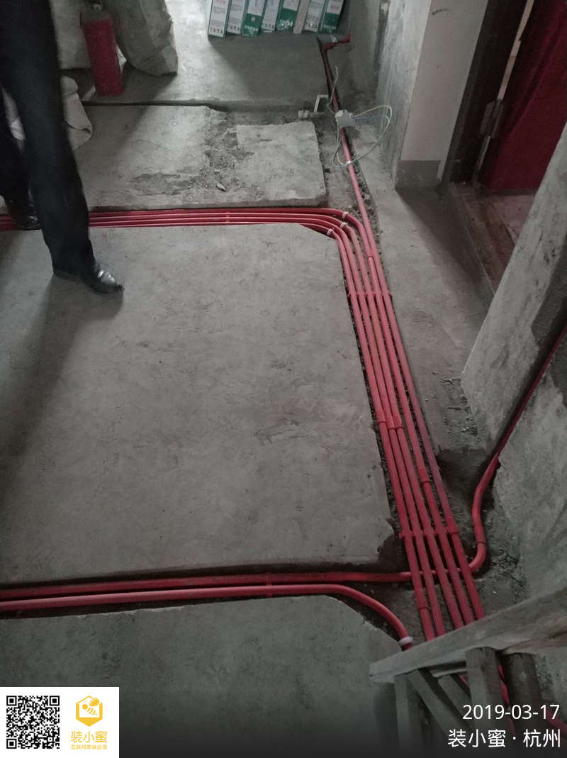

施工进度正常,本次验收不通过

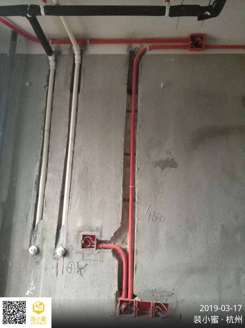

1.燃气热水器水口不水平,水槽下方少已插座。
2.客厅弱电箱未做单路,水管电线走一起。

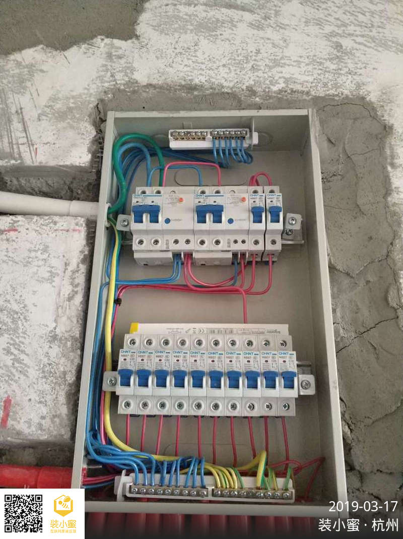

3.强电箱未做漏保后方未做10平方出线,电箱未做地线,冰箱未做前置。

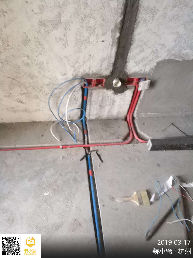

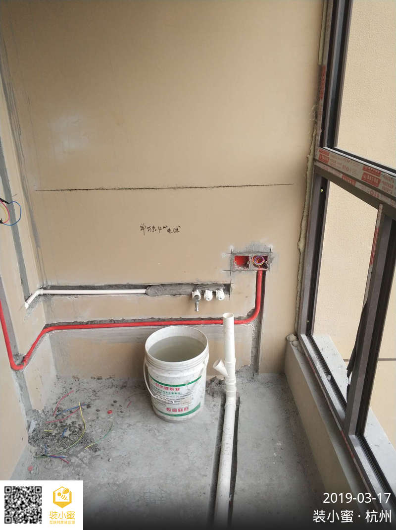

4.阳台一处裸线,一处水上点下。餐厅插座串线到卫生间。

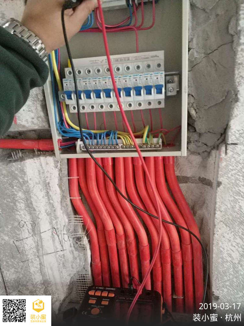

符合标准:21项

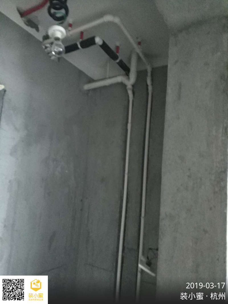

下水管道经通水试验,排水畅通
经绝缘检测:导线绝缘性能合格
断路器接入导线的数量符合要求
导线与断路器匹配符合要求
断路器漏保设置合理
