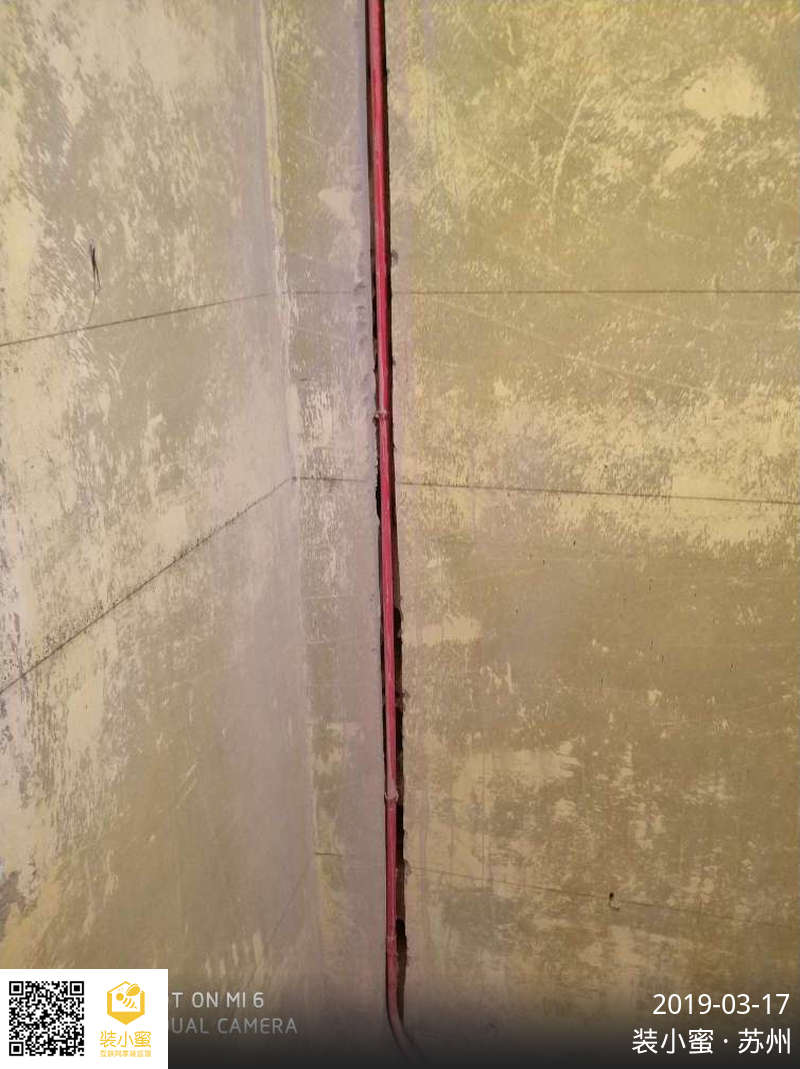

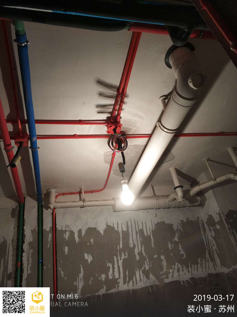

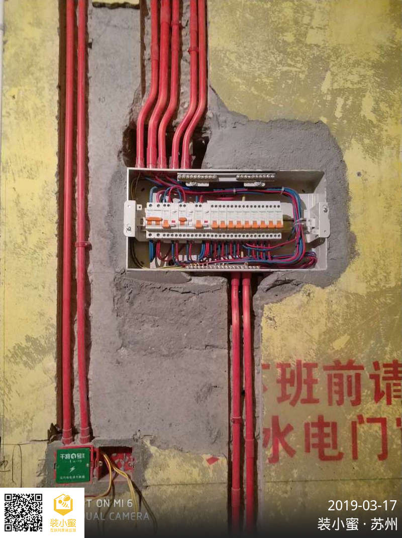

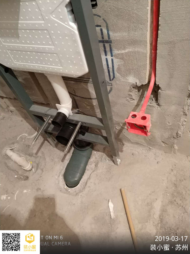

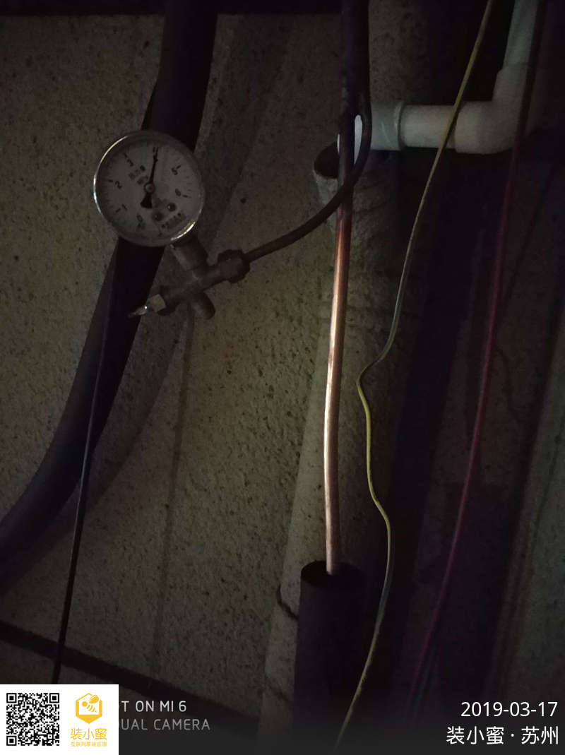

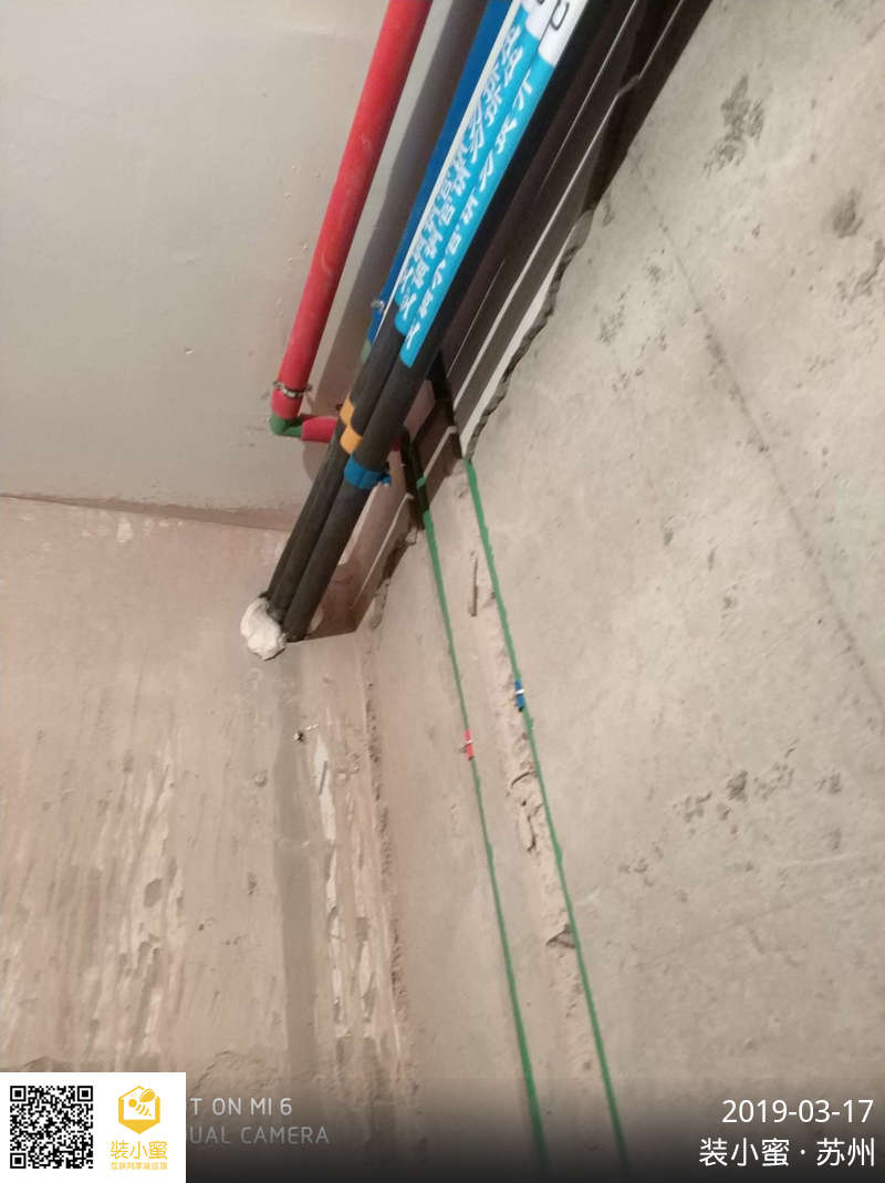

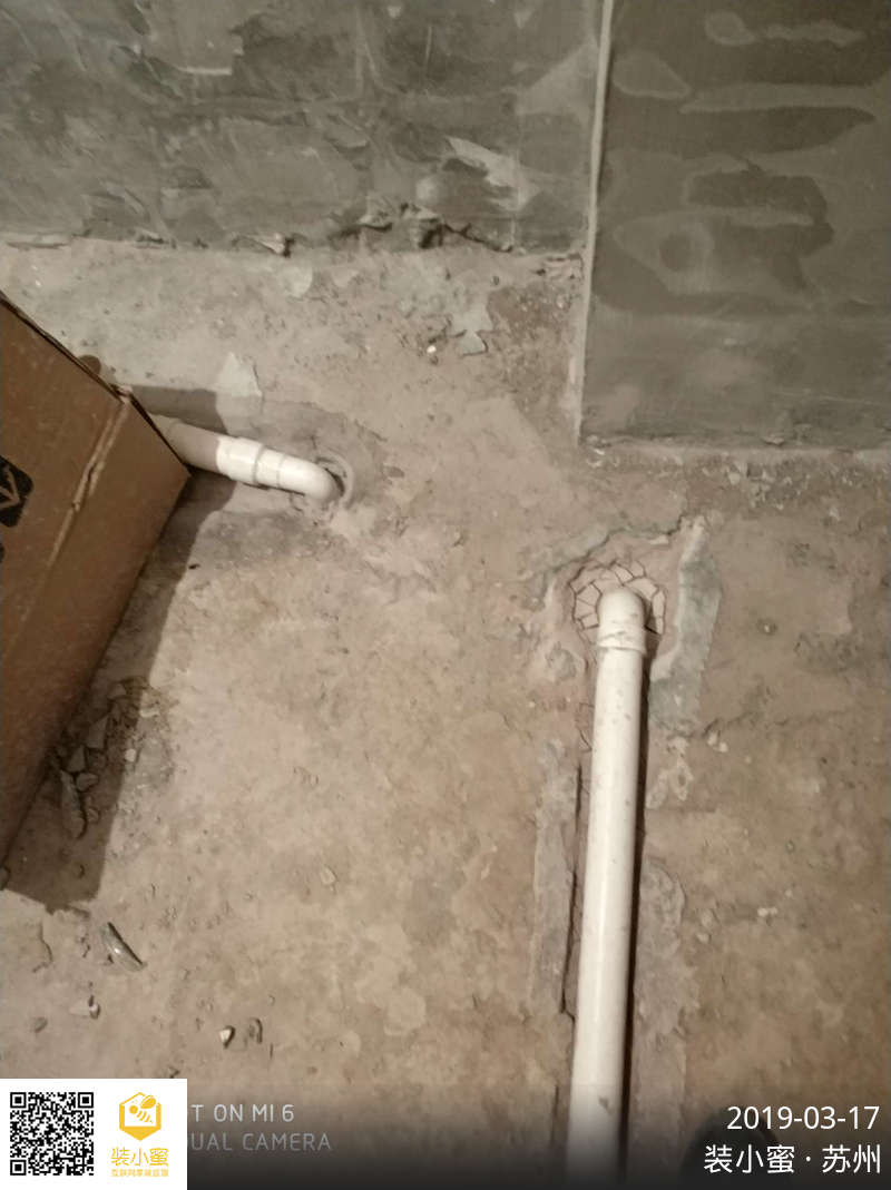

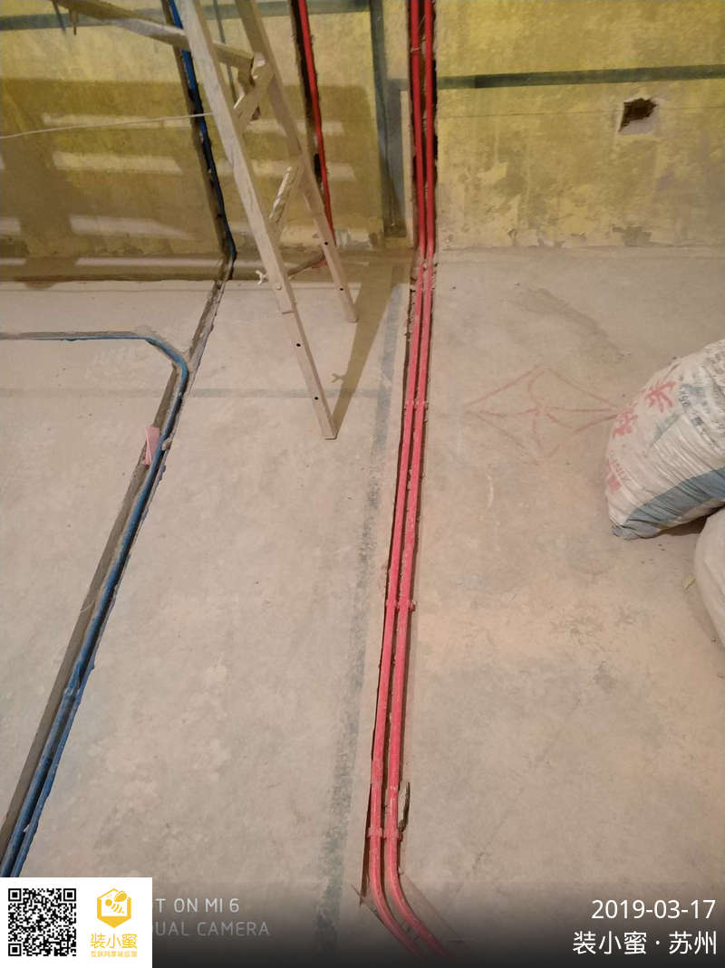

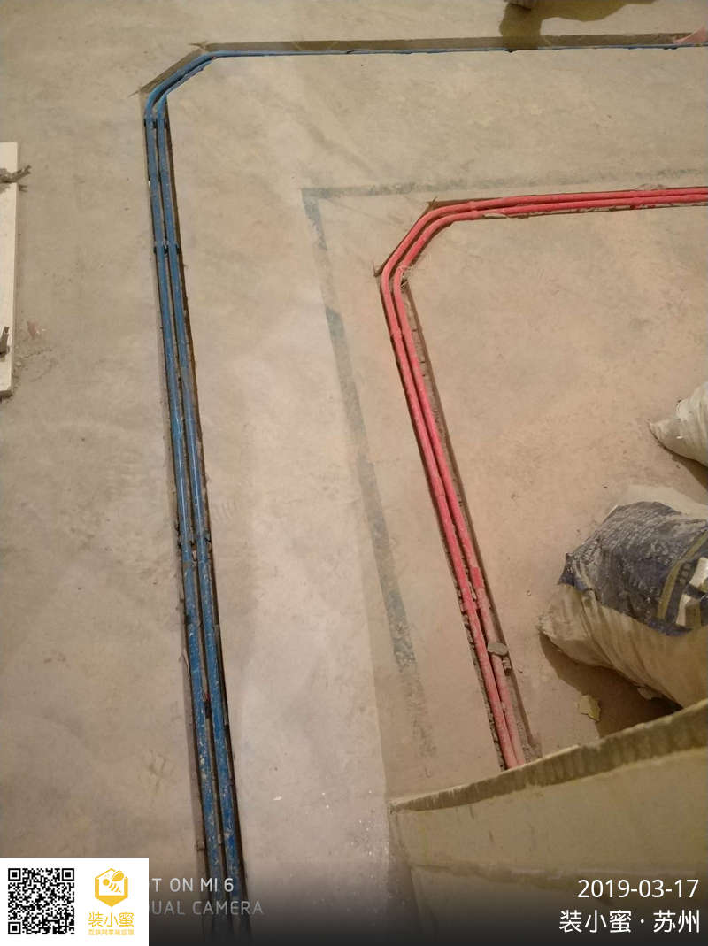

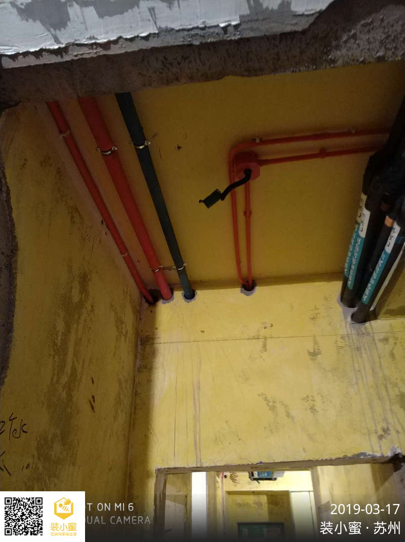

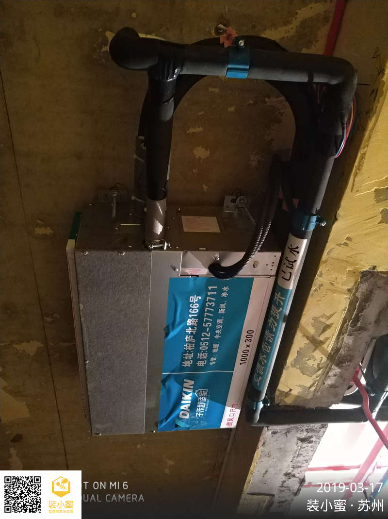

给水管走向平直无明显冲突或弯曲,固定牢固,固定间距合理;新建排水、排污管连接牢固,具备坡度,墙地面伸出长度合理;线管走向平直,固定牢固;强弱电线管屏蔽已包裹;强弱电箱位置合理,开关与线径匹配,盒内走线齐整无铜芯裸露,线色规范,线路绝缘通过;厨卫及阳台地面不走给水管及线管;中央空调内机使用双螺母固定,出风口已保护;冷媒、排水管保温包裹,排水管具备坡度及换气口。

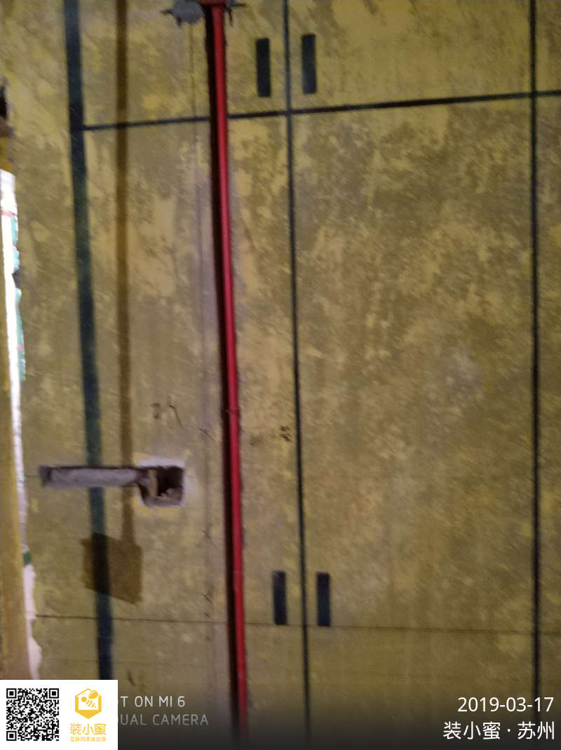

1、开孔未封堵;强电箱内配置石勿合
2、泥工贴砖需注意阴阳角做方,原墙如有空鼓疏松等需提前处理;
3、玻化砖、通体砖上墙需用专用粘结剂,粘结剂不可添加产品说明以外的材料,是否涂刷背胶及粘结剂、背胶品牌请咨询
工作联系单上项目需及时整改

导线与断路器匹配符合要求
断路器漏保设置合理
弱电线两端已编号并保护

多管并管,已采用Y型三通连接
下水管道经通水试验,排水畅通
内外机安装位置已经确定
外机表面无明显外伤,已作固定
内机固定牢固,固定方式符合要求
冷媒管道安装符合要求
排水管道安装符合要求
